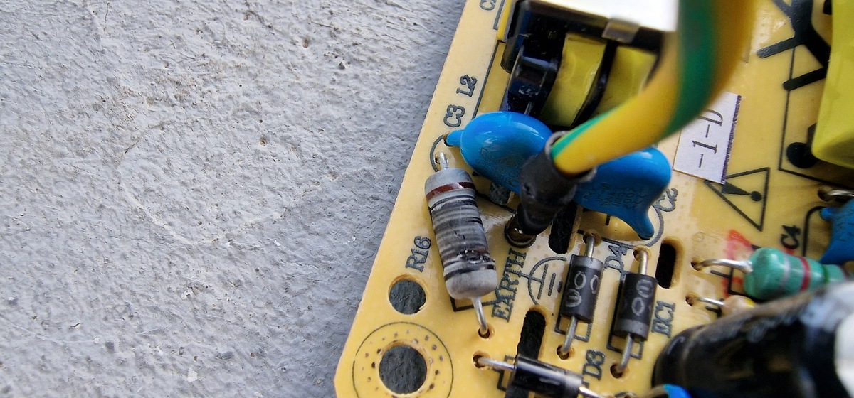

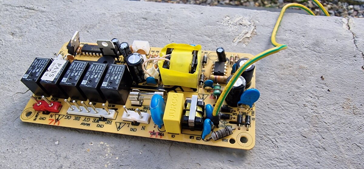

Kann mir jemand sagen welche Wiederstand ist das?
Schw, schw,schw ,violet ,braun?
Ich kann nicht Identifizieren.
Gemessen in Ausgebaute Zustand 6,6 MOHM.

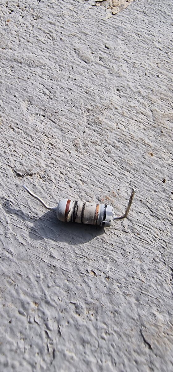

HMM ist Hochohmig?
von Peter S. (peter_s331)
Nochmal ausgebaut.
Braun,sch,sch,Gold,schw?
von H. H. (Gast)
Das ist ein Sicherungswiderstand, und der hatte sicher einen Grund
auszulösen. Zeig doch mal das ganze Netzteil.
von Helmut -. (dc3yc)
Das ist kein Wiederstand, sondern ein Widerstand. Der sollte 10 Ohm
haben mit Sicherungsfunktion.
von Michael B. (laberkopp)
Ein Sicherungs(draht)widerstand.
Ziemlich verbrannte Ringe, aber wohl
braun schwarz schwarz gold schwarz, 10 Ohm 5%, und von der Bauform her
15 mm ?
https://dse-faq.elektronik-kompendium.de/dse-faq.htm#F.13.2.1
http://www.mayloon.com/upload/Resistor/Fusing%20Resistor%20-%20FR.pdf
Wenn das Gerat weniger als 50W aufnimmt, könnte ein 2W
Sicherungswiderstand ausreichend gewesen sein.
Er ist durchgebrannt, weil im Gerät dahinter was einen Kurzschluss
ausgelöst hat.
Ja genau,
Ist ein 10 Ohm
Brau,schw,schw,gold,schw.
Habe gerade auch gefunden.
Das heist ist kaputt wenn Sie Hochohmig werden?
Die hat 6,6 Mohm.
Ja, der ist schon kaputt wenn er mehr als 10% von 10 Ohm abweicht.
Ja, und es ist nicht nur der Widerstand kaputt, sondern noch mehr.
> Die hat 6,6 Mohm.
Zeig mal, wie du das gemessen hast. Das wird der Widerstand zwischen
deinen Fingern sein.
von H. H. (Gast)
Peter S. schrieb:
> Ist ein 10 Ohm
Der zweite und der dritte Ring sind doch farblich nicht mehr erkennbar.

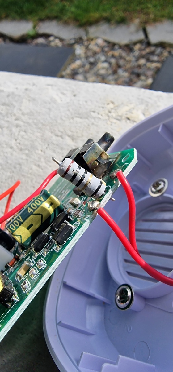

Ich habe die gleiche Widerstand auf eine andere Platine gefunden.
Ist ein 10 Ohm Widerstand.
Aber die Schein auch kaputt zu sein.
Die Widerstand von andere Platine
Was zu erkennen ist habe gemessen
Und hat auch 6,6 Mohm. Und ist auch bischen geplatzt.
Abzugshaube Regler wahr Varistor defekt aber Abzugshaube hat immer noch
keine funktion.
Weil die 10.Ohm Widerstand muss
Noch tauschen dann bin gespannt ob gehts..

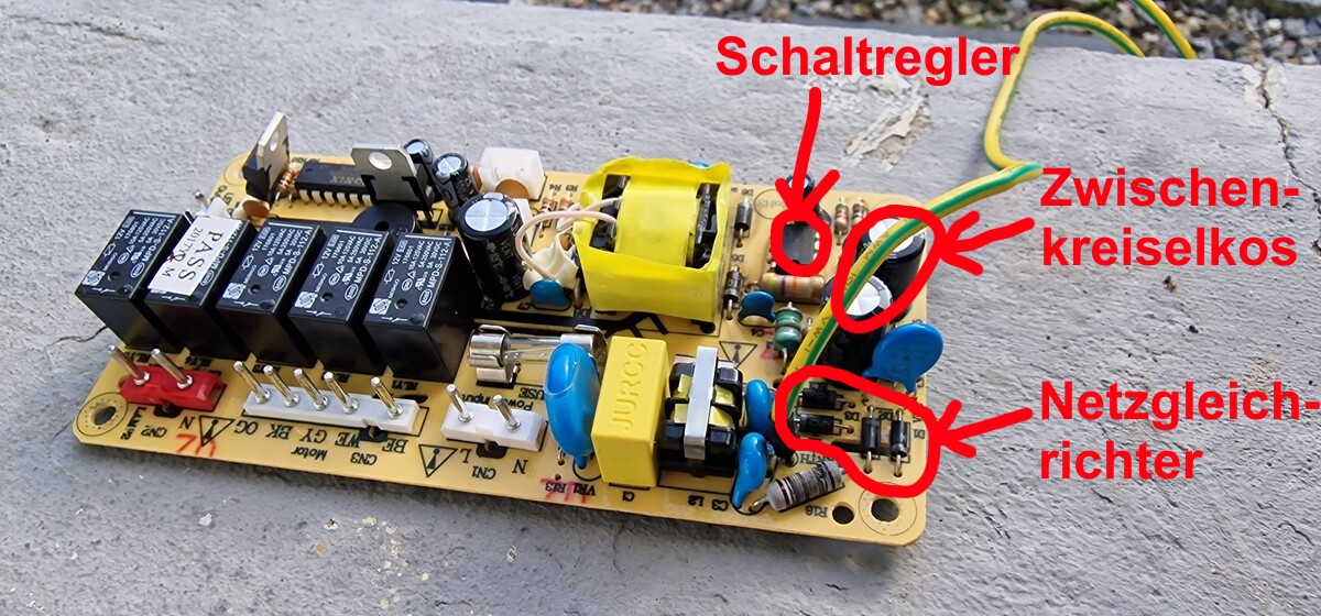

von H. H. (Gast)
Netzgleichrichter?
Gleichtaktdrossel?
H. H. schrieb:
> Netzgleichrichter?
Oder der 8-Pinner rechts oben, der vermutlich ein Schaltregler ist.
(Oder beides ;-)
von H. H. (Gast)
Jörg W. schrieb:
> H. H. schrieb:
>> Netzgleichrichter?
> (Oder beides ;-)
Auf jeden Fall prüfen.
Selbst die Zwischenkreiselkos können was abbekommen haben.

von Mark S. (voltwide)
Wie schon erwähnt wurde ist der Widerstand mit großer Wahrscheinlichkeit
durchgebrannt, weil es irgendwo einen Kurzschluß gibt. Die
ausgetauschten Widerstände werden sich also auch sofort wieder in Rauch
auflösen solange nicht der eigentliche Fehler behoben ist.

Es sei ja der VDR nach dem Netzgleichrichter defekt gewesen.
JA der VDR also der Blau Varistor
Wahr auch defekt geplatz habe getauscht.
Aber kurz wahr nicht.
Normaleweise müsste jezt die Abzugshaube gehen?

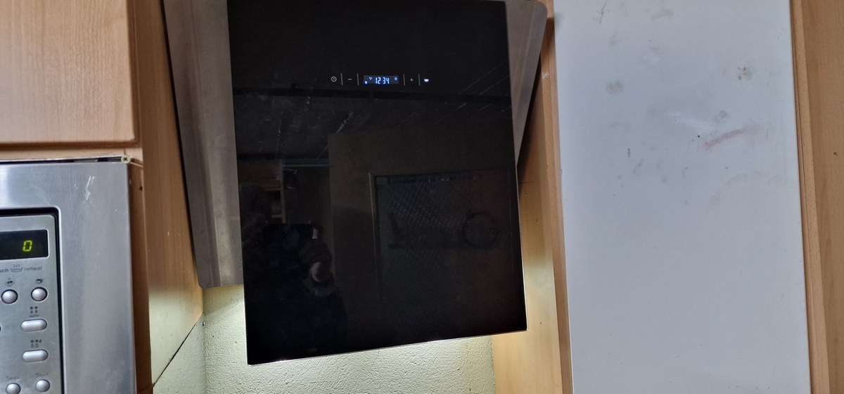

Habe gestern alles überprüft
Kondensatoren, 8Pin -Regler
Dioden schein alle io. Zu sein.
Werde morgen die Widerstand tauschen u. Schaumalmal vielleicht geht das
Gerät...
Ich frage noch:
Angenommen ich Möchte die Abzugshaube direkt steuer ohne
Steuerung.
Wie kann sowas realisieren?
Motor direkt anschliessen und ein Schlater bauen?
Warum wenn ich mit Berührungslosetester messe an
Display Platine Pieps

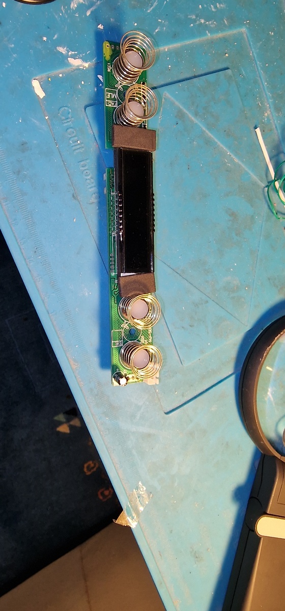

Was ich nicht verstehe ist wie funktionier die Display knöpfe über
Federung??
Muss hier ein Bild stellen.

Das werden Touchsensoren sein, durch eine Glasscheibe hindurch.
Die werden nur in der normalen Einbausituation funktionieren.
von Sherlock 🕵🏽‍♂️ (Gast)
Peter, deine Vorgehensweise funktioniert so nicht.
Die Platine hat einen Schaden durch große Überspannung erlitten.
Reparatur ist vom Hersteller nicht vorgesehen, deswegen gibt es die dazu
nötigen Unterlagen nicht öffentlich. Die Platine (vielleicht auch das
Bedienfeld) muss ersetzt werden.
Kaufe dir eine neue Platine vom Hersteller.
Oder gebe das Gerät einem erfahrenen Bastler, der kann sie vielleicht
durch andere Schalter ersetzen.
Sorry verstehe nicht die Prinzip von Display Das ist ein kein Tousch ist
ein Sensortechnick.
Aber wie funktioniert das mit der Fefern ?
Sorry ich kapieren nicht das simd keine Microschalter Eingebau...
Wenn ich drück auf die Bedifeld + oder Minus druck auf die Feder uns
schalten Ein Aus...
Wie gesagt das dingt Piepst und ist keine Anzeige..
Es ist halt kaputt.
Die Federn sind Sensoren.
Die sollten hinter einer Glasscheibe liegen  damit der Finger vor der
Glasscheibe wahrgenommen werden kann.
Sie sollen nicht berührt werden.

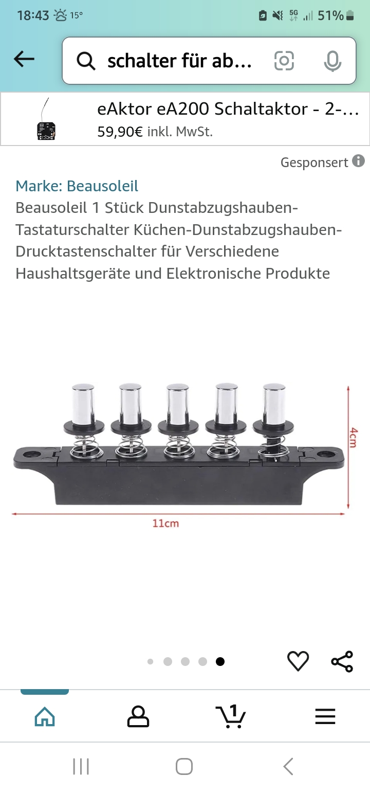

Ich habe etwas gefunden änlicht
Druckschlter für Abzugshaube.
Aber bei mir kann ich nichts drücken sind nur die Feder drin?
Oder habe etwas falsch gemacht bei demontage fällt etwas..?
Nein, das sind Druckschalter, etwas völlig anderes.
Ja ich weis.
Aber bei mir ist auch so nur ich verstehe nicht wie funktioniert den
Bedinteil
eine druckfunktion mit LED  steht key led1 bis 4
Peter S. schrieb:
> wie funktioniert den Bedinteil
> eine druckfunktion
Dein Bedienfeld hat Touch Sensoren. Dafür gibt es unterschiedliche
Funktionsweisen. Danach kannst du selber googeln. Aber nützt dir nichts
zur Reparatur.
Du kannst das nicht selber reparieren. Dafür fehlt dir das Know-How. Mit
ein paar Diskussionen im Internet lernt man das auch nicht. So etwas
dauert Jahre.
von Carsten P. (r2pi)
Peter S. schrieb:
> Ja ich weis.
> Bedinteil
Das ist ein Fall für Profis, also dem Hersteller deiner Dunstabzughaube.
Vom immer genauer Hinschauen wird es nicht besser. Irgendwo da in der
Steuerung steckt garantiert ein kleiner Mikrochip, der mal programmiert
wurde, und sobald der einen Patscher gekriegt hat, hilft alles nix mehr.
Da geht nur noch Austauschen lassen vom Profi, Peter.
Hallo Leute,
Wollte gerade Wegschmeißen meine
Dunsabzugshaube- aber ich habe nich aufgegeben und habe noch ein Versuch
gemacht.
Woowwww: Ich habe zu 90% Repariert die Dunsabz. Geht an!
Aus der Koma erwacht...
Aber ein klein Problem ist noch
Lichtorgel es bliz bei der Sicherung 10 Ohm was ich getausch habe und
habe falsch gekauft
1/4 W  brauche 1W  10 Ohm kommt morgen umd werde dann tauschen u. Hier
berichte...
von Ron-Hardy G. (ron-hardy)
Sicher? Nicht wegschmisse? Tr...
Hallo an Allen,
Wollte nur Mitteile meine Dunstabzugshaube ist Eingebaut und läuft Prima
wie von Fabrik. 👍
Bißchen vielleicht minimal habe
Hier etwas gelern.
Muss ich sagen ich habe alleine geschaft ohne diese Forum. 😤
Hier reden vielle misst die keine Ahnung haben. 😒
Hier ein Bild zu Beweis das io. Ist. 📸
Ich bin hier in Forum für einen längeren Zeit weg... 🏃‍♂️
Mann wird hier nich geholfen sowie lezten mal... 😞
Ciao 🙋‍♂️
