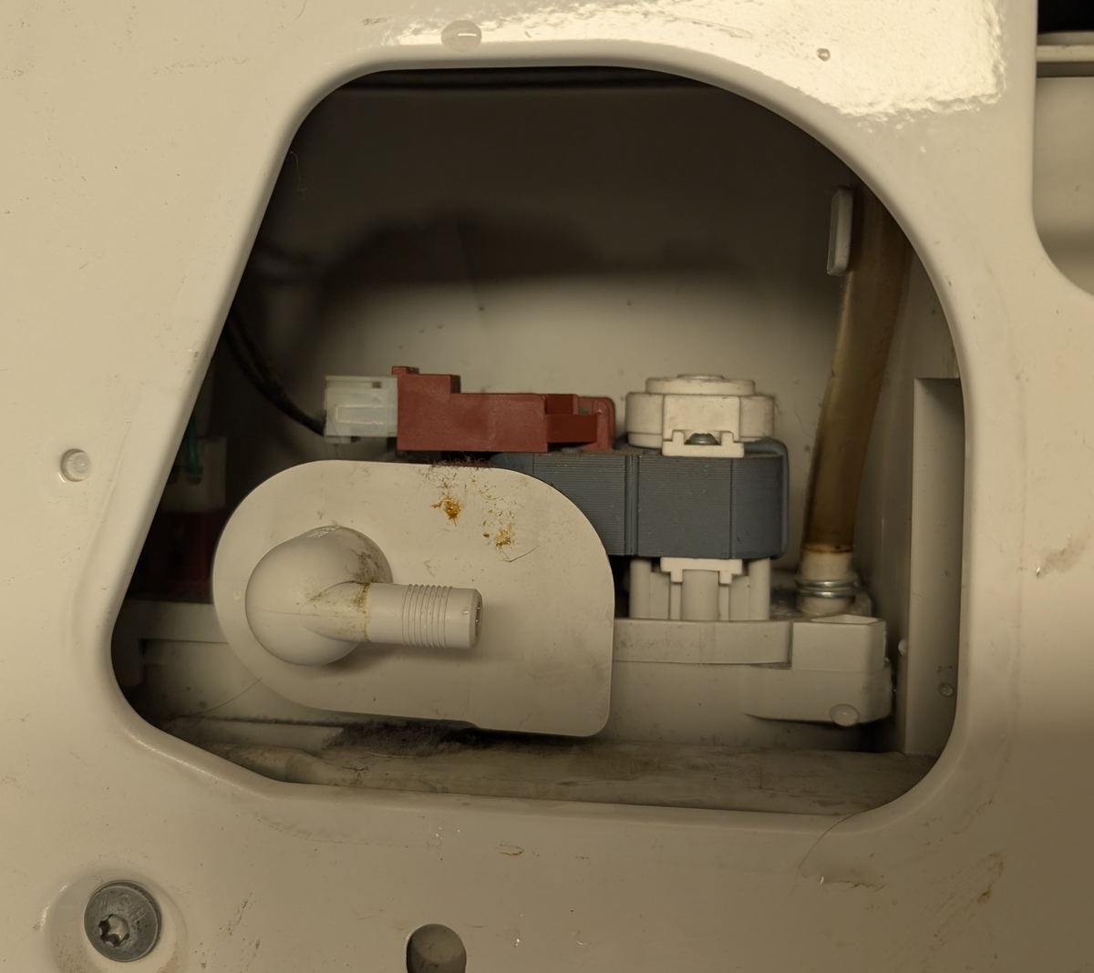

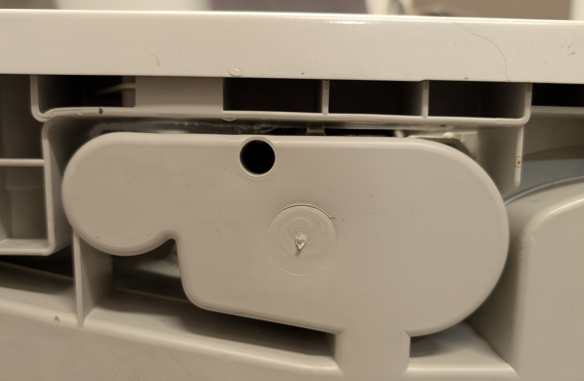

Ich hoffe hier ist jemand der unseren Wäschetrocker Modell Softwind C Plus (oder ein ähnlichen aus BJ 2007) kennt: Der Trocker funktioniert grundsätzlich einwandfrei, allerdings tritt unten beim Trocknen Wasser aus. Meine Vermutung: Die Kondensatpumpe ist einfach nur verstopft (oder defekt). Gefunden hätte ich sie bereits - aber: wie baut man diese aus? Anbei zwei Fotos (von unten und von hinten). Eigentlich sieht es so aus, als ob diese Revisionsöffnung hinten genau dafür gedacht ist, die Pumpe auszubauen. Sonst müsste ich den halben Trockner zerlegen. Aber ich finde keinerlei Rastnasen/Schrauben welche die Pumpe (offensichtlich) freigeben würden. Kann mir hier jemand helfen? Danke :) vG Alram Lechner
OP #7755812
habs jetzt doch noch herausgefunden. Für die Nachwelt: links hinten befindest sich eine Rastnase => die muss runter gedrückt werden. Dann lässt sich der komplette Aufsatz gegen den Uhrzeigersinn drehen ... ab dann ist es selbsterklärend.
