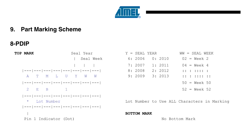

Es ist ein 8 poliger DIL mit folgenden Aufdruck:
ATML U824
2EB1
J3804C
Nach meinen Nachforschungen dürfte es ein 24C256 EEPROM sein. Datenblatt
habe ich keines gefunden.
Würde da auch ein Mikrochip 24LC256-I/P oder ähnliches passen?
Sehr wahrscheinlich.
Nach den Atmel Unterlagen von Microchip steht das U für DIP8 Gehäuse und
das Kürzel 2EB für den Typ 24C256B.
Inzwischen ist die Version 24C256C aktuell, die mit 2EC beschriftet ist.
Wobei natürlich die Frage ist, ob der EEPROM im Auslieferungszustand
irgendwelche Daten enthält. Man könnte sich ja dann noch ein Exemplar
über den aufwändigen Weg schicken lassen und das auslesen.
von H. H. (Gast)
@TE: Atmel wurde vor 8 Jahren von Microchip aufgekauft.
Ein aktuelles 24C256 von denen wird funktionieren, allerdings kann es
sein, dass es zunächst mit den passenden Daten gefüllt werden muss.
Einfache Geräte dafür gibts schon für etwa 10€.
Ein Serienfehler ist da gut möglich, durch schlecht programmierte
Software. Wenn man zu oft in die selbe Speicherzelle des EEPROM
schreibt, dann geht die kaputt.
