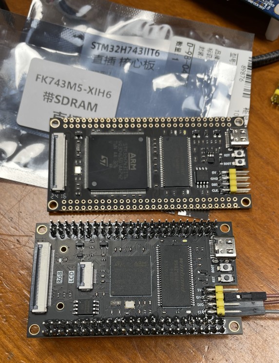

von Hans-Georg L. (h-g-l)
Da hier alle so wissbegierig sind und gleich Fragen nach der Hardware
kommen ;-)
Es handelt sich um dieses Board:
https://de.aliexpress.com/item/1005006147123388.html
Schaltplan dazu im Anhang.

von J. S. (jojos)
Hans-Georg L. schrieb:
> ich nehme hier gerade ein STM32H743 Board mit externem 32MByte SDRAM
> über FMC in Betrieb.
hast du zu diesem Board mehr Infos? Ich konnte nicht widerstehen und
habe es auch gekauft.
Da ist schon eine Software drauf, am UART am Programmer Anschluss
bekommt man einige Logs. Den richtigen Zeichensatz habe ich nicht
gefunden, aber es scheint ein Test des SDRAM zu sein, ein LCD mit Touch
sowie ein Kameramodul wird gesucht.
Der Kameraanschluss hat leider 20 Pins statt wie die 24 bei der ESP Cam,
die Module passen so direkt nicht. Auch für das LCD mit RGB muss ich mir
einen Adapter bauen, habe da nur was mit 6 Bit RGB.

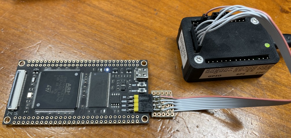

von J. S. (jojos)
Danke,
habe mir gerade einen Adapter für den STLink V3 gebaut. Bekomme aber
keine Verbindung zum Target, bei beiden Boards die gleiche

J. S. schrieb:
> Danke,
> Fehlermeldung.
>  22:48:33 : ST-LINK FW  : V3J13M4
>  22:48:33 : Board       : STLINK-V3MINI
>  22:48:33 : Voltage     : 3.30V
>  22:48:33 : Error: No STM32 target found! If your product embeds Debug
> Authentication, please perform a discovery using Debug Authentication
> Debug Authentication hat der H7 soweit ich weiß aber nicht.
Kenn ich auch nicht .. ich benutze hier Stlink v2.1 von den Nucleo
Boards und auf JLink umgeflashed oder einen JLink EDU mini. Versuch mal
mit dem St-Programmer eine Verbindung zu finden.
von J. S. (jojos)
Ich benutze den STM32CubeProgrammer, V 2.15. Es gibt einen neueren, aber
das Update zickt auch, auch wenn ich den als Admin starte.
Hast du vielleicht einen H7R als Target eingestelllt, der hat
Authentication.
von J. S. (jojos)
nein, der Programmer liest ja normalerweise erstmal die CPUID zeigt
wenigstens diese an, aber da kommt schon die Fehlermeldung.
Hmmm ... ich hatte mit keinem der 5 Boards Probleme.
Hast du vielleicht noch ein Nucleo Board, da kannst du es mit dem Stlink
V2 probieren.
von J. S. (jojos)
es lag an meinem Adapter, Verbindung zwischen Ober- und Unterseite bei
einem Pin. Als ich nur die Buchse aufgelötet hatte, da habe ich es noch
durchgemessen und es war ok. Mit Kabel zum STLink habe ich nicht mehr
gemessen...
Mit dem CubeProgrammer unter WSL2 bekomme ich jetzt die Verbindung, mit
der Windows Version nicht, obwohl ich die bisher schon unzählige Male
benutzt habe. Ich probiere morgen weiter, jetzt habe ich keinen Nerv
mehr.
Doch, jetzt klappt es auch unter Windows. Hurra, es kann weitergehen.

Meine Files sind für das BGA Board. Das ist Klar oder ?
von J. S. (jojos)
ja, der SWD Anschluss ist bei beiden gleich. Ich wollte erst ein blinky
auf diesem Board ans laufen bekommen. Dieses hat auch irgendeinen Code
drauf, eine blaue LED blinkt langsam, aber über die serielle kommt
nichts raus. Am USB-C macht das einen virtuellen COM Port auf, aber auch
da kommt nichts. Ist eventuell ein Bootloader drauf.

Blöde Frage ... Benutzt du auch das Board mit BGA Gehäuse ?
von J. S. (jojos)
beide liefen den gleichen Fehler, beim IIT6 könnte die SDRAM Belegung
natürlich anders sein, habe ich jetzt nicht verglichen.
Das low level hardware Init wird noch fehlen.
Aber ich muss langsam Schluss machen für heute.

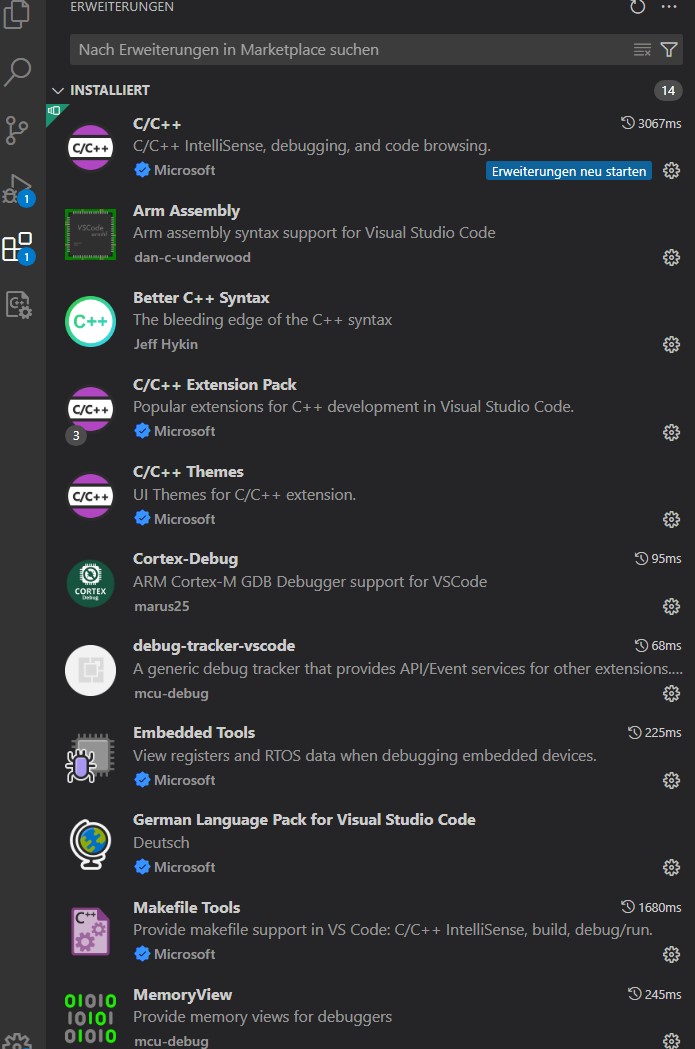

CubeIDE und WSL verwende ich nicht.
Nur CubeMx als Code Generator und VsCode (Erweiterungen siehe Bild).

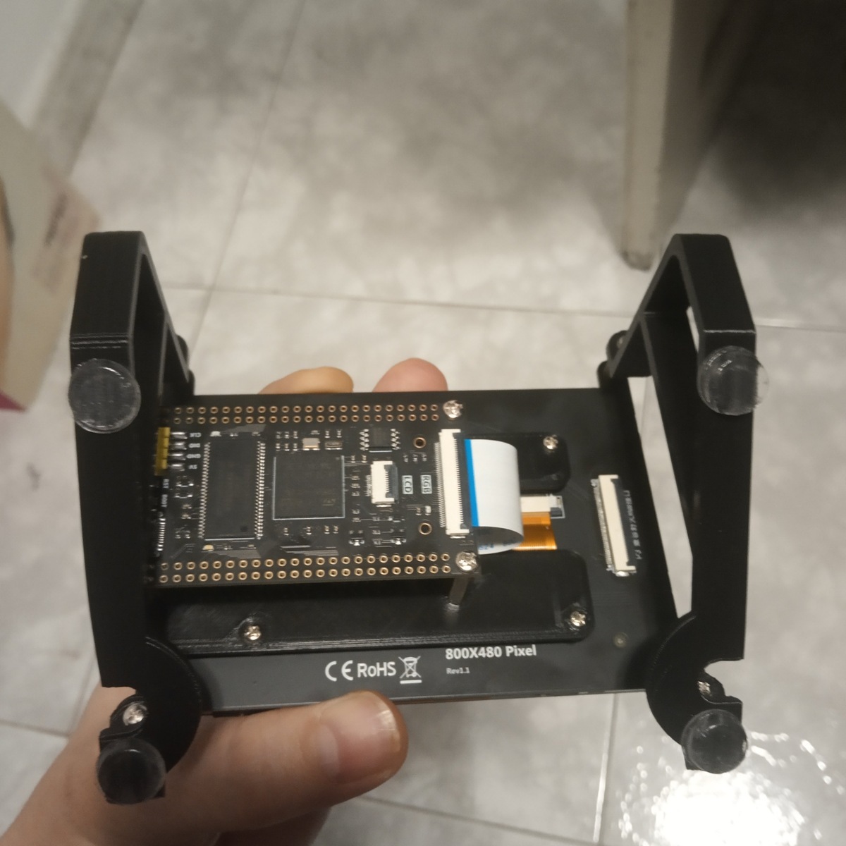

von Josep (controlxic)
Hello everyone
After I visit this post sometimes and I beneficied to your comments and
files.
I know so this post is only for SDRAM but... I don't find another
references for tihis board, so I upload my project for FK743M5 board raw
for gratitude in case anyone wants to take advantage of something.
The project contains:
SDRAM
QSPI + .stldr
LTDC
CDC
Soft I2C for touch
Screen config for LCD 5inc
Maked with stm32cubeide1.17.0
Best regards
Materials:
https://es.aliexpress.com/item/1005008122901025.html
http://www.lcdwiki.com/5.0inch_RGB_Display
Hello J.S.
Thanks for testing the code, in relation to the usb.
It may be that it needs to be configured in ?
Project Properties > Build > settings > misc > Other flags.
Add: -u printF_float
I still have to make the library for the FT5426 driver but the soft I2C
communication already works. This driver is also 10 touch points.
The screen works with the adapter from the previous link, also if you
can put a 7 inch screen.
The final intention is also to run LVGL, I really believe in the
author's project.
Greetings.
PD: SDRAM addresses do not correspond to sector sizes.
von J. S. (jojos)
This display adapter is nice, have not seen it before. The FK boards
have a non standard pin assignment for the LCD screens, so with this
adapter it is possible to use other displays as well. I wanted to design
such an adapter also, but it is easier to order the ready one :)
Also, there is a large documentation from Fanke for this board, it
contains a lot of samples also for lvgl.
