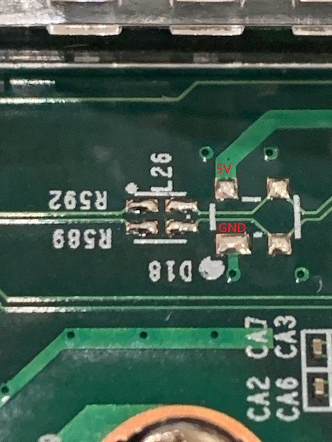

ich habe einen Linksys LGS352C Switch mit einem USB Anschluss. Das Board hat einen RTL9311 SoC, der leider nur sehr schlecht dokumentiert ist. Laut den wenigen Infos handelt es sich um ein USB 2.0 Interface. Es fehlen ein paar Bauteile in den Datenleitungen (siehe angehängtes Bild). Als totale Knackwurst würde ich für die Widerstände 2x39 Ohm oder 2x22 Ohm mit 1/4W nehmen.
Bei den anderen Bauteilen (D bzw. L) bin ich mir leider überhaupt nicht sicher, was das sein könnte. Evtl. eine TVS Diode?

Da kommt eine für USB gedachte Common Mode Drossel rein. D18 wird eine spezielle USB ESD Diode sein. Da bin ich aber auch überfragt, das Gehäuse sieht seltsam aus. Wieso da auch 2x R steht neben L26 weiß ich nicht. Billiger Hack: die Drossel einfach Brücken und fertig. Für zu Hause sicher ausreichend.

Bei der TVR/ESD Diode glaube ich inzwischen etwas gefunden zu haben. Das hier sieht ganz gut aus: https://assets.nexperia.com/documents/data-sheet/PRTR5V0U2X.pdf
Da ich USB noch nie bearbeitet habe, bin ich bzgl. Widerstand und/oder Drossel noch unsicher. Einfach nur zu brücken kommt fühlt sich komisch an. Habe diverse Schaltungen mit terminierenden Widerständen gesehen. Was für eine Drossel würde ich da nehmen?
Solange du nicht durch einen EMV Test musst....tausende Geräte haben nicht mal was vorgesehen dafür.
Z.B. die WE 744232090. Aber da gibt's massenhaft Drosseln, musst halt gucken was passt.

Vielen herzlichen Dank für die schnellen und sehr hilfreichen Antworten. Ich habe die entsprechenden Teile in den Warenkorb gepackt.

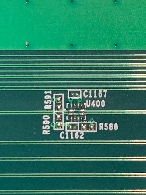

Zur Sicherheit habe ich Leiterbahnen nochmal verfolgt und näher am Chip eine ebenfalls unbestückte Stelle gefunden. Diese unterbricht die Leitungen jedoch nicht (siehe neues Foto). Sie ähnelt mit den Kondensatoren dem linken Teil aus der Würth Anleitung, die Christian gepostet hat.
Da das aber noch fummeliger als die andere Schaltung aussieht, würde ich lieber die Finger davon lassen. Kann das klappen? Zudem wofür wäre das U400 Element (Modulator)?
