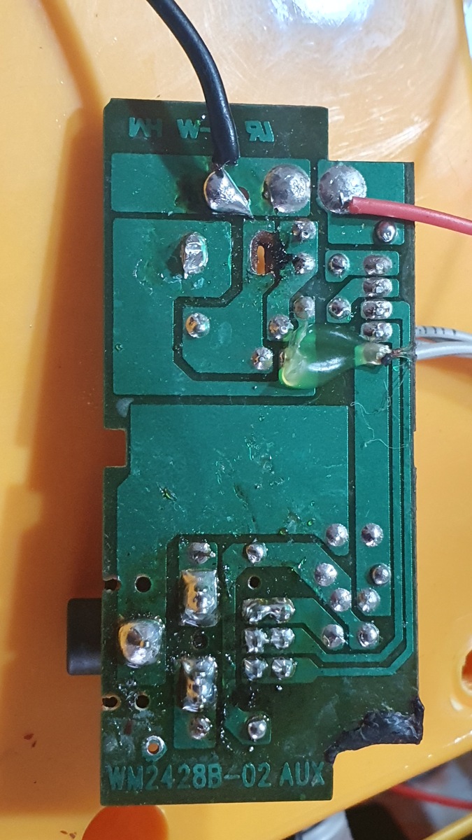

Hallo
ich wollte mein clatroniv br 819 baustellenradio reparieren.
der netzteilstecker hatte wackelkontakt irgendwie war der stecker auf
der kleinen platine lose.
also habe ich den stecker (mit dem seitenschneider) entfernt.
wollte jetzt das netzteil an der platine anlöten (die kabel haben sich
beim entfernen des steckeranschlusses leider gelöst.
habe es mehrfach versucht, leider bekomme ich es nicht zum laufen.
habe ich die noch eine chance oder ist die platine hinüber?
grüße micha

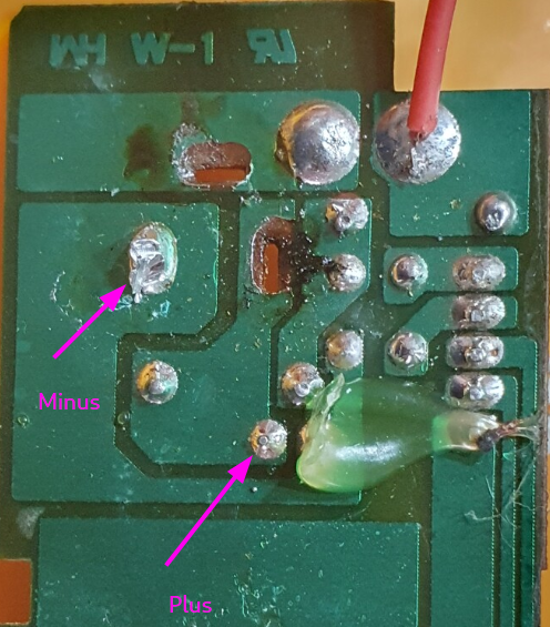

von Mario M. (thelonging)
Ich weiß ja nicht wie das Original-Netzteil gepolt ist. Aber wenn man
davon ausgeht, dass innen Plus ist, ist die Polarität auf der Platine
genau anders herum.

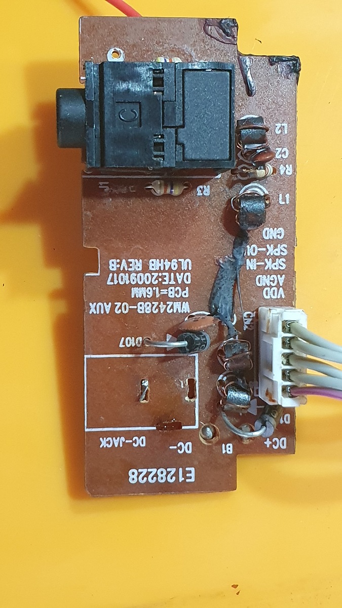

von Sherlock 🕵🏽‍♂️ (Gast)
Damit hast du auch den Umschalter für die Batterie entfernt. Jetzt
kannst du es nur noch ohne Batterie verwenden.

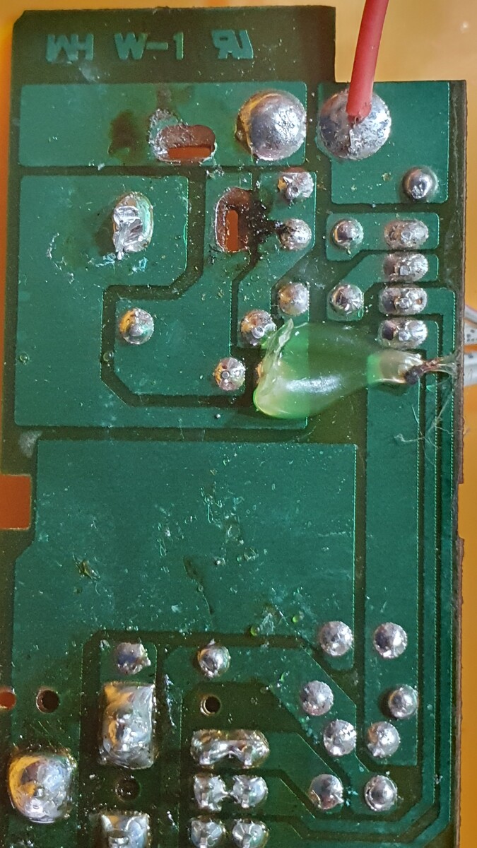

von Schorsch M. (schorschm)
Wenn man sich das Lötauge des Pluspols genau anschaut, sieht das aus,
als wäre das eine gebrochene Lötstelle. Um den zentralen Pin herum,
zeigt sich eine kreisförmige Bruchstelle. Sieht zumindest so aus und die
würde ich nachlöten.
Deswegen habe ich dieses Lötauge markiert. Wenn er da das Netzteil
anlötet,  ist das gleich mit erledigt.
Es kann gut sein, dass das die eigentliche Problemursache war, nicht die
Steckbuchse.
von Joachim B. (jar)
es kann nicht nur, es wird sogar so gewesen sein!
Beitrag #7757833 wurde von einem Moderator gelöscht.
von Michael M. (michael_m772)
Danke!! Es läuft wieder!!
Ihr seid die Besten !!!
Schönes Wochenende !!!
