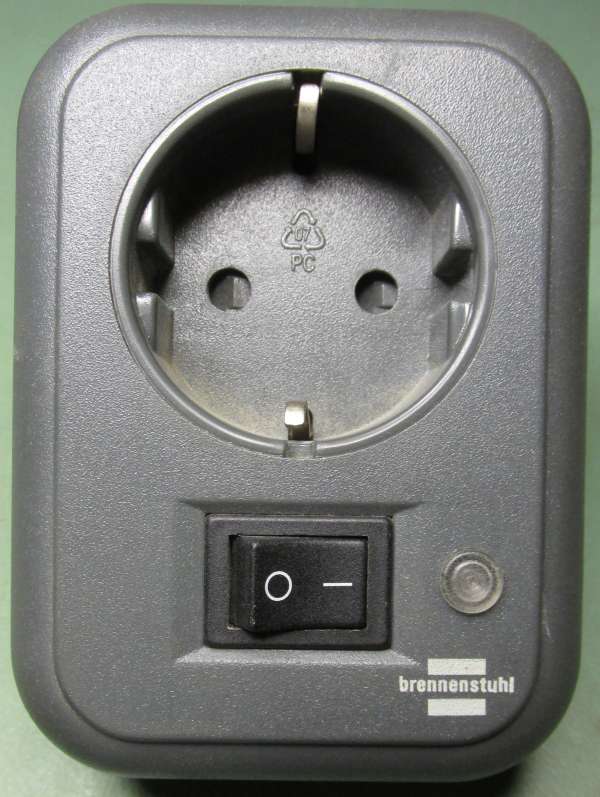

von Manfred P. (pruckelfred)
Tanja schrieb:
> da kommt es durchaus vor, dass da 10-15 mal täglich ein Stecker
> eingesteckt wird.
Mein Trolldetektor kann nicht mehr richtig schlafen ...
Tanja schrieb:
> Und der Toaster soll nach jeder Benutzung
> ausgesteckt werden wegen Brandrisiko.
Dein Nickname "technikhypochonder" ist Programm!

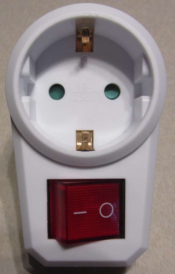

Wenn Du wirklich die Hose voll hast, kaufe einen Zwischenschalter.
Beispielbild im Anhang, zweipoliger Schalter, hat mal 2 Euro gekostet.
Tanja schrieb:
> Grundlage ist mein übersteigertes Sicherheitsbedürfnis gepaart mit
> meiner Angststörung.
Auch ohne Angststörung will ich gewisse Geräte nicht dauerhaft am Netz
haben. Einen Ansatz habe ich gezeigt, schaltbare Zwischenstecker.

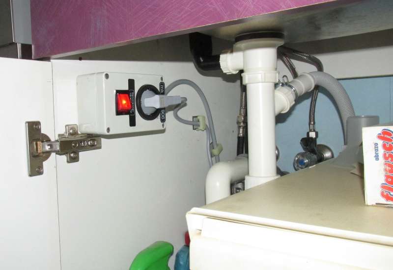

Ich traue z.B. der Trennung meines Geschirrspülers nicht, da habe ich
mir eine eindeutige Trennung gebaut und drehe auch seinen Wasserzulauf
ab.

Speziell in der Küche habe ich so einen Schalter für den
Express-Wasserkocher. Der wird auf der Arbeitsplatte zwischen diversem
Zeugs hin- und hergeschoben
und es genügt der Druck eines kleinen Fingers, um ihn versehentlich
einzuschalten. Manche anderen Geräte gehen schon mit "Touch" in Betrieb
– das gefällt mir einfach nicht.

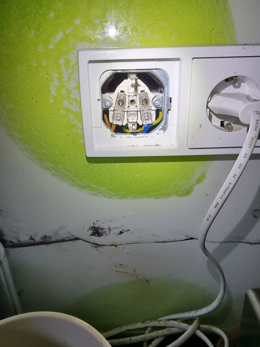

von Tanja (technikhypochonder)
Das wäre die fragliche dose.
von Sherlock 🕵🏽‍♂️ (Gast)
Da gibt es nichts spannendes zu sehen, außer dass der Deckel fehlt.
Die Drähte sind gesteckt, wenn ich recht sehe, außerdem sind je zwei
angeschlossen, die sind also weitergeführt auf die nächste Steckdose.
Drahtquerschnitt dürften die üblichen 1,5mm² sein.
Für den genannten Durchlauferhitzer wäre das arg wenig, aber ein
Toastertest zeigt, dass die Leistungsaufnahme irgendwo zwischen 750 und
1200 Watt liegt, also max 5A, dafür ist 1,5mm² ok.:
Kay-Uwe R. schrieb:
> Na, ich hätte eher Bedenken, dass jeder zusätzliche Schalter weitere
> Risiken birgt. Übergangswiderstände wurden ja schon genannt.
Ganz gefährlich, diese Schalter brennen täglich zu hunderten ab.
> Häufiges Mating/Demating ist dann vielleicht gar nicht so schlecht.
Kannst Du diese Schlaumeierei auch in deutscher Sprache erklären?
Sherlock schrieb:
> Da würde ich auch einen Zwischenstecker mit Schalter verwenden.
Diese von mir gezeigten Dinger sind gerade in der Werbung von Markkauf
Minden-Hannover für 1,99 €uro.
Hannes J. schrieb:
> 1. Automatischer Kurzzeittimer
Der von Dir verlinkte "Ansmann AES1" ist eine gute Idee und problemlos
zu bedienen. Aus ist der tatsächlich (einpolig) getrennt, ich messe über
die Steckerstifte 25pF und am Netz null-mA-Stromaufnahme.
Nach dem Zerfall einer Steckdosenleiste und dem Blick ins Innere eines
Zwischenschalters hat Brennenstuhl bei mir Hausverbot.
Rolf schrieb:
> (Wenn man die 15mal am Tag schaltet, halten die allerdings auch nicht
> ewig.)
Beim Toaster erfolgt das Schalten ohne Last, da hält der sicher
fünfstellige Betätigungen. Ausfälle habe ich vor Schaltnetzteilen, da
kann schon mal nach einigen hundert Zyklen Schluß sein.
Harald K. schrieb:
> Im vorgesehenen Fall des Toasters dürfte man die Lebensdauer des
> Schalters beeinflussen können, indem man den nicht unter Last schaltet.
Geht garnicht anders, weil die Mechanik ohne Strom nicht verriegelt.
Trolla trolla trollala.
Harald W. schrieb:
> Wenn der Schalter vor_ dem Toaster eingeschaltet wird
Geht kaum anders, es sei denn, Du hast noch einen Rowenta der 60/70er
Jahre mit Bimetallmechanik.
Kannst du kurz sagen, was genau dich daran abschreckt? Hatte immer
gedacht, dass Brennenstuhl ne gute Marke ist.

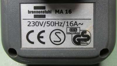

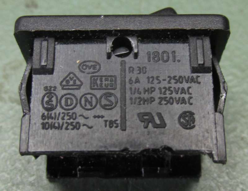

Dieser Schalter kann laut Aufdruck dessen Herstellers keine 16A tragen,
es wurden zwei Konatkte parallel geschaltet - offensichtlicher Pfusch.

Manfred P. schrieb:
Ah okay. Dankeschön. Habe jetzt mal einen allpolig trennenden
Zwischenstecker bestellt von REV.

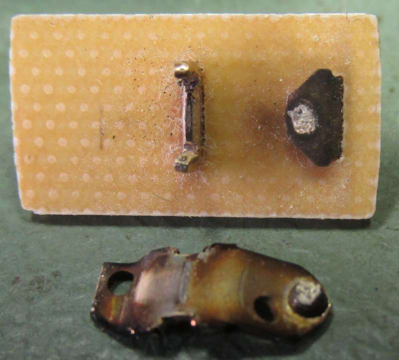

Sherlock schrieb:
> Bisher ist mir keiner dieser Schalter kaputt gegangen.
Hier schon, nur einige hundert Zyklen vor einem 30 Watt
Stecker-Schaltnetzteil. Der Vorgänger war ein Trafonetzteil, da lebte

von Harald W. (wilhelms)
Manfred P. schrieb:
> Ich habe jede Menge Wippschalter und noch nie hat einer dieser seine
> Kappe verloren. Die, die hier ausgefallen sind, haben verbrannte
> Kontakte.
Genau, und die "Kappen" kann man abnehmen und die Kontakte reinigen.
Dann hält der Schalter wieder für einige Zeit. Bei Relais gibt es ja
Ausführungen "For high inrushcurrent". Bei Schaltern habe ich diese
Eigenschaft aber noch nicht gefunden.

von Wollvieh W. (wollvieh)
Tanja schrieb:
Die Schalter von Brennenstuhl sind so scheiße, daß die Firma dazu sogar
einen Artikel auf ihrer Webseite geschrieben hat:
https://service.brennenstuhl.com/hc/de/articles/16923669822365-Warum-ist-der-Schalter-meiner-brennenstuhl-Steckdosenleiste-defekt
"Warum ist der Schalter meiner brennenstuhl® Steckdosenleiste defekt?
Dies kann verschiedene Gründe haben. Wir haben hier die häufigsten für
Sie aufgelistet"
Der Hauptgrund fehlt allerdings - die "Schalter" sind Dreck.
Ich habe gerade eine neuwertige und teuer anmutende Leiste aus dem
Elektroschrott gezogen, Baujahr 2022. Schaltete elektrisch nicht ein und
blieb mechanisch auch nicht in der Ein-Position, weil einer der beiden
Kontaktarme abgebrannt war.
Da die Leiste mit diesen merkwürdigen Nägeln zugetackert ist, läßt sich
der miese Schalter nichtmal austauschen. Es gelang mir aber, den
Schalter ein kleines Stück herauszuziehen (weit geht nicht, weil unten
natürlich viel zu kurze Kabel dran sind, vermutlich geschweißt und nicht
gesteckschuht.) Dadurch ließ sich der Kippeinsatz entnehmen und das
Elend offenbarte sich.
Theoretisch könnte ich nun so lange Ersatzschalter kaufen und öffnen,
bis einer innen gleich aussieht. Scheitert allerdings daran, daß ich die
Innereien schon weggeworfen habe (genauer: sie sind mit ent-fallen, an
einen unbekannten Ort.)
Wenn der Winter ganz kalt und langweilig wird, könnte ich die
Schalterhülle zerstörend entfernen und mal schauen, ob sich da
steckschuhmäßig was machen ließe. Wäre wohl eine meine ersten
endoskopischen Reparaturen.
Aber eigentlich habe ich schon genug Steckdosenleisten.
Und TLDR: Auch gute Schalter würden irgendwann abbrennen. Aber dann hat
eine gute Steckdosenleiste Schrauben und der Standardschalter ist mit
Steckschuhen angeschlossen. Dann beträgt der Zeitaufwand für den Tausch
wenige Minuten.
P.S.: Eine 10m-Kabeltrommel habe ich auch von Brennenstuhl. Auch aus dem
E-Schrott. Der drehbare Teil des Gehäuses, wo dieser kurze "Kurbelknauf"
zum Aufrollen heraussteht, ist auf ca 2x7cm komplett herausgebrochen und
fehlt. Das Material daneben ist spröde und eingerissen und ließe sich
beliebig weiter abbrechen wie Eszet-Schokolade. Herstellungsmarke von
2014, müßte schwarzes Polypropylen sein von der Anmutung her.
Sowas fällt natürlich durch jede Sicherheitsprüfung. Mich stört dieser
Makel nicht (wenn ich den Kaufpreis gezahlt hätte, sähe das allerdings
anders aus!), denn das Kabel ist intakt und die Umschließung der
Steckdosen auch.
