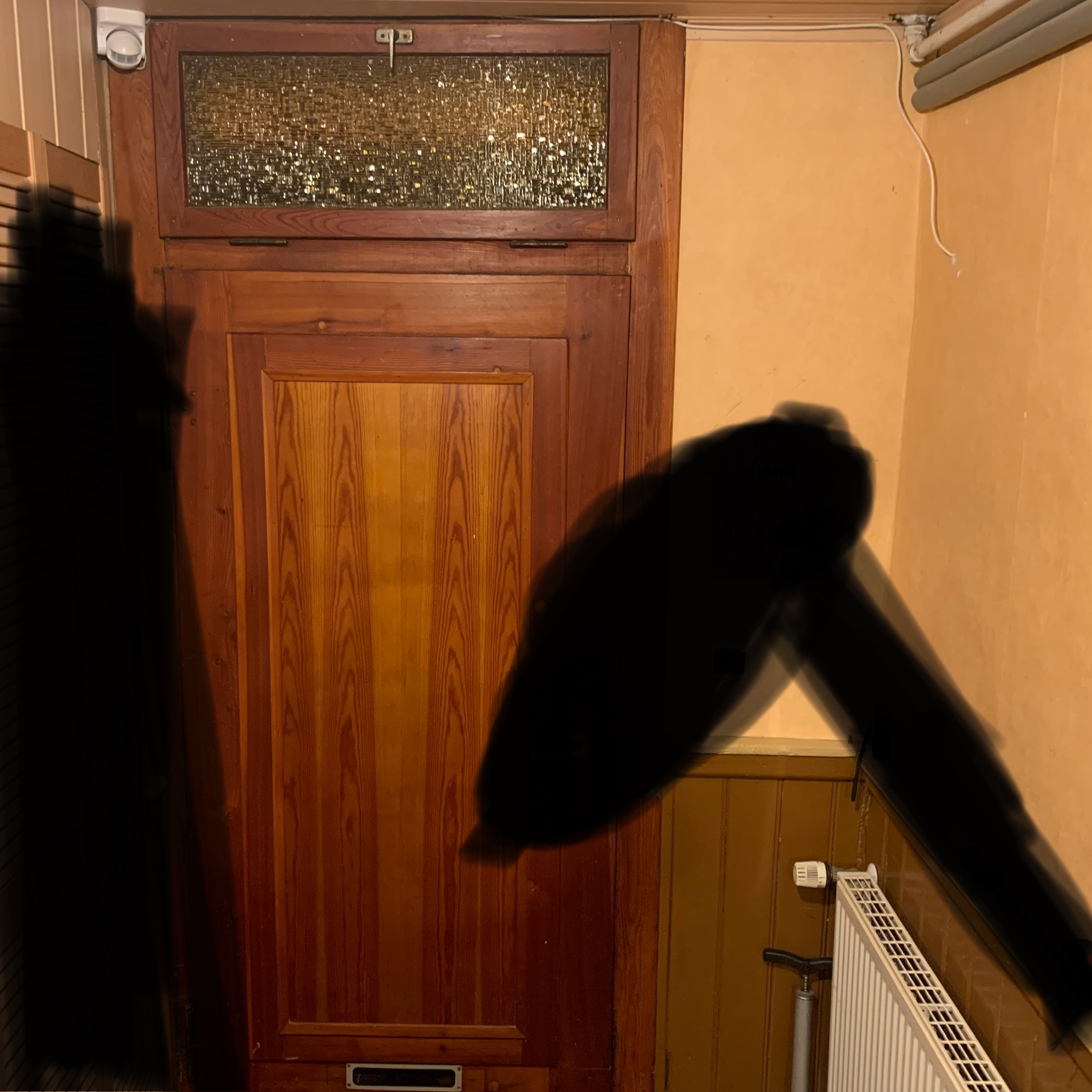

ich habe in meinem Treppenhaus die alten Bewegungsmelder der Vorbesitzer
durch neue Modelle ersetzt, da die alten durch Umbaumaßnahmen nun defekt
sind. Hatte die Sensoren schon optimal eingestellt, sodass diese nur
auslösen wenn das Licht wieder aus ist. Nun habe ich meine Heizkörper
wieder in Betrieb genommen, da es allmählich wieder kälter wird. Jetzt
habe ich das Problem, dass einer der beiden Bewegungsmelder auf einen
warmen Heizkörper reagiert, welcher unmittelbar im Erfassungsumfeld
hängt. Welche Optionen gäbe es hier? Bei den alten PIR Sensoren gab es
da nie Probleme. Vorab vielen Dank für Infos!

Aktuell sind die Heizkörper bzw. Therme ziemlich niedrig eingestellt im
Gegensatz zur üblichen Temperatur und trotzdem reagiert der Meldet da
drauf. Derzeit habe ich den Heizkörper abgedreht aber wenn es richtig
kalt wird, muss der wieder an und dann reagiert wieder der Melder im
5-10 Minutentakt. Langsam laufen hat selbst bei den alten Sensoren schon
kaum funktioniert aber da hatte ich zumindest nicht das Problem mit dem
Heizkörper. Kann vielleicht ein Widerstand im Kiloohm-Bereich in der
Schaltung vor dem Sensor etwas bringen? Habe von 10R bis 100k welche da.

Wenn die Heizung nur klein im Gesichtsfeld des Sensors erscheint, kannst
du eine Blende vor den Bewegungsmelder setzen, so dass die IR-Strahlung
der Heizung nicht direkt den Sensor erreicht (z.B. Alufolie vor das
betreffende Linsenelement) oder du richtest den Sensor so aus, dass die
Heizung mit einem Empfindlichkeitsminimum zusammen fällt. Eine generell
reduzierte Empfindlichkeit wirst du vielleicht nicht wollen.
Wie sieht das Richtdiagramm des Sensors aus und wie groß ist die Heizung
(Winkel aus Sicht des Sensors)?

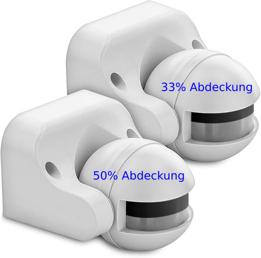

HF-Bewegungsmelder möchte ich ungern verwenden. Ich werde versuchen das
Sichtfenster am Bewegungsmelder etwas zu dämpfen. Werde es mal mit
Reflex-/Tönungsfolie versuchen. Ist ja dann quasi nichts anderes wie es
Widerstand vor dem Sensor. Der Heizkörper ist sehr lang und daher direkt
im Bereich des Sensors.

Ich würde erst mal den Sensor ganz nach unten oder ganz nach oben zu
kippen, damit er nicht mehr direkt auf den Heizkörper schaut. Das geht
ja noch ganz ohne Gebastel.
Wenn das nicht hilft, würde ich ihn abkleben, aber nicht vollständig mit
einer undefinierbaren Folie, sondern teilweise mit einem garantiert
undurchlässigen Material. Schon dünne Pappe sollte ausreichen. Durch
Verschieben der Pappe kannst du jeden beliebigen Dämpfungsgrad von 0 bis
100% einstellen.

Weil ich dann über 50% des relevanten Bereichs abdecken müsste und dann
der Melder quasi inaktiv wäre, wenn ich durch die Haustür komme.
Versuchen kann ich es aber trotzdem mal. Habe ja Alufolie da.

von Martin (ste4lth)
Rainer W. schrieb:
> Dann solltest du noch einmal über den Montageort nachdenken oder dich
> doch mit einem Radarsensor anfreunden. Um festzustellen, ob jemand durch
> die Haustür kommt, reicht ein Magnetkontakt (zumindest wenn man davon
> ausgeht, dass die Tür sonst geschlossen ist)
Naja… der Bewegungsmelder soll aber auch auslösen wenn jemand durch eine
andere Tür in dieser Etage kommt. Und an jede Tür Kontakte anbringen
werde ich nicht. Für die Haustür hätte es aber genügt, soviel sei
sicher! Ich versuche erstmal die Linse etwas zu bedecken um die
Intensität etwas zu beschränken.
von Rainer W. (rawi)
So ein PIR-Sensor hat nicht EINE Linse, sondern ein ganzes ARRAY.
Für die Verringerung der Empfindlichkeit müsstest jede Linse, die die
Heizung auf den Sensor abbildet, partiell abdecken. Das senkt aber auch
die Empfindlichkeit für bewegte IR-Objekte.
Darauf wird es vermutlich hinauslaufen. Werde erstmal versuchen zu
bedecken und wenn das nicht funktioniert, wird der Melder über der
Heizung montiert. Übrigens hatte ich schon einen Melder offen. Das ist
kein ganzes Array… nur ein einziger kleiner runder Sensor. Sieht aus wie
eine offene LED mit Heizdrähten oben drauf.
