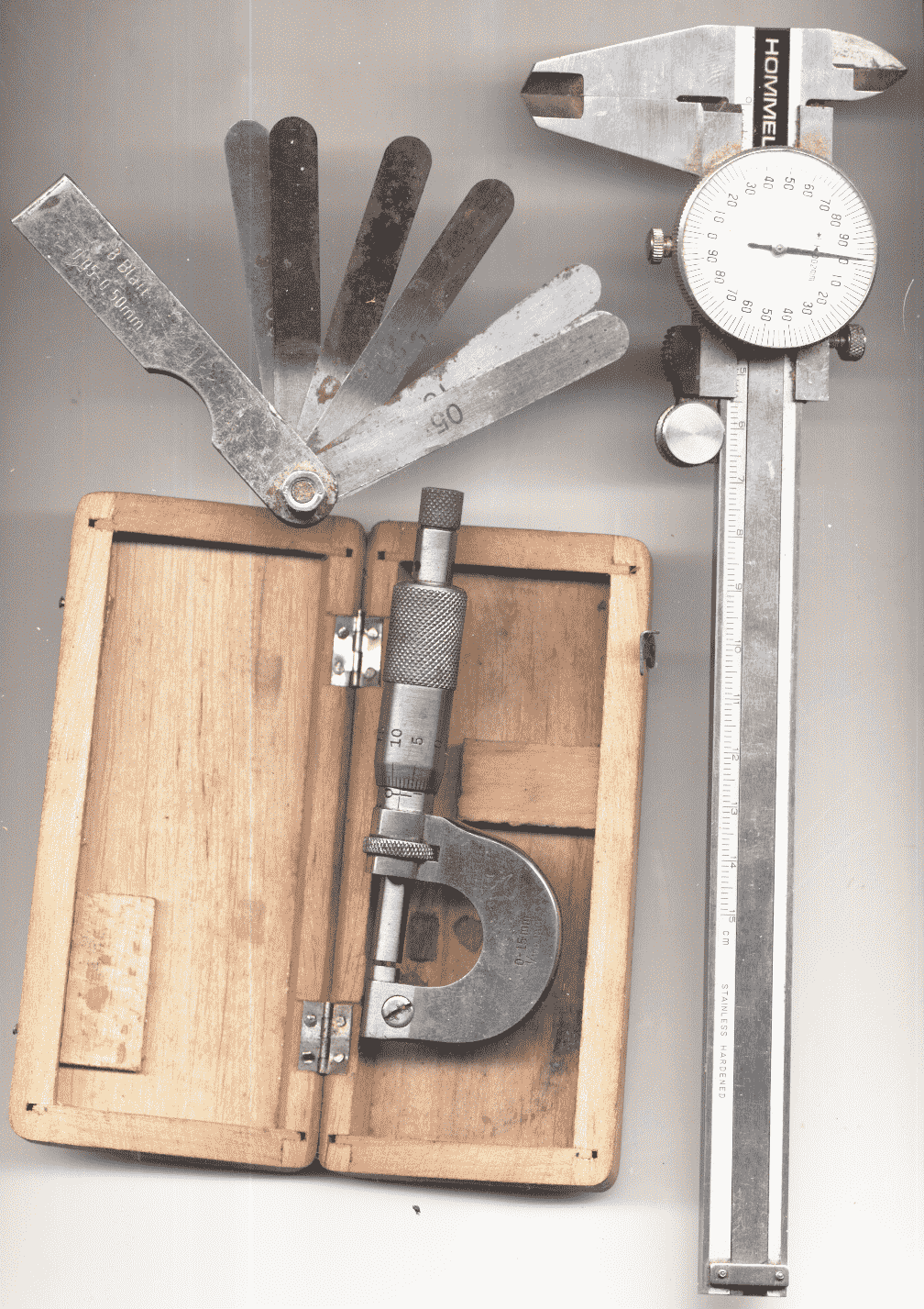

Und mit einer Daumenschraube täte es mehr weh. Ich halte auch nicht viel
von dem elektronischen Glump, hier meine Messmittel.

von Motopick (motopick)
Christoph db1uq K. schrieb:
> ... hier meine Messmittel.
Vorbildlich! Nichts anderes hatte ich erwartet.

von Uwe B. (uwebre)
Antike abgerockte Teile wie man sie auf dem Flohmarkt kauft. Messmittel
würde ich dazu nicht mehr sagen.
