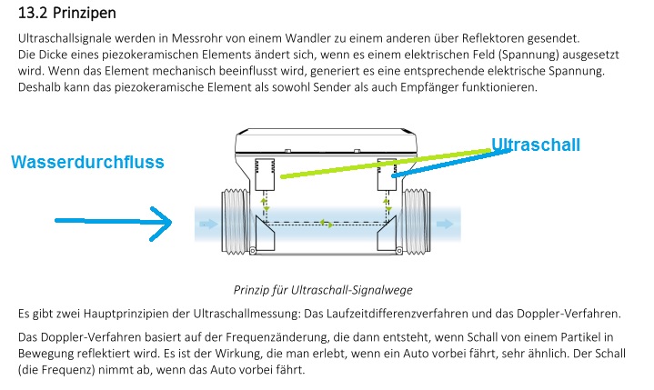

Hat jemand Erfahrung mit digitalen Wasserzählern? Es wird beim
Multical21 mit dem Dopplerprinzip auf Piezobasis gemessen (Skizze) und
über LCD ein Wert mit 3 Stellen hinter dem Komma "genau" angezeigt. Hat
die Doppler-Schaltung durch Schmutz oder die SW versagt? Erfahrung?

Statische Ultraschallzähler lassen sich von Dreck nicht wirklich
beeindrucken, die Spiegel funktionieren weiter. Und die Firmware muss,
wenn MID-zugelassen, entsprechende Plausibilätsprüfungen machen.

von Rainer W. (rawi)
Lu schrieb:
> Hat die Doppler-Schaltung durch Schmutz oder die SW versagt?
Dopplermessung braucht Streuung der Schallwellen.
Vielleicht ist der Sensor falsch eingebaut, so dass
- die Schallwellenausbreitung gestört ist
- Störungen durch andere Schallquellen auftreten
- die Durchfluss einer Zirkulationsleitung mit gemessen wird
Oder er ist defekt.
Was misst der Sensor, wenn man ihn nur an einem Stück wassergefülltem
Rohr in der Ecke stehen hat - getrennt von der Wasserleitung?
Was misst der Sensor, wenn du wirklich Wasser verbrauchst?

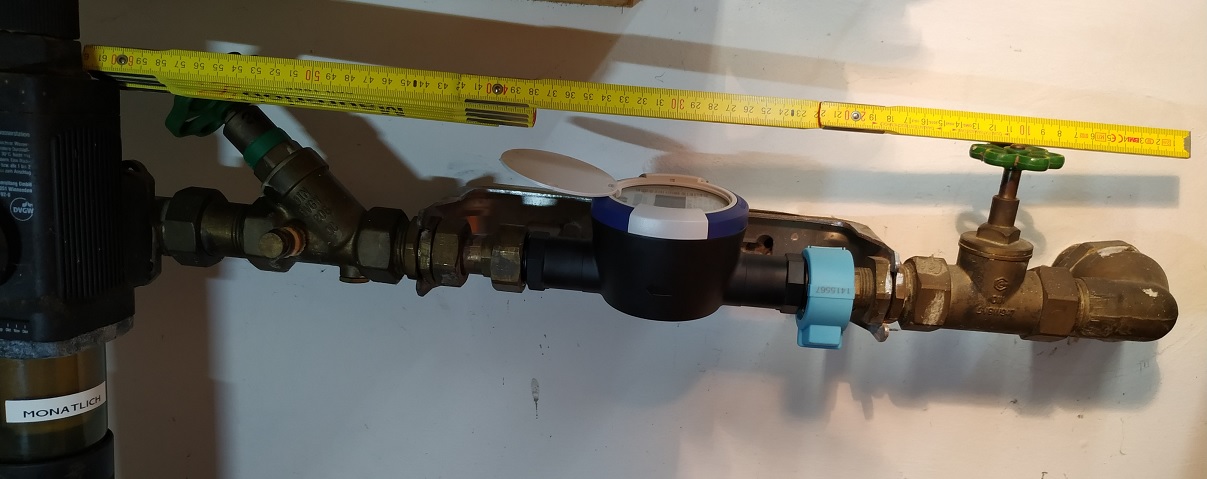

Lu schrieb:
> Erfahrung?
Bei zugedrehtem Absperrhahn (Kontrolle über geöffneten
Wasserentnahmehahn) darf der Zähler keinen Verbrauch anzeigen - so
schwer ist das doch nicht.
Ohne die Einbausituation zu kennen, bleibt es Rumraterei.

von Lu (oszi45)
Bei einem historischen Wasserzähler hätte man sofort am laufenden
Rädchen jeden Wassertropfen erkannt, der digitale zeigt nur Liter/m³ an.
Da ist das Bild vom waagerechten Einbauort. Übrigens dürfte dieser
Zähler auch so verdreht eingebaut werden, dass man ihn ablesen kann lt.
Hersteller. Es ist der einzige Wasserzähler und der Wert wurde vor und
nach dem Urlaub am LCD-Display abgelesen. Differenz ca. 3m³
Lu schrieb:
Du hast einen Zähler, der die Wassermenge mit einer Auflösung von einem
Liter anzeigt und du hast zwei Absperrhähne.
Da kann es doch nicht so schwierig sein, die beiden Hähne für ein paar
Stunden zuzudrehen und zu gucken, ob sich der Zählerstand trotzdem
ändert. 3000 Liter in 14 Tagen entspricht 9 Litern pro Stunde.
