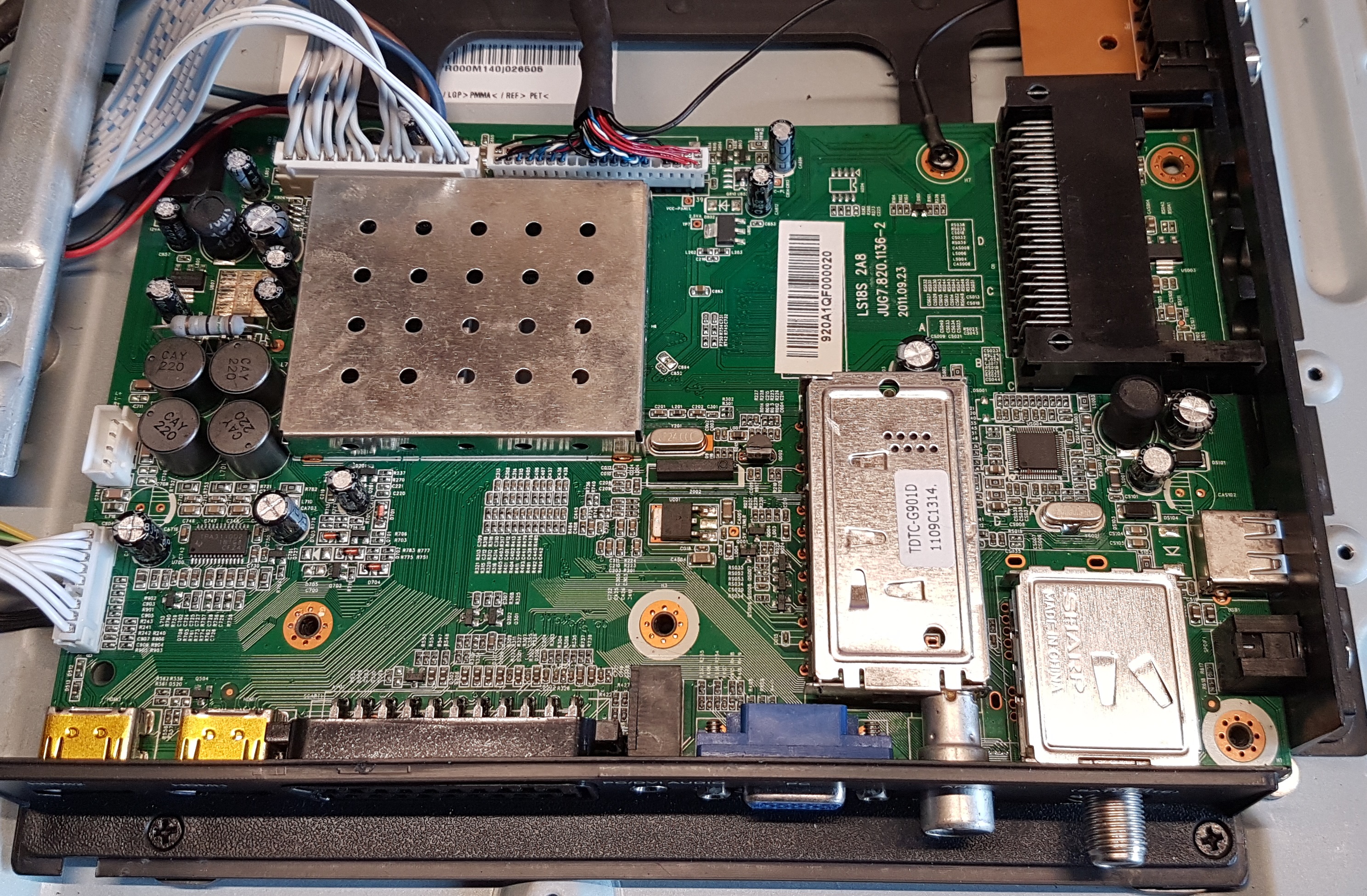

Hallo Ich suche eine Ersatz Platine für mein Alten Changong EF32F868S Fernseher. Dieser Gab das Wochenende einfach auf.
Fehler Bild Startet nicht mehr. Weder die Beleuchtung noch das Panel bekommen eine Ansteuerung zum starten.
Spannungen sind alle da und auch sauber.( Multimeter / Oszi) Mainboard scheint teilweise zu starten (Strom verbrauch ist ca 7 Watt es reagiert aber nicht auf die Fernbedienung. Netzteil wurde schon ersetz. LED Converter und LEDs auch neu. Tcon Kabel sehen gut aus. Temperatur egal ob kalt oder warm ändert nichts. Wenn ich die Beleuchtung und Ansteuerung für das 12 Volt Panel manuell auf 5 Volt brücke geht zwar beides an, Bild gibts aber dennoch nicht.
Sonst ist nix auffälliges zu sehen oder zu messen auch mit der Wärme Bild Camara ist nichts komisches zu sehen.
Wenn also jemand noch so ein funktionierendes Mainboard für einen schmalen Taler über hat wäre das super.
Um den Austausch des gesamten gerät soll es hier NICHT gehen.<<
