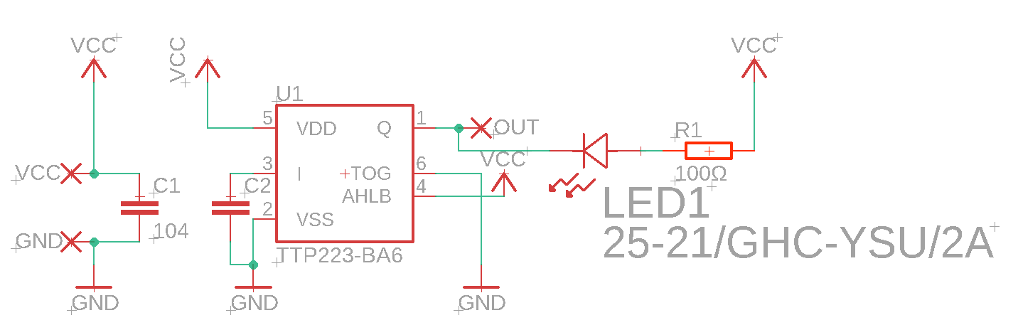

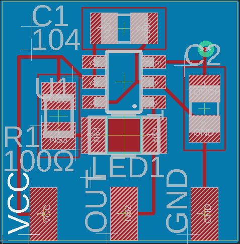

Bei einer Platine für den TTP223-BA6 als Touchschalter, aber ich möchte aus Platzgründen die Kontakte unter die Touchfläche packen. Geht das oder verhält das Modul dann nicht, wie es sollte, denn bei anderen Touchschaltern sind die Pads immer neben dem Touchpad und nicht darunter. Vielen Dank Apti
#7760277
Ich habe TTP-223 schon einige Male verbaut, z.B. auch auf doppelseitigen Platinen wobei die Bauteile direkt gegenüber der Touchfläche platziert sind.
Das war nach meiner Erfahrung eher ein Vorteil, da die Verbindung zwischen Touchfläche und TTP-Eingang dann sehr kurz ist.
