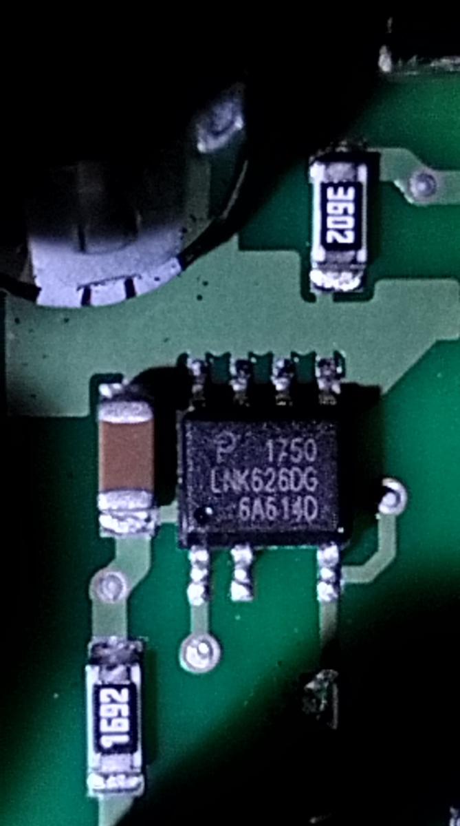

habe hier ein Schaltnetzteil mit dem IC LNK626DG, das nicht schwingt.
https://www.power.com/design-support/data-sheets/linkswitch-cv-data-sheet
Spannung von 320 Volt am Drain liegt an, ebenso die intern erzeugten 6 Volt am Bypass-Anschluss. Die Wicklungen des Transsformators haben Durchgang.
Lötstellen und Leiterzüge sehen unverdächtig aus, Dioden sind in Ordnung. Widerstände passen auch, soweit man das im eingebauten Zustand messen kann.
Die Lastseite (2 Wicklungen) habe ich auch mal abgetrennt.
Da kommt doch wahrscheinlich als Ursache eigentlich nur noch der IC in Frage?
