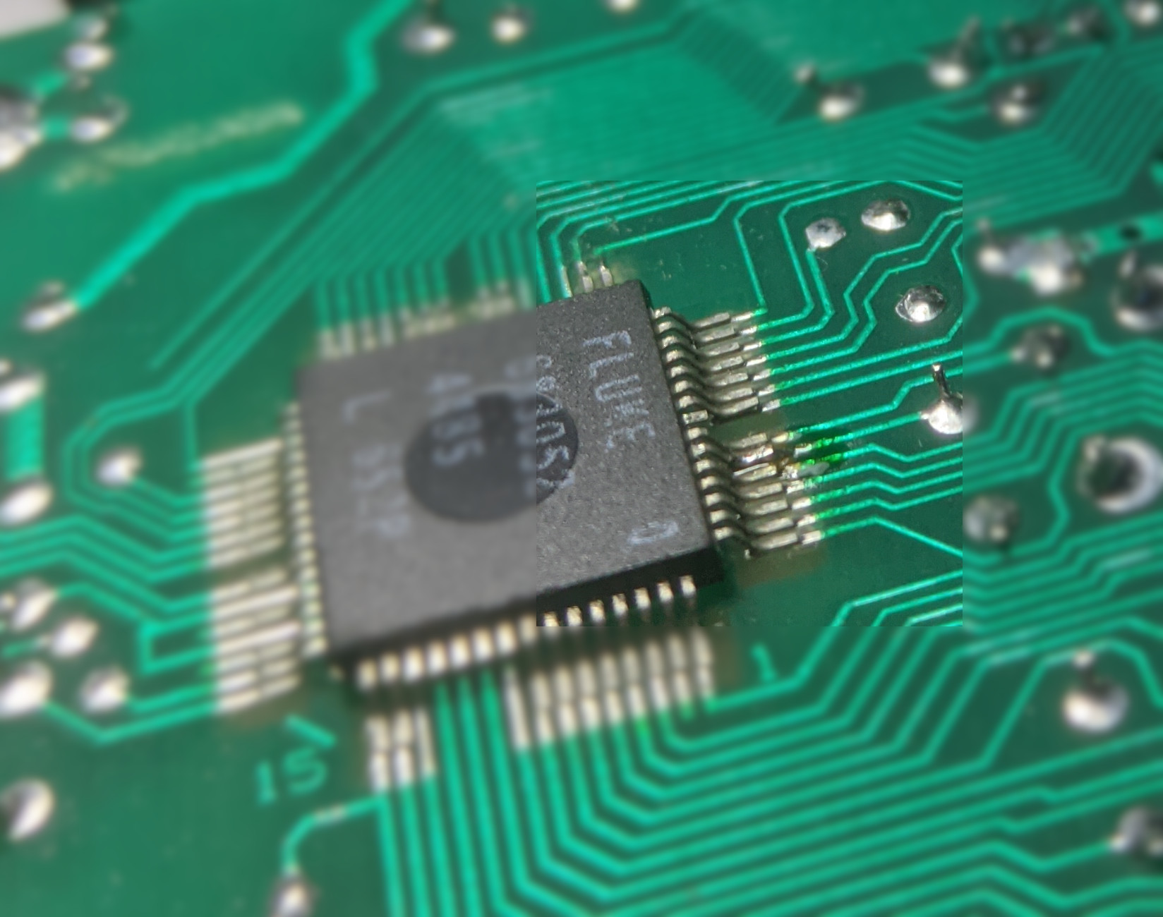

Vorweg: Ich poste den Bericht hier, um per Suchmaschinen anderen die Möglichkeit zu geben das Problem selbst zu beheben.
Ich habe ein Fluke 77 Series 1, das ich vor ~10 Jahren mal als defekt über Kleinanzeigen günstig gekauft habe. Der Fehler damals war eine kaputte Lötstelle an einem der beiden ICs. Die Beinchen lösen sich. Das ist leider kaum/nicht sichtbar.
Die Fehlerbeschreibung variiert, je nach Beinchen. In meinem Fall fühlte es sich an wie Teststrippen kaputt/Sicherung durch.
Heute war das Teil wieder hin: Das nächste Beinchen hat sich gelöst.
