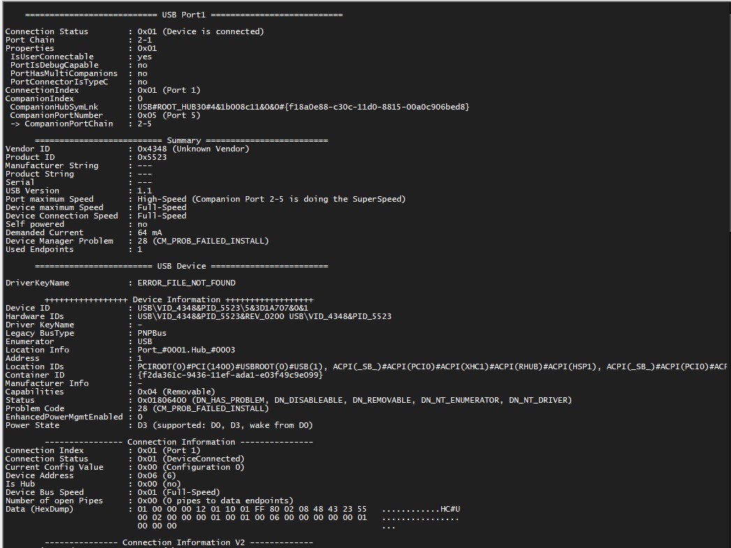

Du könntest mal im Gerätemanager (oder besser mit dem USB Device Tree
Viewer von Uwe Sieber) Dir die Eigenschaften des USB-Gerätes anzeigen
lassen und hier VID und PID posten.

von Eric (grop)
Hi
Wegen solchen adaptern habe ich mich schon belesen.
Leider bringen diese Adapter wohl nicht die Spannung von -+12V.

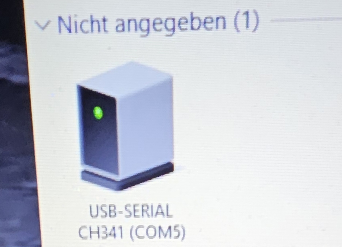

von Eric (grop)
So wird er mir angezeigt

von Eric (grop)
Könnten sie mir das für laien erklären.
Das mit dem usb-serial ch341 (com5), stand vorher nicht da, die holt er
sich irgendwie in system32
von Eric (grop)
Glaube das war so nen usb-rs232 emulator mit dem ich das versucht hatte.

von Eric (grop)
Ich habe mal alles wieder raus gemacht. So wird es mir angezeigt wenn
ich ihn ganz normal über usb anschließe.

von Eric (grop)
Also ich verstehe nur Bahnhof.
Ich hab den Plotter per USB angeschlossen, da zeigt er mir an das die
Treiber fehlen wie im letzten Bild.
Mir wurde dann eine Seite geschickt
https://supportportal.thalesgroup.com/csm?id=kb_article_view&sys_kb_id=11a91b1ddb3d9340d298728dae961918&sysparm_article=KB0017459
Als ich das dann gemacht hatte, hat er mir den Plotter als USB-Serial
CH341 (COM5) angezeigt.
Is das so richtig?

von Heiner B. (karadur)
Mehr zeigt dir Windows nicht an weil der Plotter am virtuellen Com-port
als serielles Gerät erkannt wird. Das ist richtig so. Einen Treiber für
den Plotter musst du manuel zufügen. z.B wie im Post von Matthias. HP-GL
ist ein altes Protokoll mit ASCII-Zeichen. War früher mal ein Standart
für CAD-Programme.

von Harald K. (kirnbichler)
Das ist ein Schneidplotter. Du brauchst dafür keinen Treiber, der über
das hinausgeht, was dessen serielle Schnittstelle ansteuert, d.h. der
Schritt, bei dem bei Dir ein CH341 erkannt wird, ist ausreichend.
