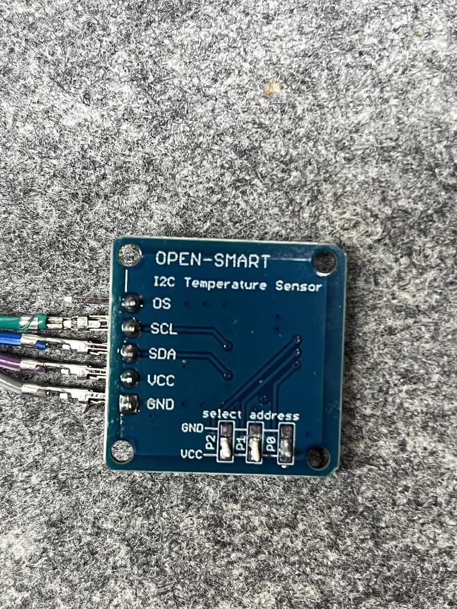

ich versuche, an meinem Rasperry Pico W (mit aktueller Micropython Software) 2 Temperatur-Sensoren LM75A gleicher Bauart zu betreiben.
Jeder für sich alleine funktioniert prima mit der Adresse 0x48, da ich keinerlei Änderungen am Board vorgenommen habe.

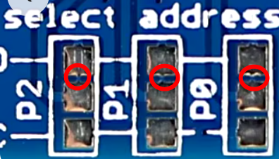

Wenn ich nun beide Sensoren anschließen möchte, dann muss ich ja bei einem Sensor eine andere Adresse einstellen. Das habe ich durch Lötbrücken auf der Rückseite probiert.
Wenn ich nun den geänderten Sensor anschließe, da geht der Rai Pico sofort aus. Ich habe schon genau geschaut, ob ich vielleicht einen Kurzschluss produziert habe, aber es sieht nicht so aus.
Jetzt stehe ich auf dem Schlauch. Hat schon mal jemand die Adresse per Lötbrücke eingestellt? Was mache ich bloß falsch.

#7763911
Sieht aus, als gäbe es bei P0 noch eine Verbindung zwischen dem mittleren Pad und dem GND-Pad.
Da die Schaltung doof gestaltet ist, ist das dann ein Kurzschluss zwischen VCC und GND. Sonst entfern deine Lötkleckse noch mal und überprüfe, ob die Verbindung nach GND zu den mittleren Pads wirklich offen ist
OP #7763930
Hi Lothar,
vielen Dank für den Tip, das war es. Ich hatte nirgendwo den Hinweis gesehen, dass die Lötpunkte im Standard bereits verbunden sind. Jetzt habe ich die Verbindungen aufgetrennt und es funktioniert.
