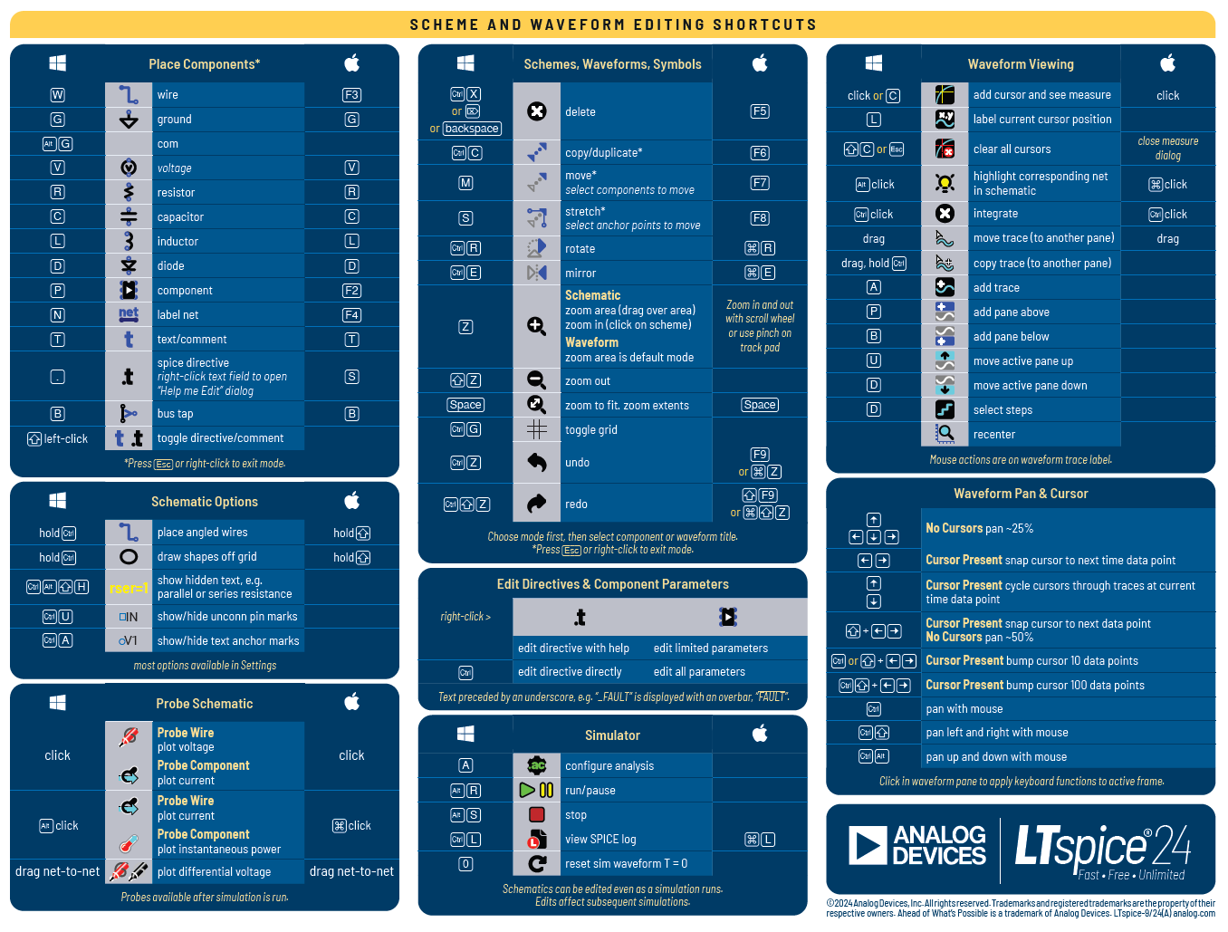

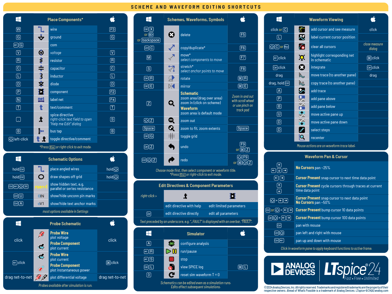

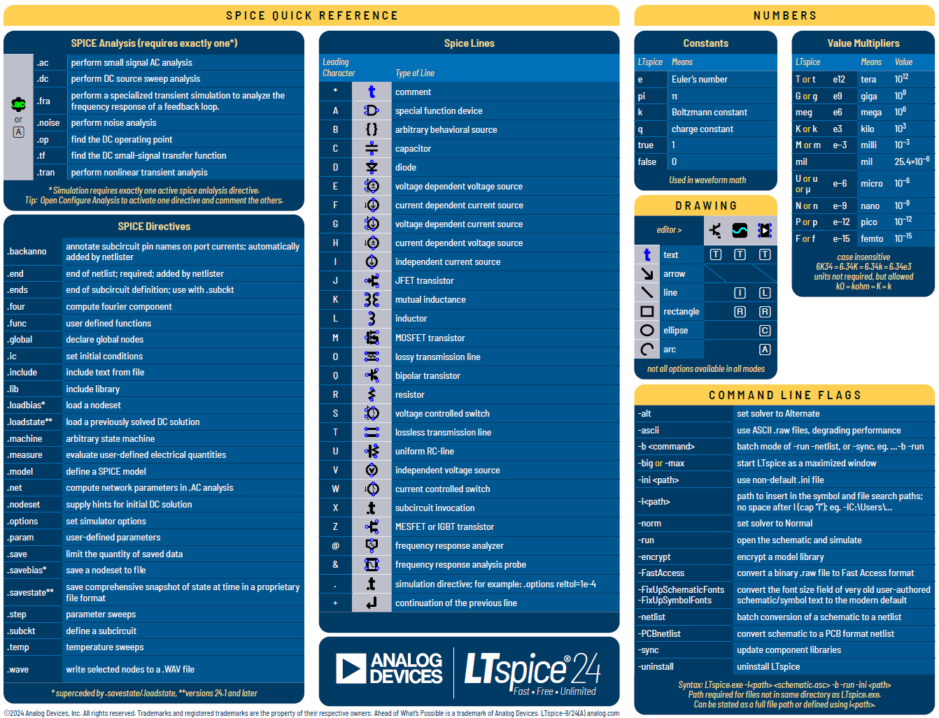

Analog Devices hat einen neuen Shortcut Flyer für LTspice24 herausgebracht. Für LTspice XVII hatte ich im August 2017 solch ein Flyer bei mir abspeichern können.
Es sind aber nicht nur die Shortcuts sondern Keys, SPICE Analysis und Spice Direktiven aufgeführt, sowie noch andere Sachen. Äusserst nützlich und informativ!
https://www.analog.com/media/en/news-marketing-collateral/solutions-bulletins-brochures/ltspice-keyboard-shortcuts.pdf
Ich kann die PDF-Datei leider hier nicht hochladen, sie ist 5 MByte groß. Aber ein paar Screencopies tun es ja auch.
