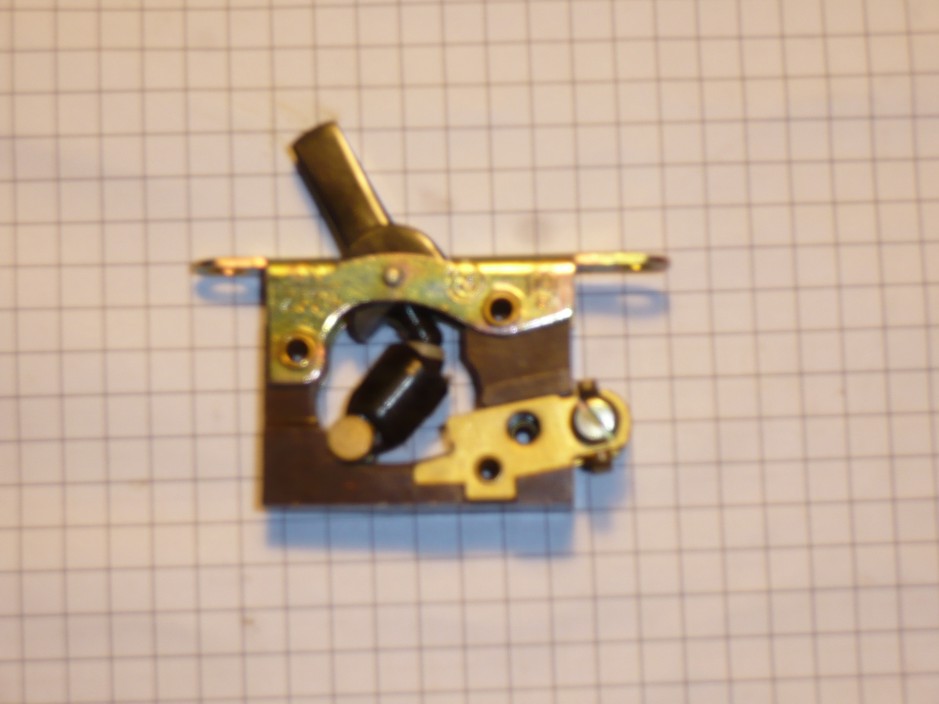

von Walter T. (nicolas)
Miss mal den Kaltwiderstand Deines Wasserkochers. Vielleicht ist das die
richtige Last für einen kurzen Test.
Die offene Verdampfungskühlung gibt's dann schon gratis dazu.

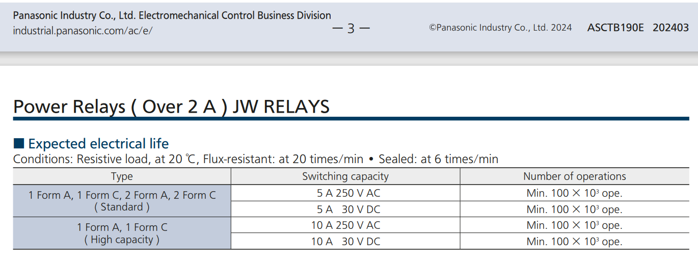

Und wenn der Schalter des Kochers öffnen sollte, dann gibt das bei 48VDC
einen schönen Lichtbogen...

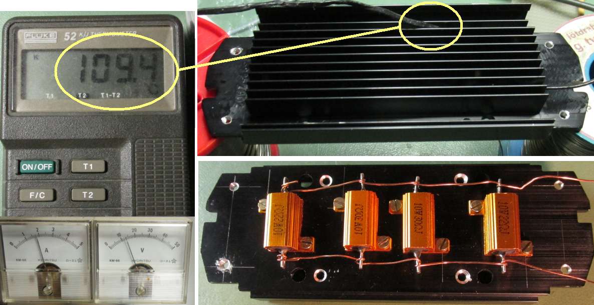

von Ralph B. (rberres)
Sebastian R. schrieb:
>> Der Kaltwiderstand wuerde bei einem ordentlichen Netzteil den
>> Ueberstromschutz ausloesen, und das Netzteil wieder abschalten.
> Und auch dafür/dagegen gibt es entsprechende Maßnahmen.
Der TO will aber mit einer definierten Last sein Netzteil testen, um zu
sehen, ob es die Spezifikationen einhält.
Da sind ohmsche von der Temperatur weitgehend unabhängige Widerstände
schon die richtige Wahl.
Nur die 480 Watt welche die Widerstände in Wärme umsetzen müssen auch
irgendwie abgeführt werden.
Bei diesen Widerstände, welche auf einen Kühlkörper montiert werden, ist
ein entsprechender Kühlkörper, welches mit einen Lüfter zwangsgekühlt
werden, notwendig.
Es gibt Tunnelkühlkörper mit angeflanschten 120mm Lüfter auf dem
Surplus-Markt. Diese wären z.B. dafür geeignet.
Ralph Berres

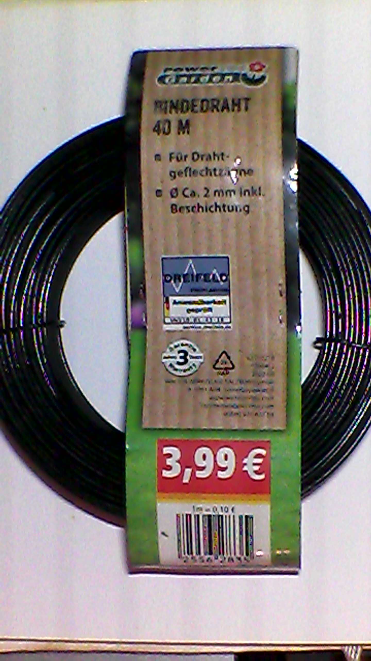

Noch viel guenstiger:
Hat man keine Hochlastwiderstaende griffbereit, eine Rolle
Blumenbindedraht (40 m) hat z.B. recht genau 8 Ω. (Kaltwiderstand)
Das der kalt bleibt, dafuer muss man dann aber sorgen. :)
Test des Lastabwurfverhaltens als "hidden feature".
(Mein Wasserkocher, der schon ab und an als dummy load herhalten musste,
hat keinen Schalter.)

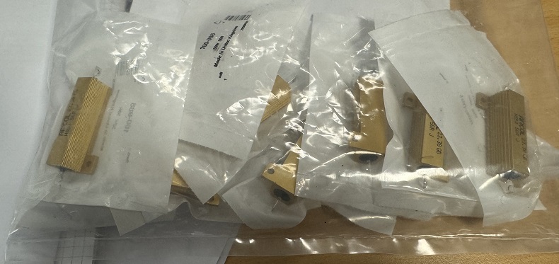

120W. Das kann jeder bessere Chopperwiderstand:
- https://www.amazon.de/dp/B01CDXJRT6

von M. D. (derdiek)
Danke für die Tipps und Hinweise.
Ich nehme jetzt 10 Stk. 50 Ohm Widerstände mit je 50W Belastbarkeit und
schalte die parallel. Dann hab ich 5 Ohm.
Die Widerstände werden dann auf eine Aluplatte geschraubt und ggf. mit
Lüfter gekühlt.
Man könnte dann noch mit Schaltern verschiedene Laststufen bauen, falls
erforderlich.

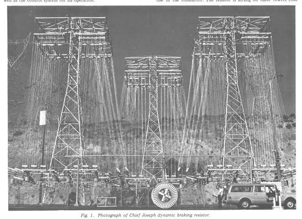

von Giovanni (sqrt_minus_eins)
Wenn das mit dem Blumendraht nicht funktioniert, würde ich den "Chief
Joseph" probieren. Der kann 1400MW, steht aber in Washington.

Oh Wunder:
Die benoetigte Laenge koennte er sich per Dreisatz ausrechnen.
Ausgerechnet ergaeben sich 24 m. 20 W je m sollte ein Wasserbad
gut wegkuehlen koennen. Auch wenn man ihn spaeter seiner eigentlichen
Verwendung zufuehren will, und die "Isolation" drauf laesst.
Ist da womoeglich schon etwas verknoechert?
Ich habe ein 48 V @ 50 A NT mal unter "Feldbedingungen" getestet.
Bereitstehene Huelfsmittel waren: Bueromaterial und Loetkolben.
Es sind 4 Bueroklammern geworden. In Reihe.
Das Netzteil hat gewonnen. :)

von Wollvieh W. (wollvieh)
Es gibt offene Kippschalter, in denen eine ca. 5 mm durchmessende
Messingrolle ebenfalls mithilfe einer Feder gegen die Stirnseiten dicker
Bleche gedrückt wird. Ziemlich robust und selbstreinigend. Ich glaube
ich sah das in einem Elektrowerkzeug der 60er Jahre.
Gibts vielleicht auch als geschlossene Version, aber dann sieht man es
nicht, daß er diese besondere Konstruktion hat.
Tatsächlich:
https://www.youtube.com/watch?app=desktop&v=bOzwxiEE8e4
Ich dachte die sehen mittlerweile alle so aus wie in
Brennenstuhl-Mehrfachsteckdosen. :)
von H. H. (Gast)
Foto leider etwas unscharf.

Das Bild
https://www.mikrocontroller.net/attachment/650261/Lastwiderstand_Test_mount.jpg

Michael B. schrieb:
> an statt 20€ für seine 10 Widerstände a 50W ?
Etwas mehr wird seine Firma schon bezahlt haben, sein Bild sieht nach
RS-Components aus, nicht nach Aliexpress.
von H. H. (Gast)
https://de.rs-online.com/web/p/widerstande-fur-chassismontage/0160988
