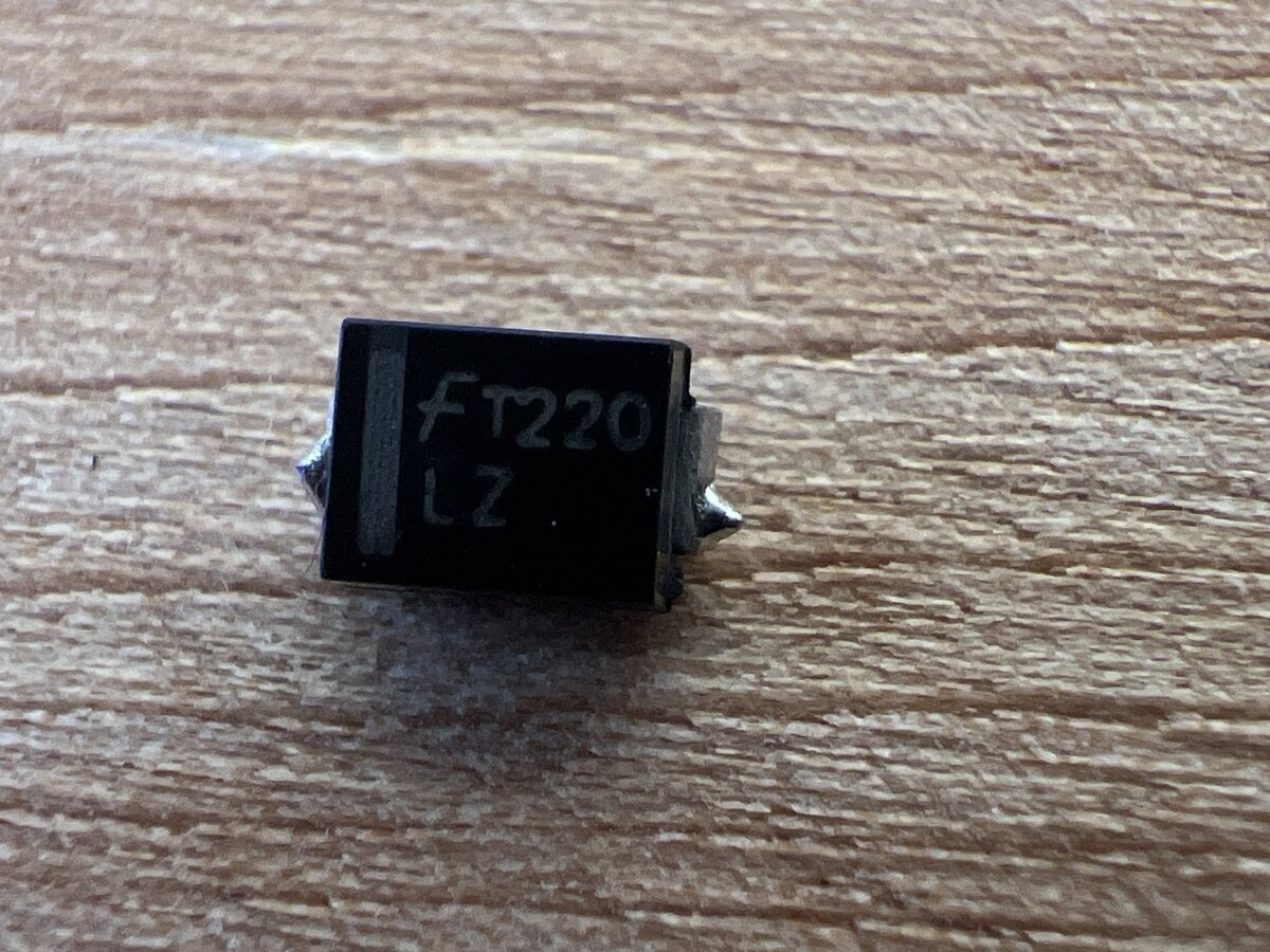

Ich bitte euch um Hilfe.
Ich habe eine Diode, höchstwahrscheinlich von Fairchild, mit der
Bezeichnung T220 und ich benötige ein Ersatzteil. Ich kann zu dieser
Bezeichnung aber leider nicht finden um welchen Dioden Typ es sich hier
handelt. Kann mir hier jemand weiterhelfen?
Lg
von H. H. (Gast)
SMBJ24A
von Michael B. (laberkopp)
Martin schrieb:
> mit der Bezeichnung T220
Wie kommst du auf den Unsinn ?
LZ ist die Typenbezeichnung.
Grösse muss man mangels Masstab auch raten, vielleicht SMB.
Also SMBJ24A
https://rocelec.widen.net/view/pdf/8l5ovf8nux/FAIR-S-A0002355765-1.pdf?t.download=true&u=5oefqw
von Martin (martinw28)
Danke
