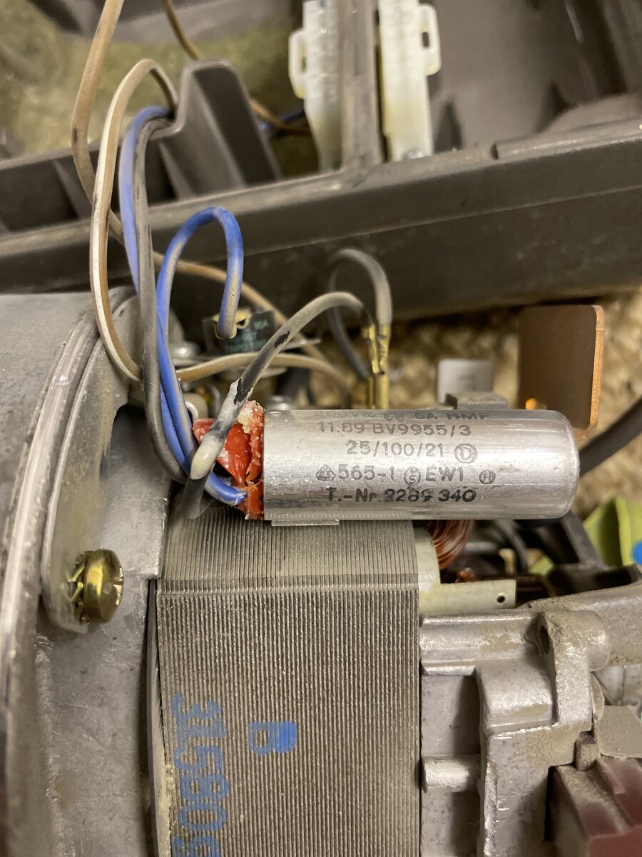

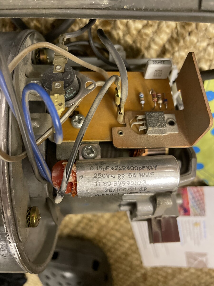

miele s254i anlaufkondensator?
#7766050
Die Typennummer ist laut deinem Foto BV 9955/3, den scheint es nicht mehr zu geben. Aus drei Einzelkondensatoren zusammenzuschalten geht nur, wenn du genau weißt, was du tust.
Mit Google finde ich BV 9950/4, der passt auch, aber siehe unten*. Wichtig: Die Lasche dient nicht nur zum Festschrauben, sondern sie leitet auch Strom. Also gut befestigen.
*) Vorsicht: In deinem Foto sehe ich als Sicherheitsklasse X1/Y. Irgendwie fehlt mir da eine Ziffer hinter dem Y, der BV 9950/4 hat X1/Y2. Falls hier jemand bestätigen kann, dass X1/Y2 gleich sicher oder sicherer als X1/Y ist, kannst du das Ding nehmen.
Gast #7766079
War eh kundenspezifisch.
Der Kondensator ist 35 Jahre alt, damals hat man noch nicht so fein unterschieden.
Ausreichend wäre hier X2/Y2, oder eben besser.
