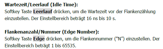

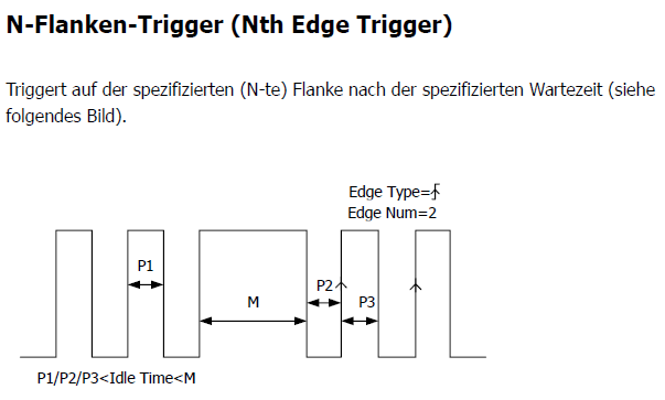

Hallo! Kann mir btte jemand erklären wie es mit Wartezeit gemeint ist?
Wann wird denn angefangen zu warten und auf was? Hier ist Screenshot von
BA Rigol DS1102.
Wenn es geht mit einem Beispiel.
von H. H. (Gast)
Flanken innerhalb der Wartezeit werden nicht beachtet.
von Kolja (bastler_kolja)
Dann ist es eher Ignore-Zeit. Wann fängt diese Zeit an? Wenn ich auf
"RUN" Taste drücke?

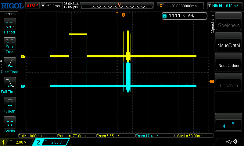

Irgendwie kriege ich nichts hin. Ich habe zum Beispiel auf Ch2 48
Pulse(erste blaue Strich) dann kommen ca. 50ms später 8 weitere
Pulse(zweite blaue Strich) und ca. 120ms später kommen weitere Pulse.
Was muss ich einstellen damit es auf zweite blaue Strich triggert? Die
Pulse selbst sind auch unterschiedlich lang 200ns und 40ns.

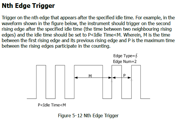

Im aktuellen (englischen) Handbuch ist diese Triggerfunktion etwas
genauer beschrieben. Wenn ich die dortige Beschreibung richtig verstehe,
ist es damit nicht möglich, gezielt auf den zweiten Strich zu triggern,
da jede dafür geeignete Einstellung auch auf den dritten Strich triggert
(falls dieser nach Scharfschaltung des Triggers zuerst kommt).

Ich hänge die englische Beischreibung mit an, vielleicht hat noch jemand
Ideen.

Durch wildes Ausprobieren habe ich Folgendes festgestellt: längste Pause
zwischen den Pulsen ist bei mir ca. 118ms. Wenn ich die "Wartezeit"
120ms einstelle dann triggert es brav auch 75 Puls von Anfang an. Wenn
ich die "Wartezeit" weniger als 118ms einstelle, dann wird alles, was
bis Ende dieser Pause passiert ist, ausgelassen. Gezählt wird dann 75
Pulse ab ersten Puls nach der Pause.
Das gleiche habe ich mit der kleineren 58ms Pause festgestellt.
Irgendwie so.

So etwas Ähnliches wollte ich gerade schreiben:
1. Die Triggerflanke auf "steigend" stellen.
2. Die Idle-Time muss länger als die Pause zwischen dem 1. und dem 2.
   Strich sein, in deinem obigen Beispiel also > 50 ms. Dann sollten die
   Impulse des 1. und die des 2. Strichs ohne zwischenzeitliches
   Zurücksetzen des Zählers durchgezählt werden.
3. Die Anzahl der Flanken auf 49 stellen (1 größer als die Impulszahl
   des 1. Strichs). Dann sollte das Oszi auf die erste Flanke des
   2. Strichs triggern.
Warum triggerst du nicht auf die Länge der Pause (oder kann das dein
Rigol nicht)?
Danke für den Hinweis, das geht auch, heißt hier wohl "TimeOut".
Ist trotzdem nicht verkehrt dass ich verstanden habe wozu diese
"Wartezeit" gut ist.
