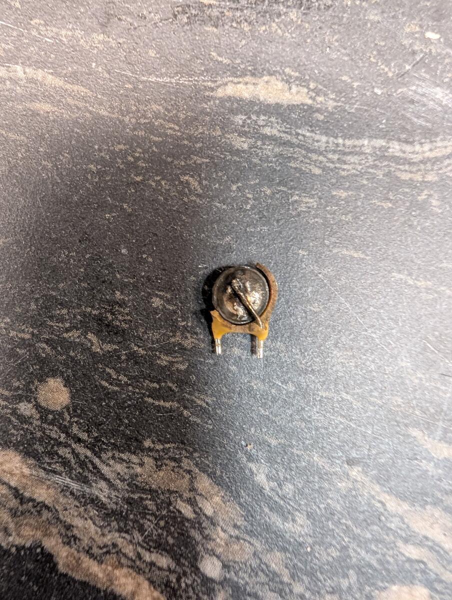

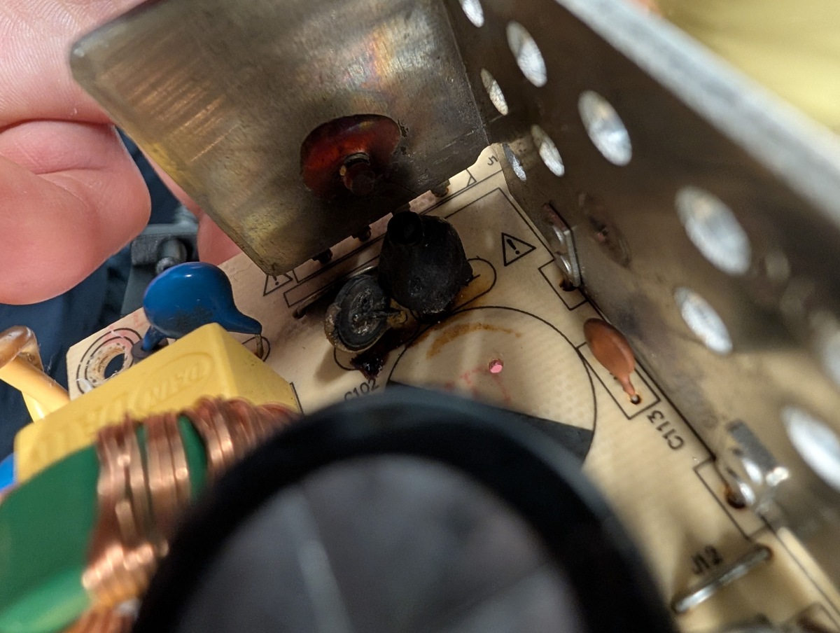

Ich habe bei meiner MCI500 schon einige Reparaturen durch:
Tausch der Elkos auf der Endstufe inkl. Entfernen des Klebers sowie
tauschen der 220 uF Elkos auf dem Netzteil.
Vor Kurzem hat sich das Gerät mit einem Puff verabschiedet. Ich habe ein
augenscheinlich defektes Bauteil auf der Platine des Netzteils
festgestellt und ausgelötet.
Um was für ein Bauteil handelt es sich dabei?

von Simon D. (jamen)
Hallo Dave,
für mich sieht das auch nach einem Varistor bzw. VDR aus. Die werden
normalerweise für den Überspannungsschutz an der Netzeinspeisung
verwendet. Varistoren altern mit der Zeit und mit kleinen
Überspannungen, die sie über ihr Leben klemmen müssen. Es könnte also
durchaus sein, dass er einfach sein Lebensende erreicht hatte. Wenn das
Bauteil praktisch direkt zwischen L und N hängt, wird es vermutlich ein
Varistor sein.
Schau mal nach, ob der Varistor vielleicht eine Sicherung im Strompfad
ausgelöst hat, das ist durchaus eine typische Topologie, um das Gerät
vor längerer Überspannung und den Varistor vor Überhitzung zu schützen.
Wenn keine Sicherung existiert oder du diese bereits ausgetauscht hat,
sollte das Netzgerät erst einmal wieder laufen. Für den langfristigen
Gebrauch, sollte der Varistor aber ersetzt werden. Du kannst einmal die
Größe messen und einen Vergleichbaren verwenden, der für unsere 230 Vrms
geeignet ist. Passende Komponenten findest du etwa hier
https://www.we-online.com/en/components/products/WE-VD
Typischerweise rechnet man beim Netz mit einer Toleranz von 10 %, also
wäre ein Varistor mit 250 Vrms vermutlich angemessen für dein Gerät.
Viel Erfolg!
von Dave (dave0006)
Danke für die schnelle und sehr ausführliche Antwort. Es hat mir sehr
geholfen.
Es ist eine Sicherung verbaut. Diese hat scheinbar ausgelöst, so dass
ich wieder ein Stück weiter gekommen bin.
