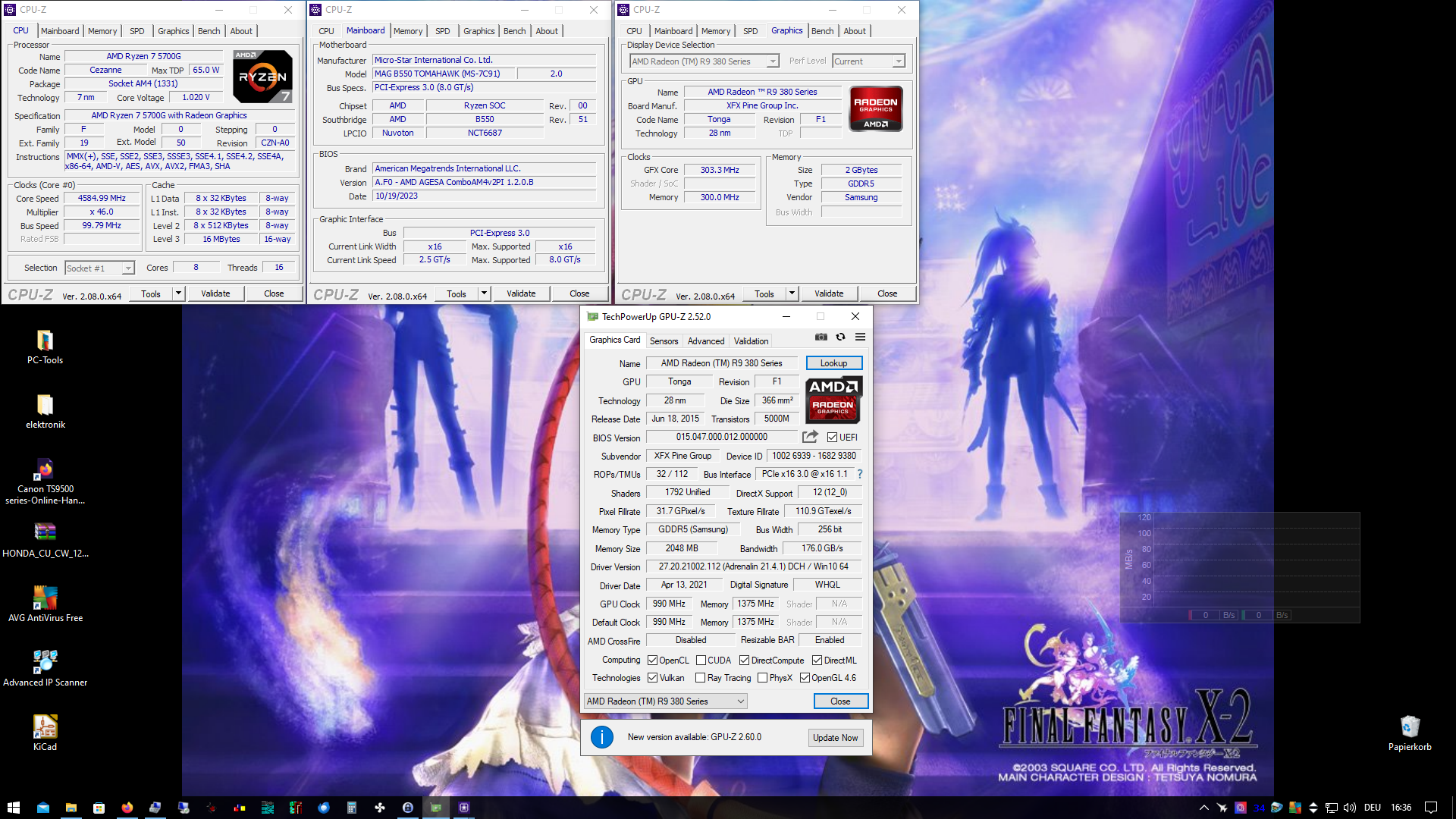

System siehe Anhang

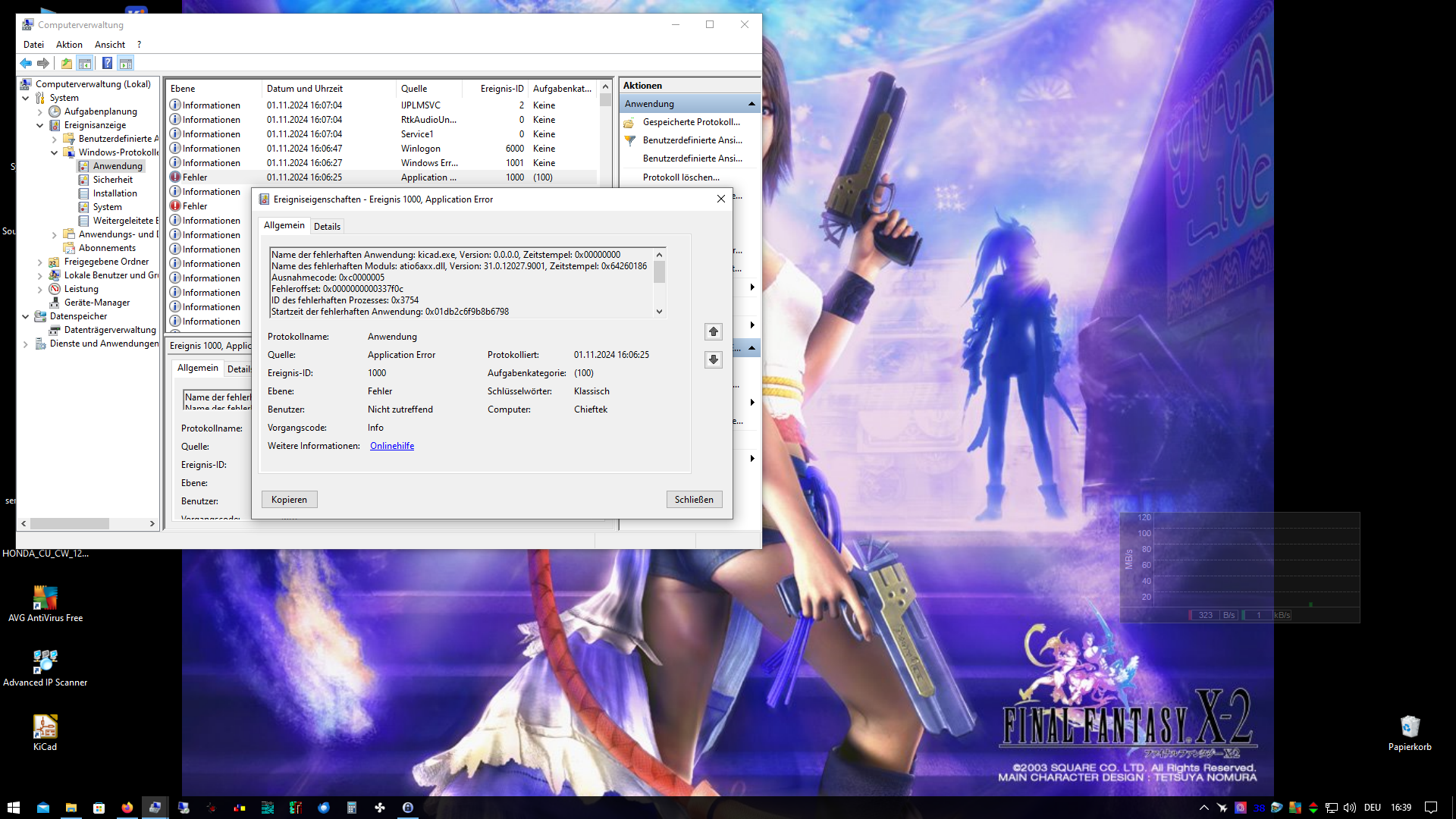

wer Probleme mit KiCAD beim aufrufen des Stromlaufplaneditors oder der anderen KiCAD Programme hat so das KiCAD direkt crasht/geschlossen wird oder hängt, hier eine möglicher Lösungsansatz:

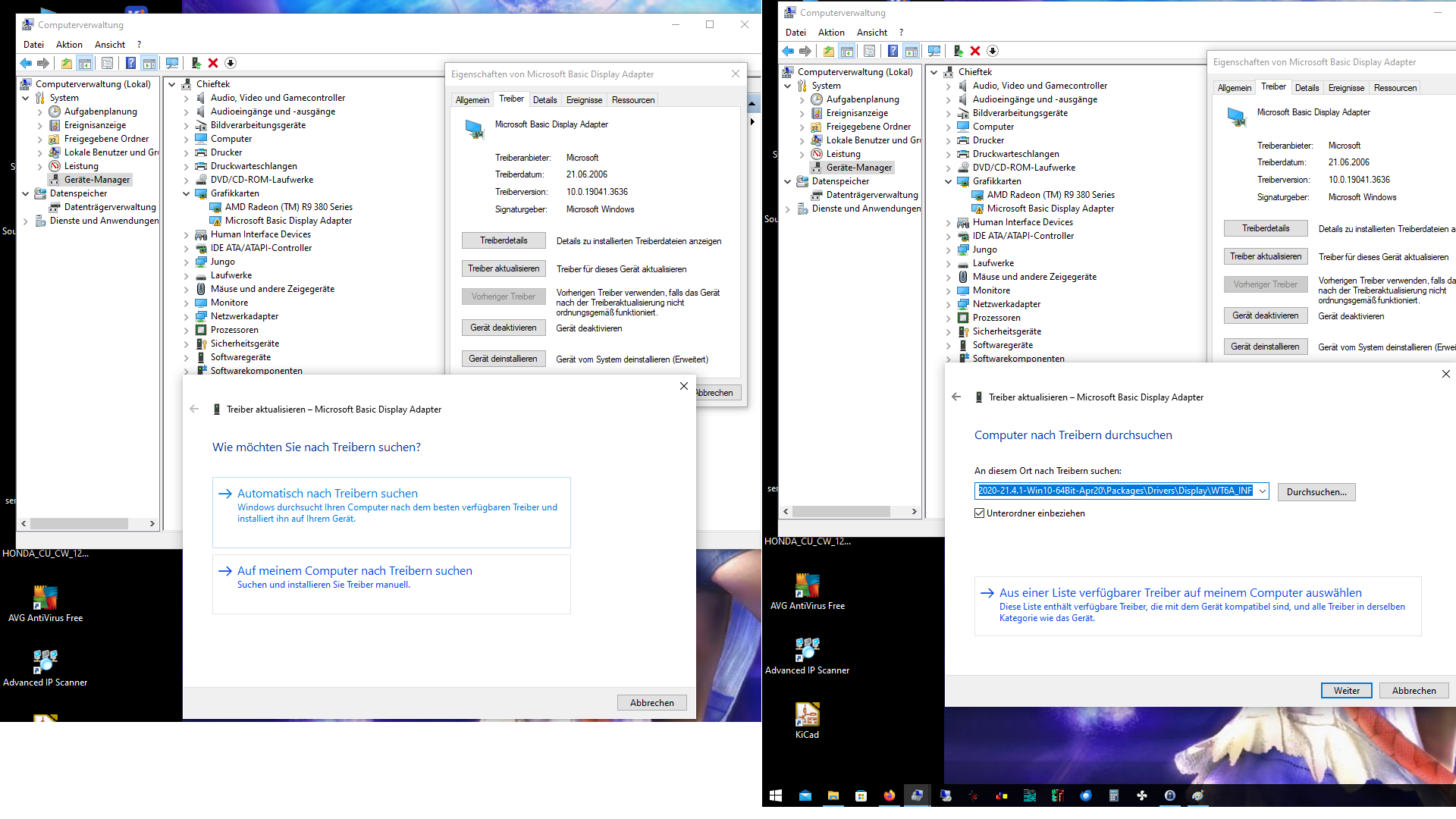

Windowsprotokoll siehe Bild Error öffnen feststellen ob ID 1000 vorhanden ist und ihr Nutzer einer AMD Grafikkarte seit AMDCleanup downloaden Anweisungen folgen Neustart abgesicherter Modus AMDCleanup folgen Neustart
nach diesem Neustart muss der Grafikadpater manuell eingepflegt werden Auf meinem Computer nach Treiber suchen Aus einer Liste verfügbarer Treiber wählen Datenträger Durchsuchen C:\AMD\Radeon-Software-Adrenalin-2020-21.4.1-Win10-64Bit-Apr20\Packages\Drivers\Display\WT6A_INF siehe Bild Inst_1 eine der INF Dateien auswählen welche kann ich schlecht sagen da ich das Problem ungerne reproduzieren will...
Die beschädigte Datei befindet sich hier C:\Windows\System32\DriverStore\FileRepository in einem der vielen Ordner
