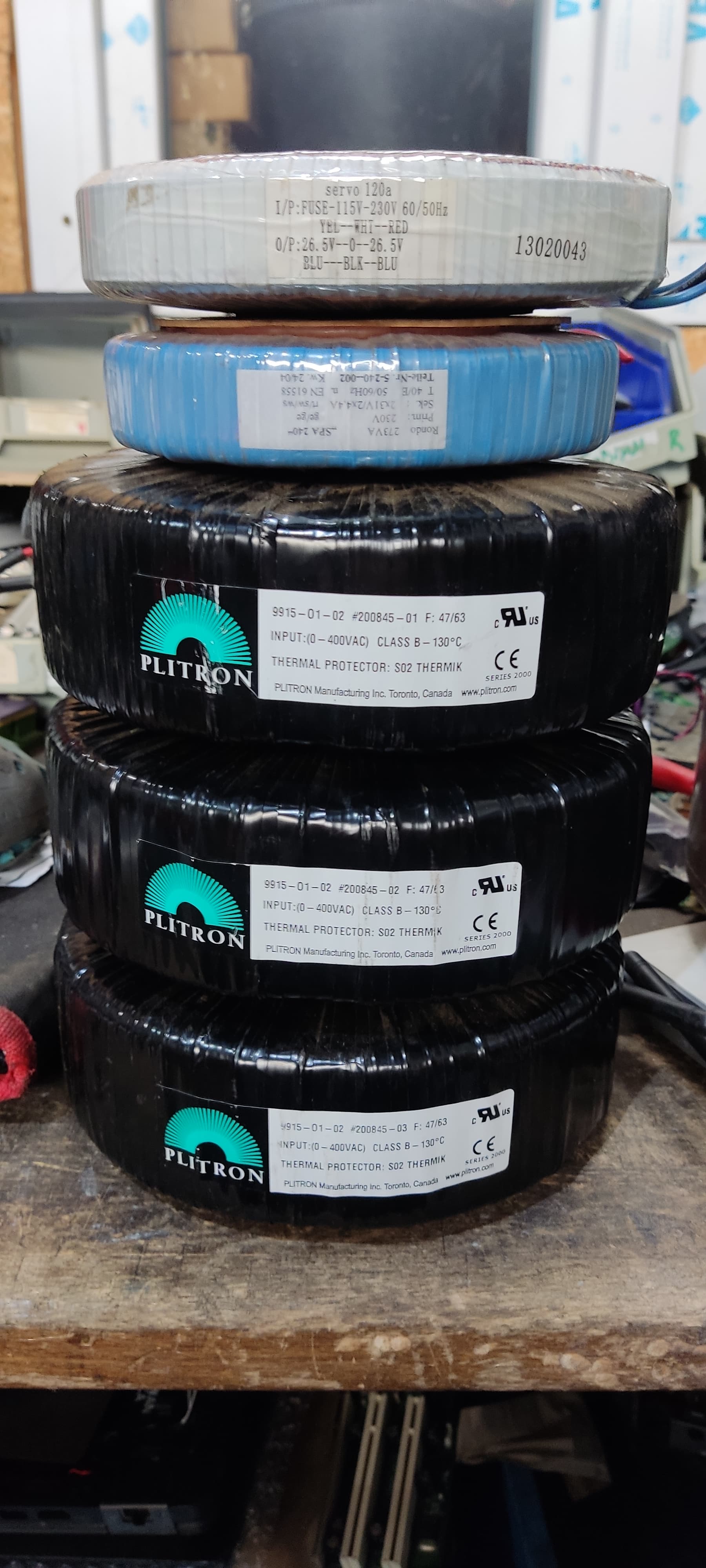

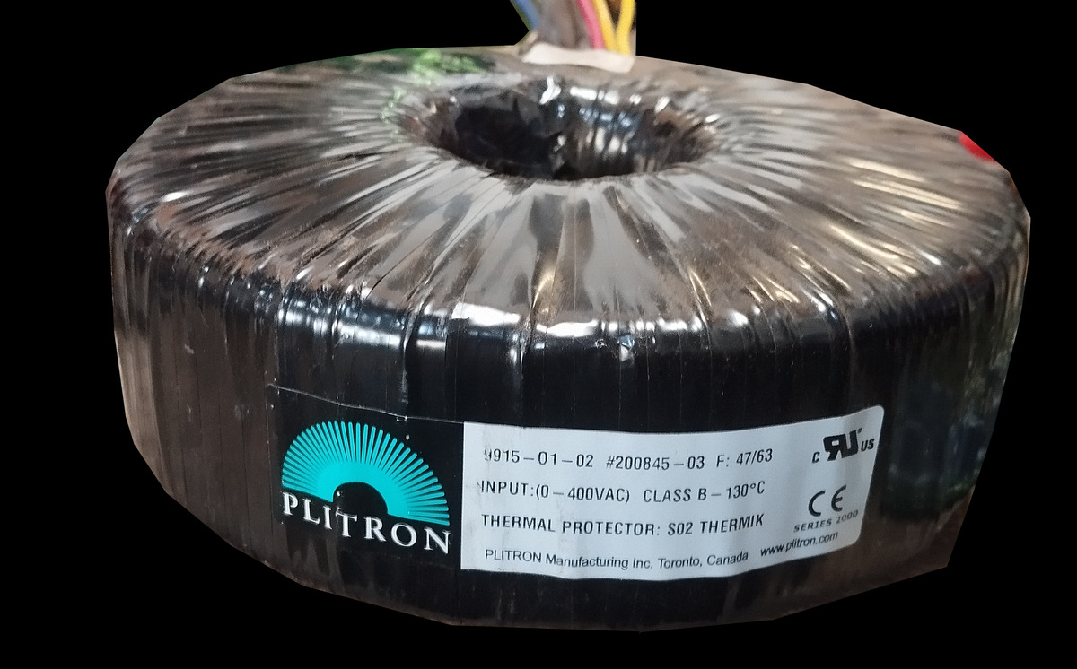

Ringkerntrafo von Plitron, Modell 9915-01-02, #200845-03, gebraucht, 230V Primärspannung, Sekundär 2x 30V, Leistung ca. 300VA – 10 €.

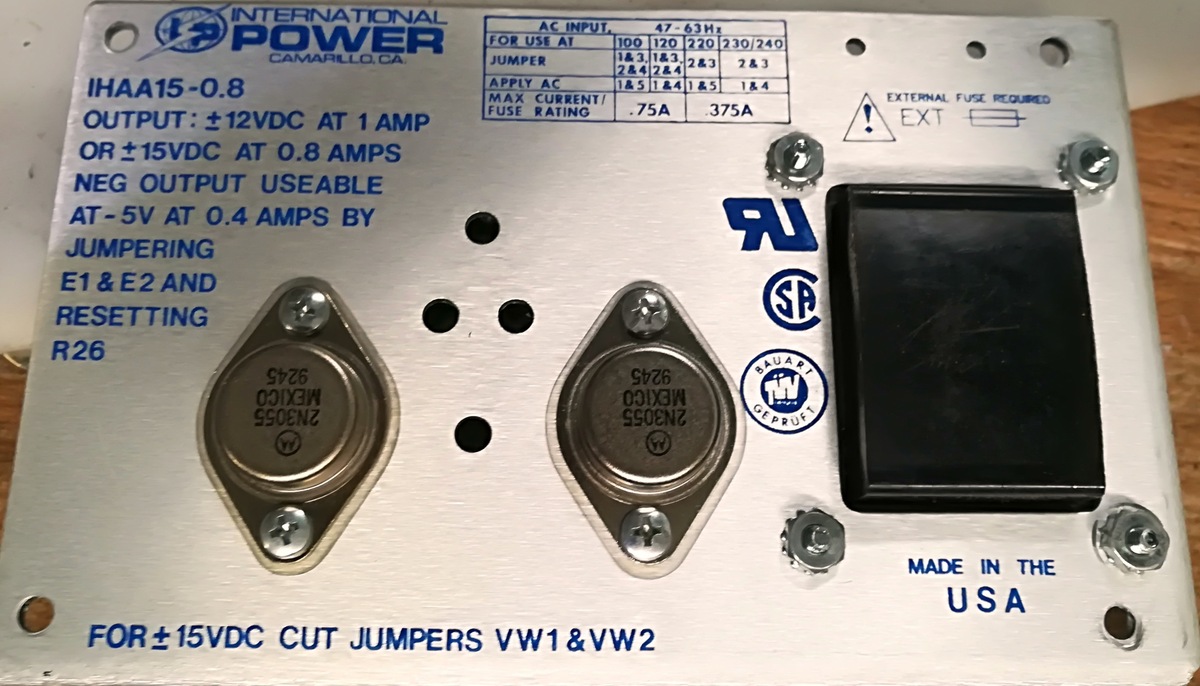

5x 2N3055 Transistoren, gebraucht, NPN-Leistungstransistoren, max. 15A und 60V, TO-3 Gehäuse, ideal für Audio- oder Netzteilprojekte – 5 € alle zusammen.
Laut Typenschild 400VAC!
J
Jorge
(jx86)
OP
01.11.2024 20:21
#7766710
Rainer D. schrieb:
Stimmt danke. ich habe keine Daten über das Modell auf der neue Website vom Noratel gefunden und ich habe mein Freund Chatgpt nach die Technische Daten gefragt.
Einen 400V Trafo kann man aber auch problemlos an 230V betreiben, dann kommen statt 30V eben nur noch 17,5V raus.
Und die Ausgangsleistung reduziert sich gleichzeitig un den selben Faktor, da der Strom durch die Drahtstärke weiterhin limitiert ist.
Armin X. schrieb:
Und die Ausgangsleistung reduziert sich gleichzeitig um den selben
Der Strom von 5A pro Sekundärwicklung bleibt natürlich gleich. Der Drahtquerschnitt wird ja nicht wie von Geisterhand plötzlich geringer!
Die Leistung beträgt dann aber trotzdem nur noch ca. 175VA (300VA/√3).
