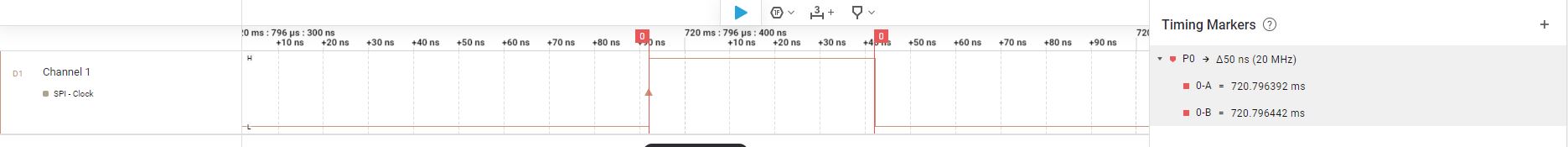

Nabend,
ich bekomme es einfach nicht gebacken mein ESP32C3 Super Mini Board auf die interne PLL umzustellen..
Laut LA komme ich maximal auf die XTAL (20MHz) was mache ich falsch, was habe ich nicht verstanden?
#define SYSTEM_BASE_ADDR                0x600C0000
#define SYSTEM_CPU_PER_REG              (*(volatile uint32_t*)(SYSTEM_BASE_ADDR + 0x0008))
#define SYSTEM_PLL_FREQ_SEL             1<<2
#define SYSTEM_CPU_PERIOD_SEL           0
#define SYSTEM_SYSCLK_REG               (*(volatile uint32_t*)(SYSTEM_BASE_ADDR + 0x0058))
#define SYSTEM_SOC_CLK_SEL_PLL_CLK      1<<10ul
void setup() {
  SYSTEM_CPU_PER_REG = (SYSTEM_PLL_FREQ_SEL | SYSTEM_CPU_PERIOD_SEL);
  SYSTEM_SYSCLK_REG = SYSTEM_SOC_CLK_SEL_PLL_CLK;
  GPIO_ENABLE_REG |= 1<<0;
void loop()
  GPIO_OUT_W1TS_REG = 1<<0;
  GPIO_OUT_W1TC_REG = 1<<0;
