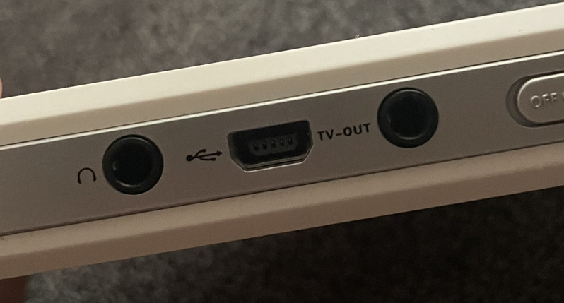

Beim durchforsten meiner alten Videospiele habe ich meinen Gemei A330 wiedergefunden, leider ist das dazugehörige USB-Kabel nicht mehr auffindbar.
Weiß jemand unter was für einer Bezeichnung man das passende Kabel findet?

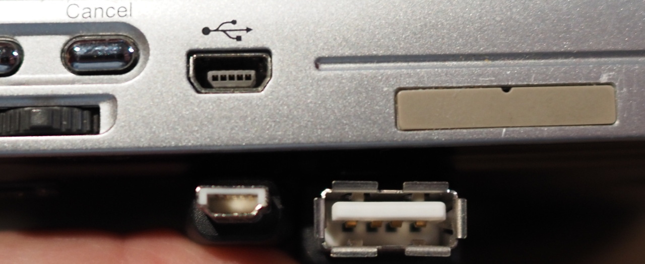

Sonderlocke, gibts nur vom Hersteller des Spielgeräts. Könnte das ein Mini-USB-A (normal wäre B) sein? es gab auch Mini-AB Buchsen für beide Stecker. Jau, das ist miniAB. Du kannst da eine ganz normales Mini Kabel reinstecken wenn das Geraet ein Slave Device sein soll. Wenn man aber ein spezielles Kabel hat dann wird diese Buchse zum Master. (siehe Bild) ICh kann damit an meinem Zaurus zum Beispiel einen USB-Stick oder eine Maus anstecken. Das waren also die ersten Geraet die Hostmode konnten! Diese Kabel waren selbst in Japan schon selten, fuer Deutschland koennte es sein das ich die einzigen beiden besitze. :-p Es hat mich vor 20Jahren einige Muehe gekostet die zu kaufen.... Vaney
Dürfte mit zur ersten Implementierung von "OTG" gehören.
Danke, ich hatte mich das nicht getraut (ich hab zwar angesetzt gehabt aber das hat sich bei der hakeligen Buchse nicht passend angefühlt gehabt) Das die Teile rar sind habe ich bei meiner Recherche auch feststellen müssen. Antwort schreibenBitte melde dich an, um einen Beitrag zu schreiben. |
