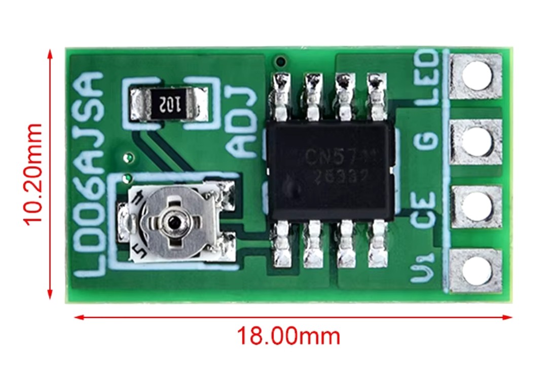

Ich habe einen ganz kleinen Led-Treiber welcher per Wiederstand oder per
PWM-Signal geregelt werden kann. Das PWM-Signal darf maximal 2kHz haben
und das ist alle Angaben welche ich für die Ansteuerung habe.
Meine Frage;
Auf was muss bei diesem PWM-Signal noch geachtet werden? Ich nehme an
dass alle solche Steuerungen ähnlich funktionieren und dies keine
exotische Platine ist.
Vielen für alle hilfreichen Antworten
Gruss Teryen

von Harald A. (embedded)
„Ganz klein“ ist ein weites Feld, also zeig mal.
von Teryen (teryen)
10x18mm
von Rainer W. (rawi)
Auf die Spannung (s. Technische Daten des CN5711 und zum LDO6aJSA-Board)
https://elektro.turanis.de/html/prj464/index.html
Für Low-Pegel muss die Spannung unter 0.6V liegen, für High-Pegel über
2.3V
von Michael B. (laberkopp)
Teryen schrieb:
> 10x18mm
Also ein PT4115 Fertigboard. Da guckt man ins PT4115 Datenblatt und
liest:
VDIM Internal supply voltage DIM floating 5 V
VDIM_H DIM input voltage High 2.5 V
VDIM_L DIM input voltage Low 0.3 V
VDIM_DC DC brightness control 0.5 2.5 V
fDIM Max. DIM Frequency fOSC=500kHz 50 kHz
Duty cycle range of low
frequency dimming
fDIM =100Hz 0.02% 1
DPWM_LF
Brightness control rang
Es reicht also ein TTL Digitalsignal zum PWM Dimmen um das eingebaute
Poti zu überstimmen.
Die Steuerspannung darf VCC nicht überschreiten (Datenblatt CN5711 S.3)
von Klaus F. (klaus27f)
Na klar, deshalb steht ja CN5711 auf dem Bauteil.

von Teryen (teryen)
Meine Teile sind da. Sind schön klein, passen alle fast auf meinen
Fingernagel.
Stromversorgung 5V oder 6V (einstellbar) und 12V.
PWM-Signalgeber für Dimmfunktion (Voltregler) 3,5-6V, max.1A
Led-Treiber mit Dimmfunktion 2,8-6V, max.1,5A
Led 3,2-3,6V, 1,5A, Durchlassspannung 2,5V
Funktionieren tut es, Strom bleibt schön stabil, Led wird bei 400mA
(noch ohne Kühlung) natürlich heiss.
Frage;
Was macht mehr Sinn?
Reichen 6V aus für 2 Leds in Reihe oder braucht es mehr?
Ich habe auch 5V für eine Led ausprobiert, hat funktioniert bei 400mA.
3. Möglichkeit, ich nutze den Signalgeber gleich als Spannungsregler,
dann wird der Strom und die Spannung geregelt. Nachteil, unter 2,5V geht
die Led natürlich aus.
