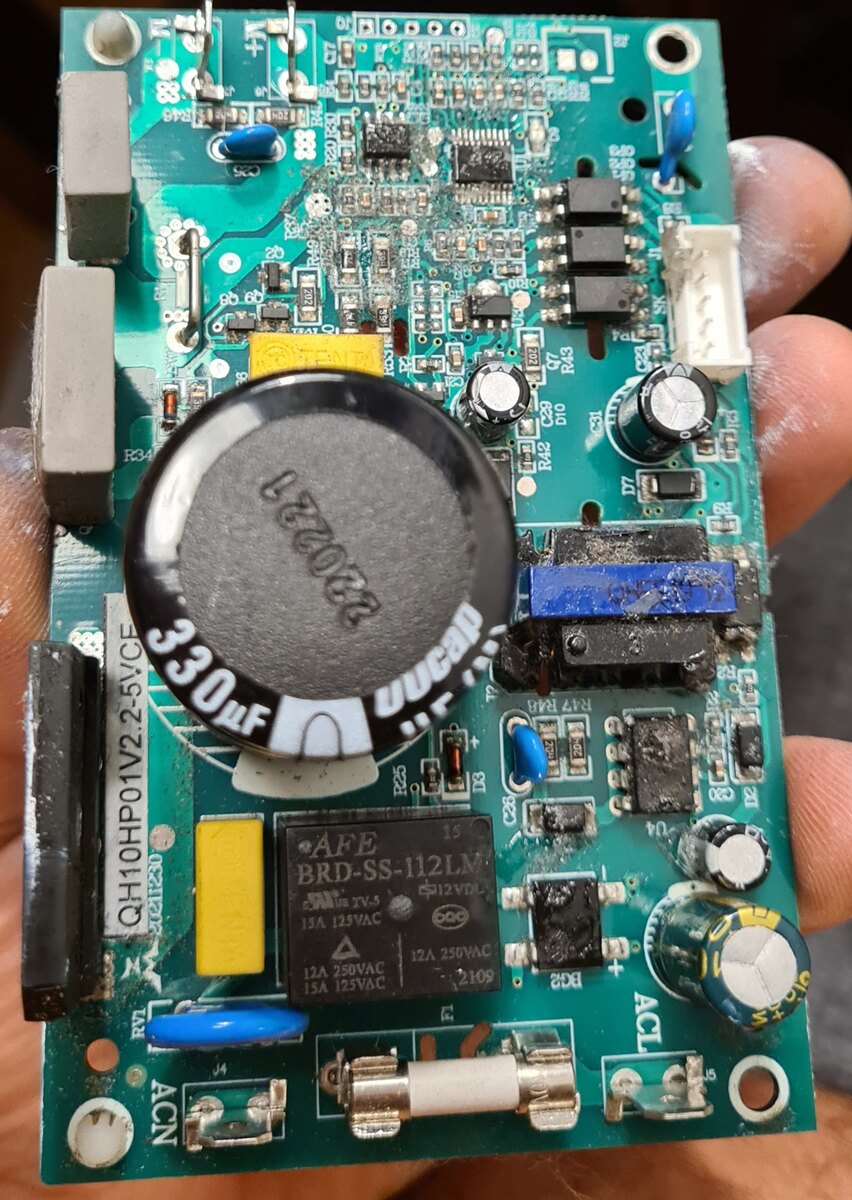

Hallöchen an alle, ich bin ein bisschen hobbymäßig elektronisch unterwegs und meine Freundin hat das genannte Walkpad angeschleppt. Es ist aus 06/22, also noch gar nicht so alt und zeigt folgende Symptomatik:
Es läuft nur noch in der Grundstufe, wenn man die Geschwindigkeit auf der Fernbedienung erhöht, erhöht sich nicht die Drehzahl.
Folgendes habe ich bereits erfolglos versucht:
Rollen gesäubert, Kohlen nachgesehen, Band nachgespannt.
Da ich denke, dass der Motor in Ordnung ist (es sei denn, es wäre wirklich eine Wicklung durchgebrannt), habe ich das Steuerboard ausgebaut.
Irgendwie sieht es in meinen Augen komisch aus, sieht aus, als hätte jemand Kleber oder Zuckerwasser drübergekippt. Man kann es so abkratzen...
Außerdem sehen manche Teile irgendwie "aufgequollen" aus, ich hoffe man kann es auf den Bildern erkennen. Die betroffenen Bauteile haben keine Bezeichnung, typisch-chinesisches Wegwerfprodukt, würde es gerne wiederbeleben!
<img src=' https://www.mikrocontroller.net/attachment/650613/20241102_220210.jpg'
Grüße
