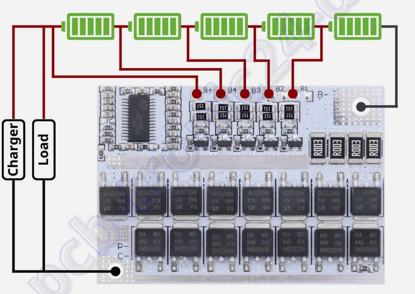

Dieser Balancer liegt auf der Werkbank bzw. wurde probehalber für 5s5p LiIon 18650 verbaut. Scheint zu funktionieren aber: es leuchtet eine der 5 Balancer LEDs dauernd.
Im DaBla sind zwar Beispielbeschaltungen gezeigt, nicht jedoch diese 5 LEDs an den Balancer Transistoren.
Was genau sollen diese LEDs denn anzeigen? Wenn die so nach und nach alle angehen sollten saugen die doch auf Dauer den Akku leer?
Die Vermutung liegt nahe, dass die LEDs anzeigen wenn eine der Zellen balanciert wird. Hast du denn mal mit dem Multimeter die Spannungen der einzelnen Zellen gemessen ob nicht vlt eine davon eine höhere Spannung hat und deswegen eben balanciert/entladen wird?
