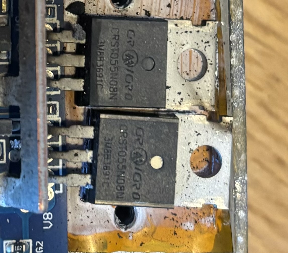

ich such zu dem angehängtem Transistor eine Alternative oder einen Tipp
wo ich das außerhalb der Philippinen bestellen kann. Dies hier sollte er
sein:
CRSTST055N08N 85V/120A
https://www.lazada.com.ph/products/5pcs-crst055n08n-to-220-crsto55n08n-crst0-crsto-55n08n-55n08-to220-85v120a-mosfet-transistor-new-original-ic-i3992382773.html
Danke schonmal für Tipps.

von H. H. (Gast)
Einen Ersatztyp hätte ich noch:
IPP055N08NF2S von Infineon.
