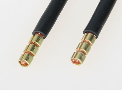

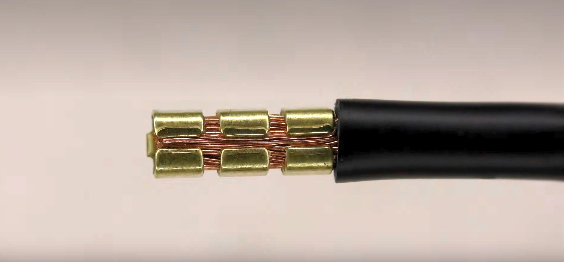

Ich suche diese Aderendhülsen. Weiß jemand wie die sich genau nennen, die sind aus Messing und geschlitzt?
könnte das der passende Crimpeinsatz sein? https://www.klauke.com/de/de/presseinsatze-haes-4
Aderendkralle, Aderendclip oder Haifischkralle
http://www.hs-schatz.de/aderendkrallen.htm https://www.te.com/de/product-925856-1.html https://kabelforum.com/index.php/crimpkontakte-varianten-offene-crimphuelse/item/clip-mehrgliedrig?category_id=307
Wie willst Du die verpressen? Ich hatte einige Elektriker gefragt, aber alle hatten kein Werkzeug dafür. Ich hatte dann eine Firma gefunden, die hat mir meine Wunschmaße geliefert.
Die kenn ich nur aus der Maschine, nicht von einem Handwerkzeug. Welchen Sinn soll es haben genau so etwas manuell verarbeiten zu wollen?

der Anspruch war eine identische Crimpung zu erreichen. Das scheint aber wirklich für maschinelle Fertigung zu sein da ist eine sehr lange Aderkralle drin die dann auch gleich passend abgezwickt wird.

Für ein paar Kabel ca. 1m in 10mm² jeweils 3,95 € (inkl. Kabel)
Meine Längen (Spitze-Spitze) wurden auf 3mm genau gefertigt.

Der mehrgliedrige Clip

Crimpverbindung entsprechen denen der offenen Crimphülse
Aderendhülsen nach DIN 46228 Teil 2 – Form B
