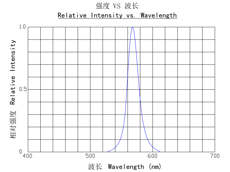

ich suche eine 0603 oder auch 0805 LED in warmweiß (Farbtemperatur zwischen 2800K und 3500K). Ich will diese bei JLCPCB bestücken lassen, sollte also dort oder auch bei LCSC oder einem anderen großen Distributor gut erhältlich sein.
Ich habe inzwischen fast hundert LEDs von verschiedensten Herstellern gesichtet (LiteON, Kingbright, Everlight), finde aber fast ausschließlich kaltweiße oder dann gelbe LEDs.
Die einzige LED die zu meiner Beschreibung passt ist diese hier von Reichelt: https://www.reichelt.com/de/en/led-smd-1608-0603-warm-white-200-mcd-3000k-130--led-ll-0603-ww-p156361.html
... aber diese ist in China nicht oder schlecht erhältlich. Suche ich falsch oder gibt es einen Grund warum man diese kaum findet?
