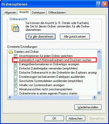

Hallo!
Ich hab bei meinem Firmenlaptop ein kl. Problem:
Wenn ich unterwegs oder von zu Hause aus nicht mit dem
Firmennetz verbunden bin, so hat mein X-Laufwerk (das zu
einem Server zeigt) logischerweise keine Verbingung.
Wenn dies so ist, brauchen sämtliche Öffnen/Speichern-Dialoge
teilweise über 1-2 Minuten, bis ich in den Ordnern auf der HDD
"rumspringen" kann. Teilweise dauert jeder 2-3 Sprung wieder
1-2 Minuten. :(
Ziemlich nervig hald.
Wenn das Netzlaufwerk hardwaremässig verbunden bzw. wenn ich das
Netzlaufwerk im Explorer trenne, so geht alles ratz-fatz.
Auch welchem Grund auch immer, stört sich XP am nicht erreichbaren
X-Laufwerk. Kennt jemand einen Trick, dass sich XP nicht immer so
lange am nicht verbunden Netzlaufwerk stört?
Im Moment hab ich als Workaround 2 batch-Files angelegt, um das
Netzlaufwerk verbinden und trennen zu können.
Bin für jeden Tipp dankbar!
Gruß,
Techniker

Teilweise sind an diesem Verhalten die MRU-Einträge (Most Recently Used)
der verschiedenen Programme schuld. In der Regel kann man diese Einträge
in der Registry (auf eigene Gefahr) löschen, bzw. auf einen "sicheren
Wert" setzen".
Versuche als Work-Around zu Deinem Problem: subst.exe x: c:\temp
Legt ein Lufwerk X an, welches nichts anderes als c:\temp ist.
