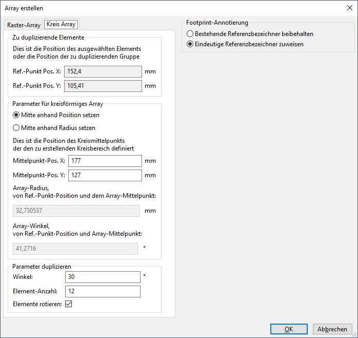

von Marek N. (db1bmn)
Das geht mit "Arrays" viel einfacher!
Bauteil selektieren -> Rechtsklick -> Aus Auswahl erzeugen -> Array
erstellen > Kreisförmiges Array

von Carsten R. (carsten_r140)
Das habe ich gestern auch schon versucht. Leider Funktioniert das nicht
wie ich mir das ganze gedacht habe... Ich denke ich versuche mal das
ganze mithilfe einer SVG zu lösen. da hätte ich eine idee zu einem
Plugin das ich gesehen habe :)
