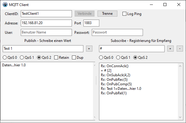

Ich habe einen Test Client für MQTT Protokoll V3.1 geschrieben. Anbei möchte ich diesen hier veröffentlichen.
Für Windows und Linux, man kann Publishen und Subscriben in QoS 0, 1 und 2. Eine einfache EXE, die ohne Installation und ohne extra DLL's auskommt.
Es gibt zwar schon viele MQTT Clients auf dem Markt, auch viele die besser sind, diese hat den Vorteil dass sie sehr schlank ist und man damit einfach was testen kann. Dies ist eher als Demo Programm für eigene Implementierungen mit Lazarus gedacht und weniger als Super-Tollen Client, von daher alle die mit MQTT was machen wollen ist dies ein relativ kleiner und übersichtlicher Code.
Der ursprüngliche Quellcode kommt von hier: https://github.com/jamiei/Delphi-TMQTT2 Der war stark buggy und ich habe so ziemlich jede Codezeile geändert und fehlendes hinzu gefügt. Der Quellcode kann nun von hier geladen werden: https://github.com/jamiei/Delphi-TMQTT2/issues/7
Wer Bugs findet, gerne schreiben. Für alle denen es wichtig ist: keine Garantie, für nichts.
Doku zum Protokoll: http://docs.oasis-open.org/mqtt/mqtt/v3.1.1/os/mqtt-v3.1.1-os.pdf

Die UserID ist eine ID die je Client nur einmal vorkommen darf damit der Sever Namen für die Clients hat. Verbindungsprobleme kommen oft daher das die Broker config als default nur lokale Clients zulassen, Remotes müssen da erst erlaubt werden.
OP (Firma: EleLa - www.elela.de) #7781736
Zum testen kann man sich von mosquitto den Server laden: https://mosquitto.org/download/
Nach der Installation sieht man nichts, es wird nur der MQTT Server installiert, der ist dann unter "Dienste" in Windows zu finden.
Darauf kann man sich lokal mit "localhost" verbinden.
Den MQTT Client kann man mehrfach starten, damit sieht man wie sie gegenseitig die Nachrichten empfangen.
Den letzten Stand der EXE habe ich in das Git, unterordner "bin" geladen: https://github.com/mmvisualgit/TMQTT3---Pascal
Es sind im "bin" 2 Dateien, das eine ist die Windows EXE, das andere die EXE für Linux.
