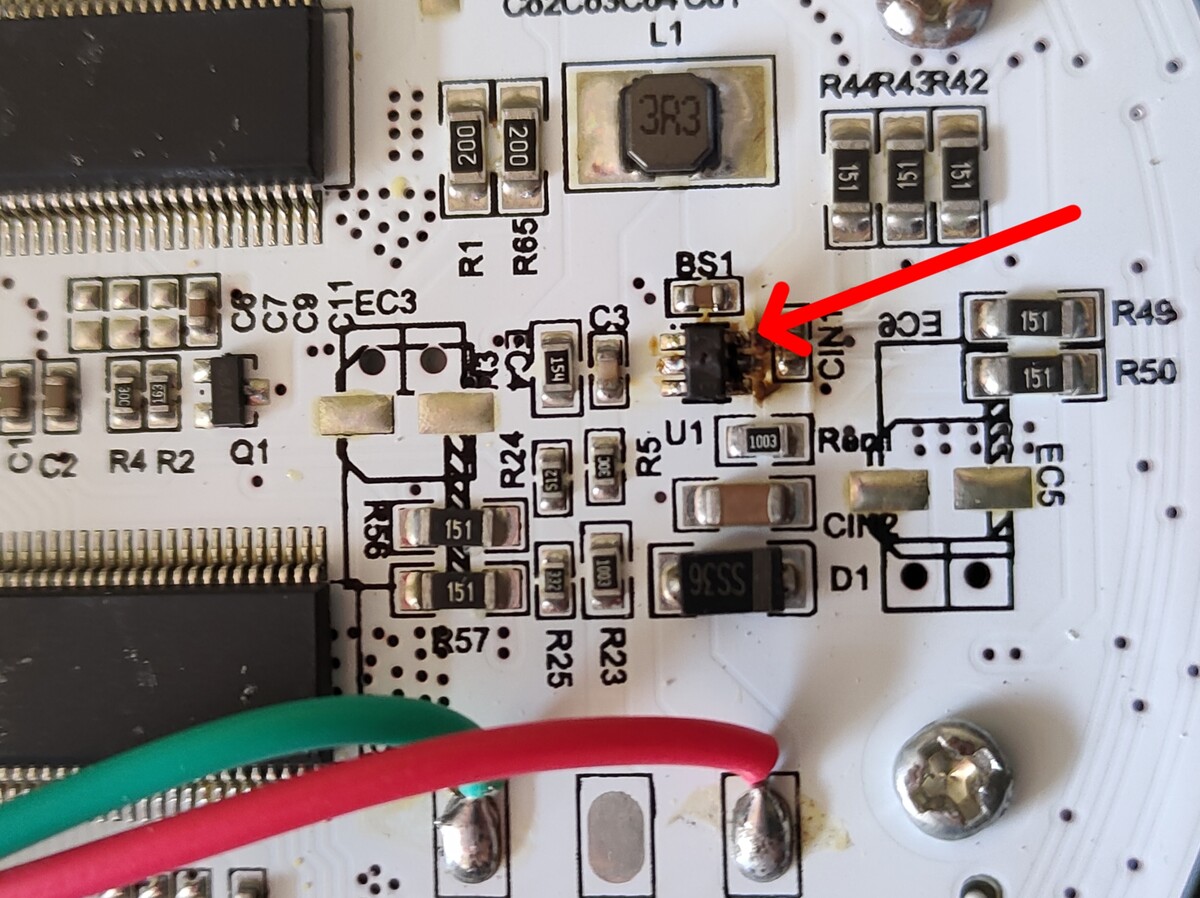

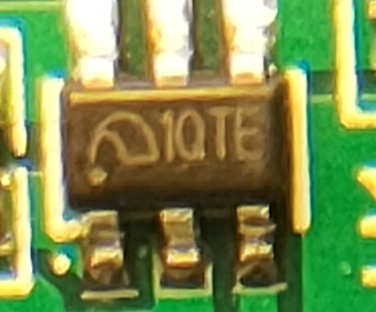

Hallo liebe Mikrocontroller Community, ich besitze einen E-Roller wo ein Bauteil (ich vermute IC) auf der Platine vom Tacho durchgebrannt ist. Der Tacho funktioniert seit dem nicht mehr und bleibt immer dunkel. Man kann auf der Platine genau erkennen (siehe Foto) das dieses Bauteil verbrannt ist. Mein Problem ist nun, dass ich bisher nicht raus finden konnte, was es genau für ein Bauteil ist. Ich konnte mir glücklicherweise einen weiteren baugleichen Tacho ansehen, wo das gesuchte Bauteil noch heile ist und davon ein Foto machen. Anhand der Symbole auf dem Bauteil bin ich leider nicht fündig geworden. Vielleicht kann mir jemand helfen? Der Roller ist ein Horwin EK1. Vielen Dank schon mal für eure Hilfe!

Hallo Manuel,
sieht aus wie der unter dem folgenden Link angebotene "Support BOM Quotation MARK 1QTE ME3111AG SOT23-6 ME3111AG6G". https://www.alibaba.com/product-detail/Support-BOM-Quotation-MARK-1QTE-ME3111AG_1600969692302.html?spm=a2700.7724857.0.0.35ff73b2IEbNTD
Link zur Herstellerseite: https://www.microne.com.xx/en/product/195.html Ich habe in dem oben aufgeführten Link "cn" durch "xx" da der Spamfilter meinen Beitrag sonst nicht durchgelassen hätte.
Mit freundlichen Grüßen Guido

Wow, ihr seit ja schnell. Vielen lieben Dank für eure Antworten! Ich hatte schon befürchtet, dass man das Bauteil nicht bekommen kann. Wird gleich bestellt.
