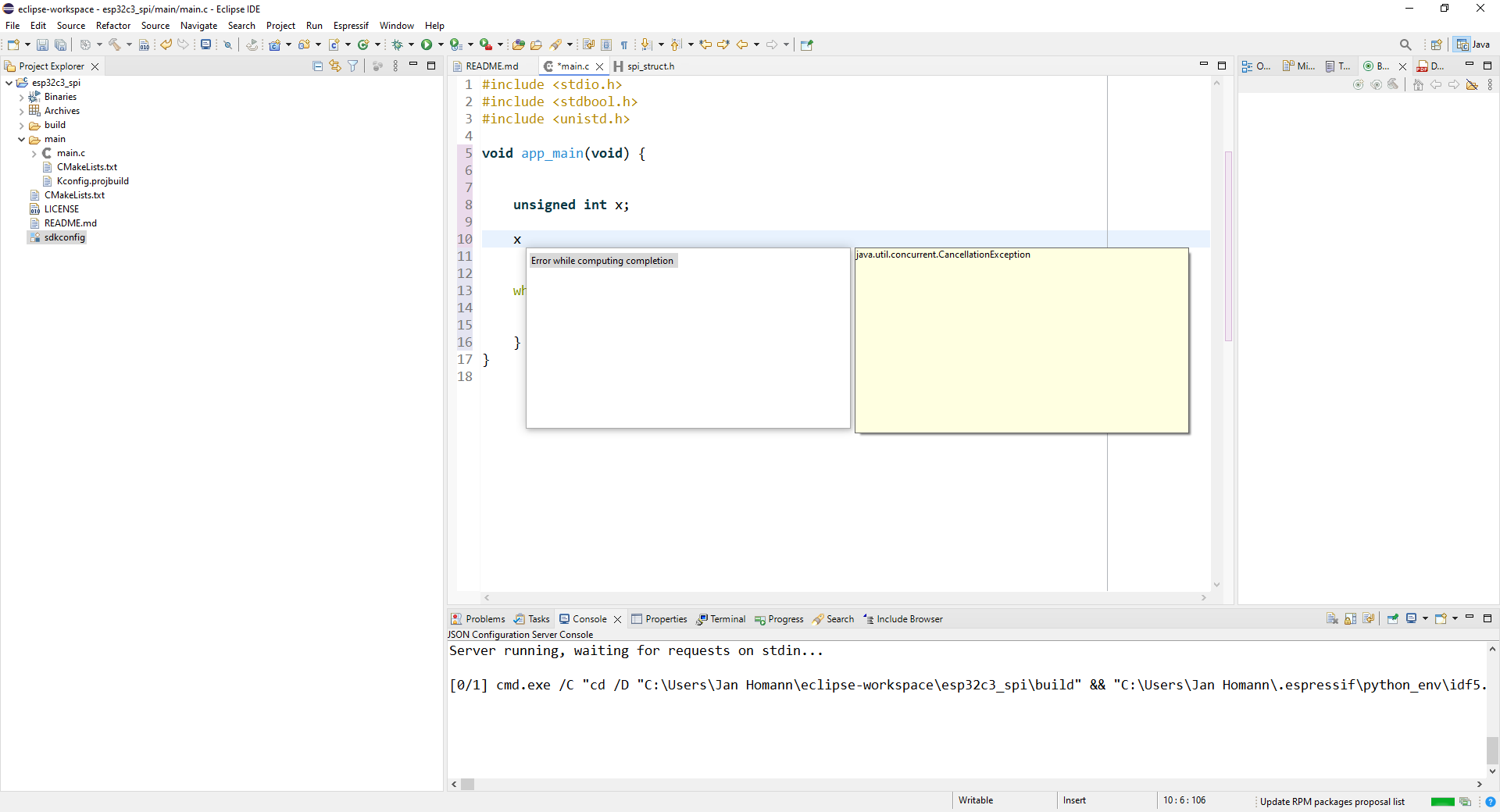

JH Jan H. (janiiix3) OP 08.11.2024 00:01 #7770269 Nabend, hat jemand schon mal ein ähnliches Problem mit der neusten Eclipse Version für Embedded C / C++ gehabt wie im Foto zu sehen? Gruß Jan. Angehängte Dateien: Unbenannt.png (83 KB) Antwort Zitieren Bearbeiten Thread verschieben Thread sperren Langsamer Modus Anmeldepflicht aktivieren Anpinnen Thread löschen Thread mit anderem zusammenführen Melden Hilfreich laut OP Danke
DE Dieter E. (netdieter) Persönliche Seite 08.11.2024 00:17 #7770274 Ich kenne das nur von der Java-Entwicklung. Dort muss man im Workspace unter .metadata.plugins\org.eclipse.jdt.core die Index-Files löschen. Natürlich Eclipse dann neu Starten. Evl. klappt das bei C auch. Viel Erfolg Antwort Zitieren Bearbeiten Löschen Melden Hilfreich laut OP Danke

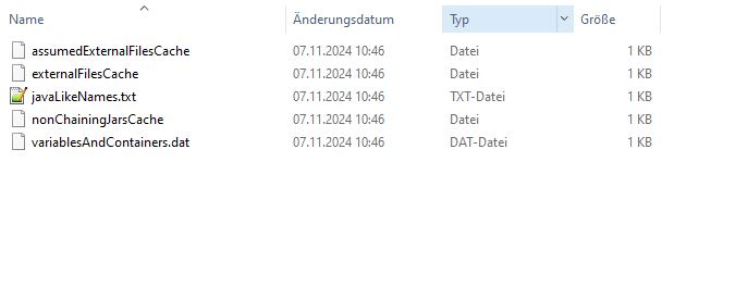

JH Jan H. (janiiix3) OP 08.11.2024 09:29 #7770323 Danke für die schnelle Antwort.. Welche sind das denn genau? Angehängte Dateien: Unbenannt.JPG (19 KB) Antwort Zitieren Bearbeiten Löschen Melden Hilfreich laut OP Danke
TW Thomas W. (goaty) 08.11.2024 09:53 #7770331 Index kann man bei CDT manuell im Projekt-Menü zurücksetzen. ("Rebuild") Antwort Zitieren Bearbeiten Löschen Melden Hilfreich laut OP Danke
