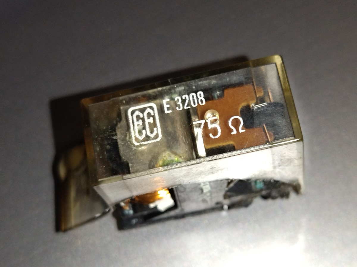

ich suche ein passendes Relais für REL2 auf EDRU001 von Miele W701. Auf dem Relais steht 75 Ohm, deswegen denke ich das dies eine Spulenspannung von 6V hat. Ich habe ein paar ähnlich Miele Elektroniken mit so einem Relais wo 200 Ohm draufsteht bei 12 V.
Vielen Dank für eine Antwort.

Holla, eine Maschine aus den '80ern.
Ja, das ist ein 6V Relais von Eichhoff. Kann man z.B. durch ein Finder Serie 40 mit sensitiver Armatur ersetzen.
