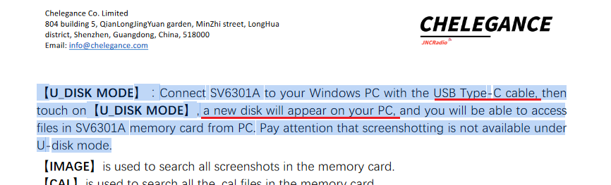

von Horst S. (Firma: Chaos Ltd) (hst)
im Handbuch steht auf Seite 36, dass der VNA als Laufwerk erscheint (wie
oben schon von Rainer W. erwähnt) - siehe Screenshot. Also erst mal im
Win-Explorer gucken, nicht im Gerätemanager. Dort erscheint
normalerweise nur "Unbekanntes Gerät"

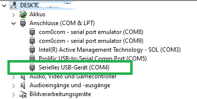

von Rainer W. (rawi)
Heinz schrieb:
> Im Gerätemanager konnte ich keinen neuen Eintrag finden.
An der falschen Stelle geguckt?
(Screenshots beim Einschalten vom NanoVNA V2)
