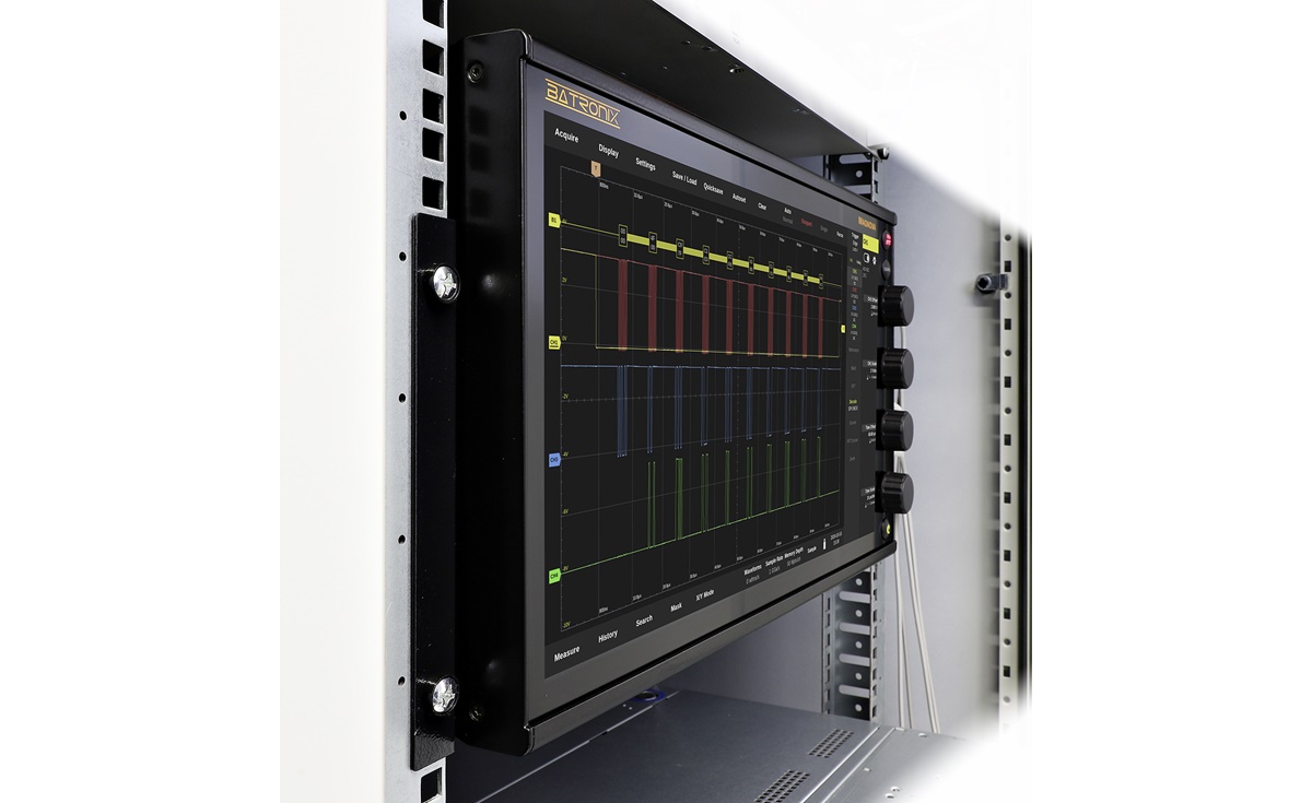

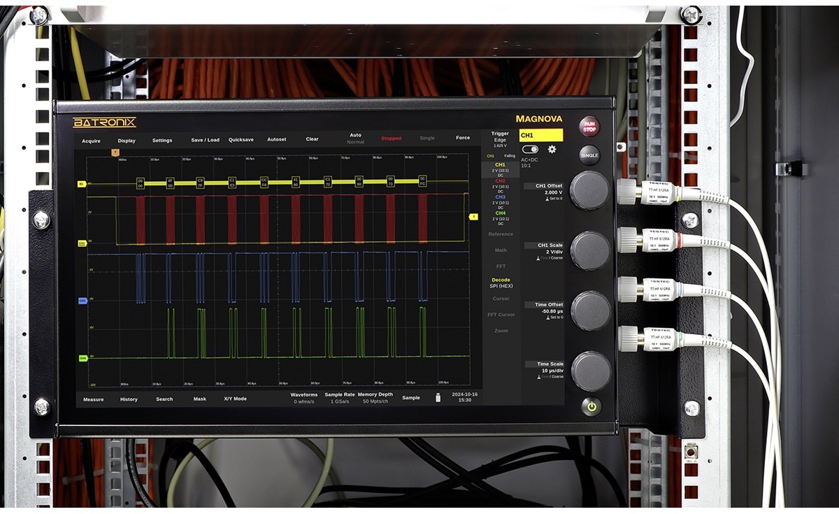

Christian schrieb: > und wenn die seitlich rauskommen, > sollte man so wesentlich eleganter den obligatorischen Kabelbogen > anlegen können. Aber man wird sehen. Ich bin ja leicht zu amüsieren. Batronix selber zeigt bei der 19" Einbauhalterung https://www.batronix.com/versand/zubehoer/magnova-rack.html warum die seitlichen Anschlüsse in dem Fall nicht die beste Idee sind: https://www.batronix.com/images/generated/magnova-rack-front-1200x735-White-b.jpg https://www.batronix.com/images/generated/magnova-rack-probe-detail-1200x735-White-b.jpg Je nach Anwendung, hier beim 19" Einbau, ist's dann doch knapp. In einem Regal aufgestellt braucht man schätzungsweise 50cm für das 40cm breite Gerät. Leider habe ich nichts darüber gefunden wie sich das Ganze mit LA-Modulen beim Rackeinbau verhält. Ansonsten ist der Arm nett gemacht. Allerdings wären ein paar größere Löcher und Schlitze auf der Rückseite zum Durchführen von Kabeln schön.
Hannes J. schrieb: > https://www.batronix.com/images/generated/magnova-rack-front-1200x735-White-b.jpg > https://www.batronix.com/images/generated/magnova-rack-probe-detail-1200x735-White-b.jpg Hmm, stammen die Bilder von M. C. Escher? Anhand der Pfadnamen kann man ja schon vermuten, dass sie nicht fotografiert, sondern generiert oder zusammengebastelt sind. Wird es für die Verwendung mit der 19"-Halterung dann spezielle Tastköpfe mit gewinkeltem BNC-Stecker geben?
Hannes J. schrieb: > Ich bin ja leicht zu amüsieren. Batronix selber zeigt bei der 19" > Einbauhalterung > https://www.batronix.com/versand/zubehoer/magnova-rack.html warum die > seitlichen Anschlüsse in dem Fall nicht die beste Idee sind. Die seitlichen Anschlüssen haben Vor- und Nachteile. Sie bieten den Vorteil, dass der Bereich vor dem Oszilloskop für die Messschaltung frei bleibt, benötigen jedoch an einer Seite etwa 10 cm mehr Platz. Dadurch ist das Magnovagehäuse aber insgesamt auch deutlich kompakter als andere Oszilloskope mit 15,6"-Display. Zudem ermöglicht die seitliche Anbringung das neue Standfußkonzept des Magnova - die flexible Neigungsverstellung bis in die fast liegende Ausrichtung. Für den Einsatz in Serverschränken erweisen sich die seitlichen Anschlüsse sogar als vorteilhaft. Bei Geräten mit Frontanschlüssen können die Serverschranktüren nicht geschlossen werden. Das Magnova löst dieses Problem, die Türen können problemlos geschlossen werden, während die seitlich im Schrank geführten Messleitungen auch wesentlich praktischer sind. > Hmm, stammen die Bilder von M. C. Escher? Anhand der Pfadnamen kann man > ja schon vermuten, dass sie nicht fotografiert, sondern generiert oder > zusammengebastelt sind. Wir haben die Fotos hier gemacht, sie sind nicht generiert. Der Verzeichnisname kommt von unserem Webseitentool, dass verschiedene Bildergrößen aus den Originalbildern "generiert".

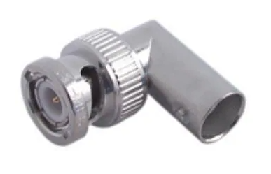

Eventuell mal sowas probieren, wenn die Id-Pins nicht benötigt werden ?
Andre schrieb: >> Hmm, stammen die Bilder von M. C. Escher? Anhand der Pfadnamen kann man >> ja schon vermuten, dass sie nicht fotografiert, sondern generiert oder >> zusammengebastelt sind. > > Wir haben die Fotos hier gemacht, sie sind nicht generiert. Der > Verzeichnisname kommt von unserem Webseitentool, dass verschiedene > Bildergrößen aus den Originalbildern "generiert". Das erste Foto erweckt den Eindruck, dass die Oberseite des Magnova bündig mit dem Gestell des 19"-Schrankes abschließe. Demnach müssten ja die BNC-Buchsen gegenüber dem Gestell vertieft liegen. Die Faltung der 19"-Halterung lässt ja auch erkennen, dass nicht die Magnova-Rückseite deutlich tiefer liegt. Wie kommen dann diese Fotos zustande? Demnach müsste das Magnova ja mindestens ca. 4 cm nach vorne überstehen. Noch ein paar ganz andere Fragen und Anregungen: Ich vermute mal, dass man das Oszilloskop auch per Maus und Tastatur bedienen kann. Müssen diese lokal per USB angeschlossen werden und können diese auch über Synergy o.ä. geteilt bzw. mitbenutzt werden? Dieses Programm nutze ich schon seit vielen Jahren, um mit mehreren PCs/Notebooks gleichzeitig zu arbeiten, ohne Maus/Tastatur ständig zu wechseln. https://symless.com/synergy Einer der "großen" Hersteller hatte mal eine Kiste mit abgeschrägter Frontplatte herausgebracht, auf der sich zusätzliche "Knöpfe" zur Bedienung des Oszilloskops befanden. Diese Kiste lässt sich dann unabhängig vom Oszilloskop so auf den Tisch stellen, dass man auch bei ansonsten belegten Händen noch besser rankommt als an die normalen Bedienelemente. Beim Magnova gibt es offenbar auch nur die vier Multifunktionsknöpfe, d.h. man muss ggf. auch erst auswählen, welchen Kanal man bedienen will. Gibt es auch Überlegungen, solch eine Zusatzkiste anzubieten?
Andreas S. schrieb: > Das erste Foto erweckt den Eindruck, dass die Oberseite des Magnova > bündig mit dem Gestell des 19"-Schrankes abschließe. Demnach müssten ja > die BNC-Buchsen gegenüber dem Gestell vertieft liegen. Die Faltung der > 19"-Halterung lässt ja auch erkennen, dass nicht die Magnova-Rückseite > deutlich tiefer liegt. Wie kommen dann diese Fotos zustande? Demnach > müsste das Magnova ja mindestens ca. 4 cm nach vorne überstehen. Das Foto wurde frontal aus etwa 2 Metern Abstand aufgenommen. Bei einer direkten Frontansicht sind Tiefenunterschiede kaum erkennbar. Es gibt aber andere Fotos, die den Versatz besser zeigen, wie beispielsweise dieses hier: https://www.batronix.com/images/generated/magnova-rack-left-1200x735-White-b.jpg Das Magnova ragt auf den Fotos etwa 3 bis 4 cm aus dem Gestell hervor. Dadurch verlaufen die Tastkopfkabel vor dem Gestell, und die Serverschranktür lässt sich problemlos schließen. Durch den Haltearm kann es auch weiter herausgezogen, anders positioniert und gekippt werden. Andreas S. schrieb: > Ich vermute mal, dass man das Oszilloskop auch per Maus und Tastatur > bedienen kann. Müssen diese lokal per USB angeschlossen werden und > können diese auch über Synergy o.ä. geteilt bzw. mitbenutzt werden? > Dieses Programm nutze ich schon seit vielen Jahren, um mit mehreren > PCs/Notebooks gleichzeitig zu arbeiten, ohne Maus/Tastatur ständig zu > wechseln. Ja, es kann auch per Maus und Tastatur bedient werden. Eine Installation von Anwendungen wie der Synergy Software wird auf dem Magnova nicht unterstützt. > Einer der "großen" Hersteller hatte mal eine Kiste mit abgeschrägter > Frontplatte herausgebracht, auf der sich zusätzliche "Knöpfe" zur > Bedienung des Oszilloskops befanden. Diese Kiste lässt sich dann > unabhängig vom Oszilloskop so auf den Tisch stellen, dass man auch bei > ansonsten belegten Händen noch besser rankommt als an die normalen > Bedienelemente. Beim Magnova gibt es offenbar auch nur die vier > Multifunktionsknöpfe, d.h. man muss ggf. auch erst auswählen, welchen > Kanal man bedienen will. Gibt es auch Überlegungen, solch eine > Zusatzkiste anzubieten? Wir haben bereits darüber nachgedacht, einen USB-Fußschalter anzubieten, z. B. für Funktionen wie Run/Stop oder Single. Damit würden dann beide Hände für die Messungen frei bleiben. Für Fälle, in denen alle Einstellungen vom Arbeitstisch aus – auch etwas weiter entfernt vom Oszilloskop – vorgenommen werden sollen, lässt sich das Magnova sehr komfortabel und komplett mit einer (Funk-)Maus steuern.
Thomas W. schrieb: > Eventuell mal sowas probieren, wenn die Id-Pins nicht benötigt werden ? Jeder Zwischenstecker ist immer negativ für das darzustellende Signal. Wobei der gezeigte Möppel eher von der billigen Sorte ist. Old-Papa
Old P. schrieb: > Thomas W. schrieb: >> Eventuell mal sowas probieren, wenn die Id-Pins nicht benötigt werden ? > > Jeder Zwischenstecker ist immer negativ für das darzustellende Signal. > Wobei der gezeigte Möppel eher von der billigen Sorte ist. Ich habs von der Huber und Suhner Seite ;-) https://www.hubersuhner.com/de/shop/produkt/steckverbinder-adapter/koaxial-adapter/22540657/coaxial-adapter-bnc-50-ohm-l-style-plug-jack-male-female

Andre schrieb: > Das Foto wurde frontal aus etwa 2 Metern Abstand aufgenommen. Bei einer > direkten Frontansicht sind Tiefenunterschiede kaum erkennbar. Es gibt > aber andere Fotos, die den Versatz besser zeigen, wie beispielsweise > dieses hier: > https://www.batronix.com/images/generated/magnova-rack-left-1200x735-White-b.jpg Ja, dieses Foto ist wesentlich aussagekräftiger. > Wir haben bereits darüber nachgedacht, einen USB-Fußschalter anzubieten, > z. B. für Funktionen wie Run/Stop oder Single. Damit würden dann beide > Hände für die Messungen frei bleiben. Das wäre äußerst interessant.
Andre schrieb: > > Die seitlichen Anschlüssen haben Vor- und Nachteile. Sie bieten den > Vorteil, dass der Bereich vor dem Oszilloskop für die Messschaltung frei > bleibt, benötigen jedoch an einer Seite etwa 10 cm mehr Platz. Dadurch > ist das Magnovagehäuse aber insgesamt auch deutlich kompakter als andere > Oszilloskope mit 15,6"-Display. Alle Arbeitsplätze, die ich mir in den letzten gut 50 Jahren eingerichtet hatte, hatten das Messgeraffel immer etwas über dem Tisch angeordnet. Eben um für die zu fertigende bzw. zu untersuchende Schaltung den ganzen Tisch in voller Tiefe nutzen zu können. > Zudem ermöglicht die seitliche > Anbringung das neue Standfußkonzept des Magnova - die flexible > Neigungsverstellung bis in die fast liegende Ausrichtung. Bei meiner Anordnung wäre auch eine leicht vorn über geneigte Stellung besser. Aber was solls, ich kann das Ding eh nicht kaufen. Old-Papa

Andre schrieb: > Für den Einsatz in Serverschränken erweisen sich die seitlichen > Anschlüsse sogar als vorteilhaft. Bei Geräten mit Frontanschlüssen > können die Serverschranktüren nicht geschlossen werden. Das Magnova löst > dieses Problem, die Türen können problemlos geschlossen werden, Serverschränke? Türen? Bei uns kommen Messaufbauten wenn nötig in 19" Laborgestelle. So was wie https://schroff.nvent.com/de-at/products/enc10117-498 Bedienen und Ablesen von Messgeräten durch eine Tür ist ein bisschen schwierig, es sei denn man hat alles fernbedienbar. > während > die seitlich im Schrank geführten Messleitungen auch wesentlich > praktischer sind. Im Schrank? Also sagen wir im Laborgestell. Bei dem Laborgestelle was ich verlinkt habe musst du erst mal irgendwie wieder seitlich in das Gestell rein kommen wenn deine Leitungen über die vordere rechte 19" Befestigungsschiene hinaus ragen. Durch den rechten Holm geht nicht. Praktisch ist was anderes. Ich tippe mal auf auf dem rechten Holm angebrachte Kabelösen um erst mal die Leitungen abzufangen. Dann ein paar cm auf der Vorderseite des Holms nach unten, dann nach links unter dem Gerät hindurch. Nicht schön. Das von mir verlinkte Laborgestell ist dabei ein bisschen schwierig, weil die Befestigungslöcher für die angebotenen C-Profile für Kabelösen fehlen. Aber das ist eine andere Geschichte. Aber wie gesagt, ich bin leicht zu amüsieren. Hier amüsiert ich mich darüber wie vehement eine Lösung als praktisch verteidigt wird die nichts anderes ist als ein Kompromiss. Was im Prinzip normal ist. Jedes technische Gerät ist eine Serie von Kompromissen. Nur der Spin ...

Andre schrieb: > Hannes J. schrieb: >> Ich bin ja leicht zu amüsieren. Batronix selber zeigt bei der 19" >> Einbauhalterung >> https://www.batronix.com/versand/zubehoer/magnova-rack.html warum die >> seitlichen Anschlüsse in dem Fall nicht die beste Idee sind. > > Die seitlichen Anschlüssen haben Vor- und Nachteile. Sie bieten den > Vorteil, dass der Bereich vor dem Oszilloskop für die Messschaltung frei > bleibt, benötigen jedoch an einer Seite etwa 10 cm mehr Platz. Dadurch > ist das Magnovagehäuse aber insgesamt auch deutlich kompakter als andere > Oszilloskope mit 15,6"-Display. Zudem ermöglicht die seitliche > Anbringung das neue Standfußkonzept des Magnova - die flexible > Neigungsverstellung bis in die fast liegende Ausrichtung. Für die Linkshänderproblematik hätte ich eine Idee, die nur mit Touch und seitlichen Buchsen möglich ist: Gerät um 180 Grad drehen und die GUI ebenso. Ein paar GUI-Anpassungen besonders für die Drehknöpfe werden nötig sein, und Anpassungen oder ein Adapter am Gehäuse, aber die Buchsen sind schon alle so angeordnet, dass es keine großen Konflikte gibt. Hätte für Betroffene auch den Vorteil, dass die Knöpfe dann links liegen.

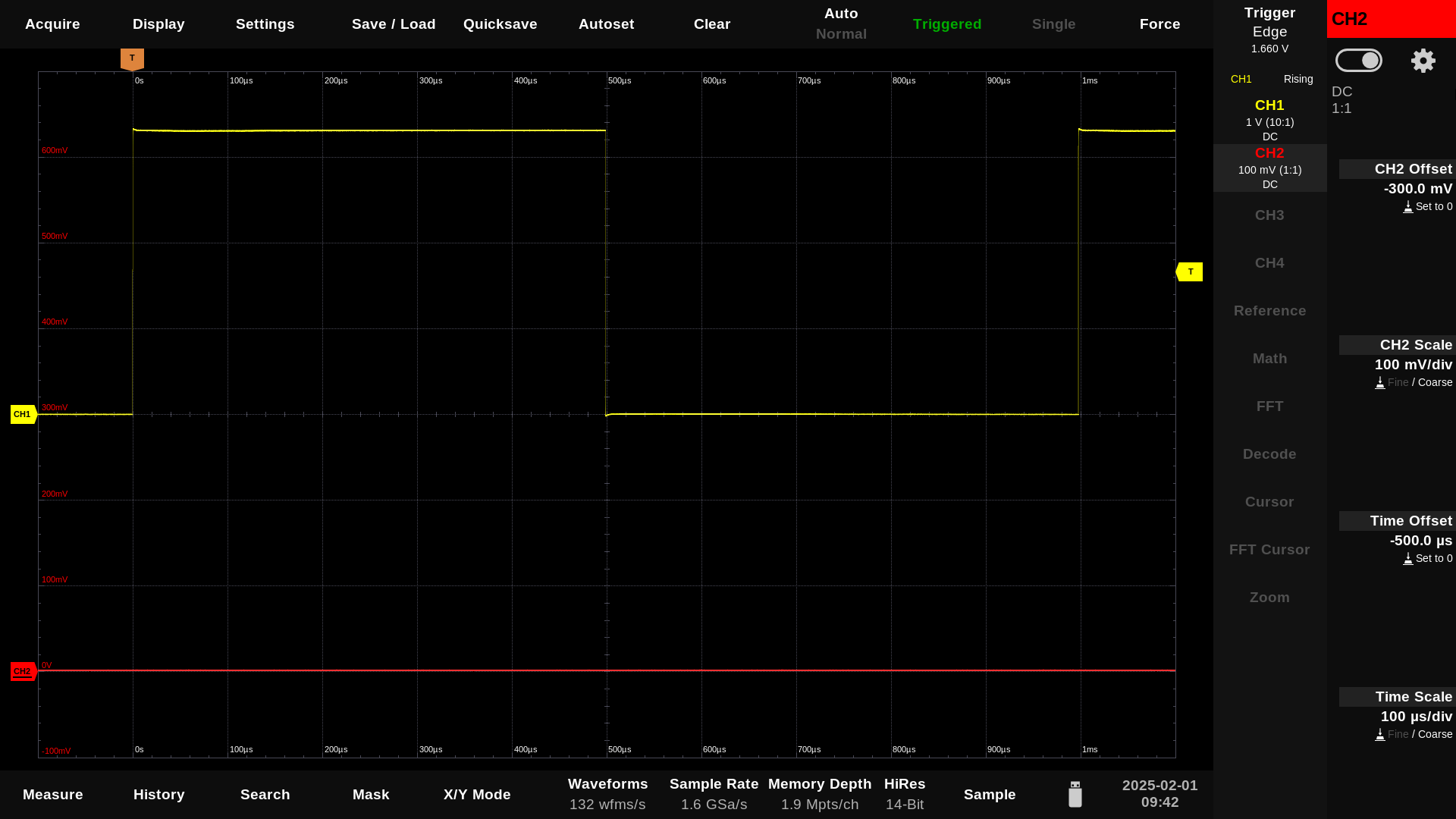

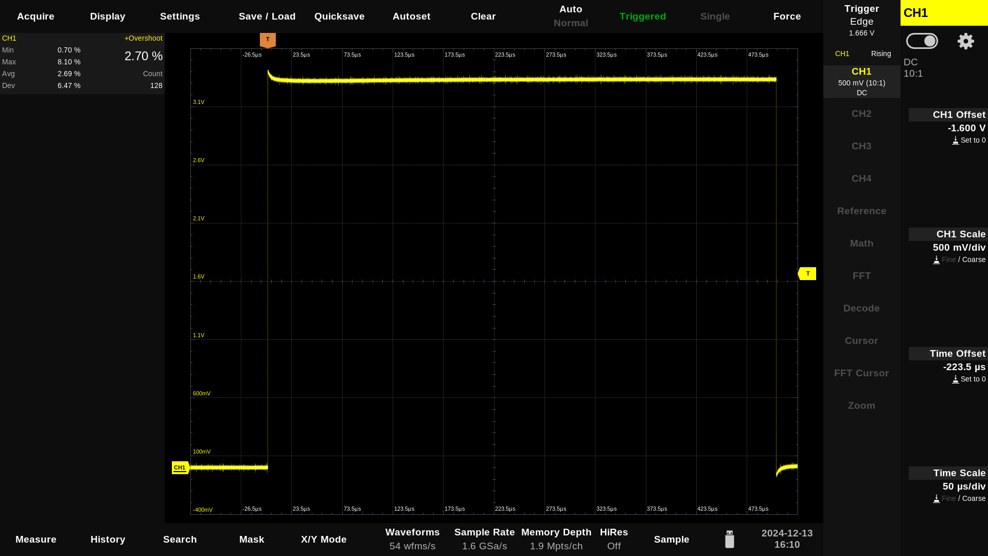

Das Magnova ist heute angekommen. Direkt mal schnell ausprobiert, auch wenn ich grad Zeitmangel habe. Erstmal die Tastkopfkompensation getestet. Da kommt schon die erste Frage. Ich bekomme es nicht besser hin, als wie auf dem Screenshot zu sehen. Ist das so normal? Kann eigentlich nicht sein? Habe zwei Tastköpfe getestet. Identisch. Vorgehen: Hakenaufsatz einstecken. Tastkopf an Signalausgang, Masse daneben. Da kann man eigentlich nichts falsch machen? Im Tastkopf-Datenblatt steht noch was von HF-Kompensation. Aber man solle das nicht machen, das es schon ab Werk kalibriert sei. Ausserdem sind da so Abdeckdinger drauf. Ich will da nicht jetzt einfach so dran rumspielen und den Tastkopf kaputtkalibrieren. Der Overshoot ist auch nicht wirklich HF. Wie sieht das bei euch aus? Hier hat ja der eine oder andere schon ein Magnova. Achso die HF-Störungen darf man getrost ignorieren. Da liegt ein 1500W Meanwell Netzteil direkt daneben. ;)
Sind das mitgelieferte Tastkoepfe oder deine eigenen?
Unterschiedliche Tastkoepfe koennen schonmal andere Kapazitaeten
brauchen. Ich musste z.B schon mal welche die fuer Iwatsu waren
umbauen damit die an R&S liefen.
Vanye

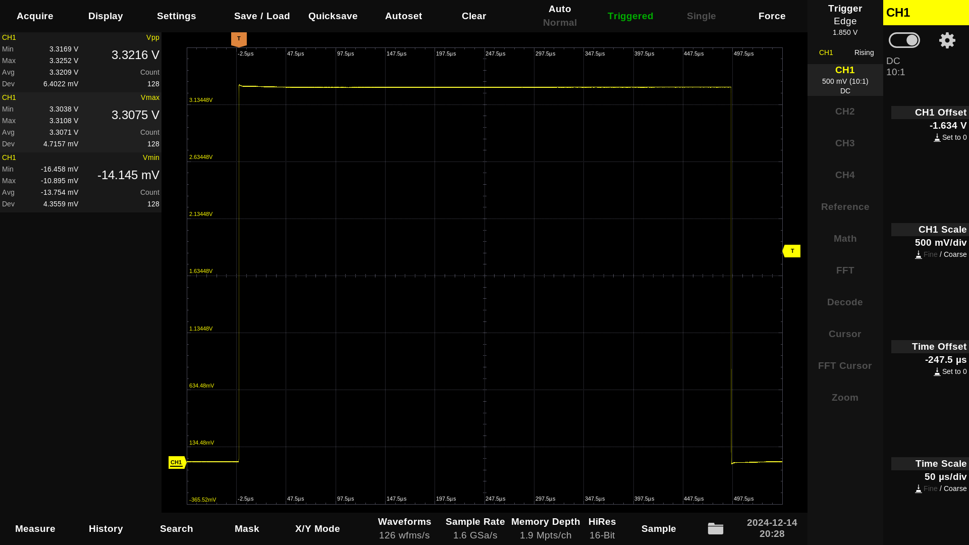

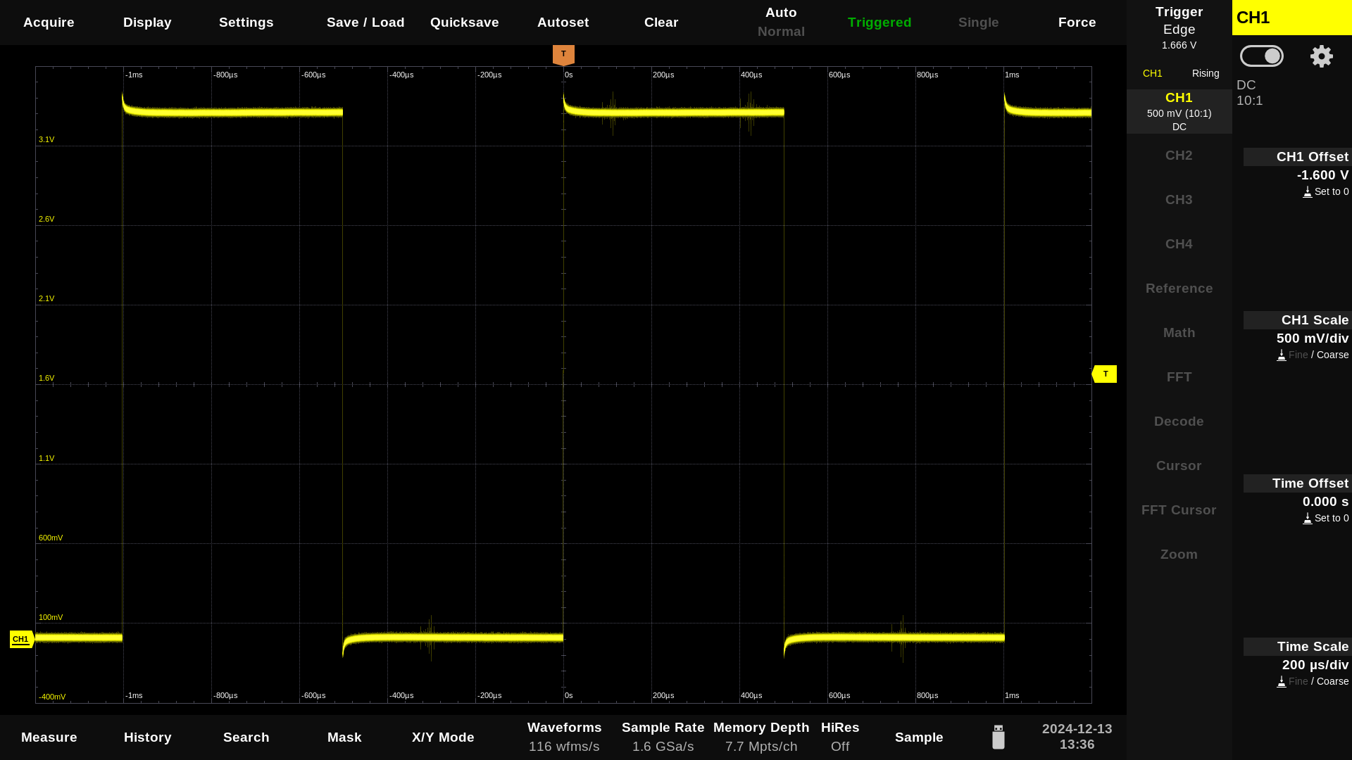

Christian schrieb: > Wie sieht das bei euch aus? Bei mir sieht es ähnlich aus (aber ohne HF-Störungen ;-)) MArkus
Christian schrieb: > Erstmal die Tastkopfkompensation getestet. Da kommt schon die erste > Frage. Ich bekomme es nicht besser hin, als wie auf dem Screenshot zu > sehen. Ist das so normal? Kann eigentlich nicht sein? Das Magnova besitzt ja eine Eingangsimpedanz von 1 MOhm || 6 pF. Für die mitgelieferten Tastköpfe Testec TT-TX 312 bzw. TT HF 612 RA wird hingegen ein Kompensationsbereich von 8-25 pF bzw. 10-20 pF angegeben. Das passt also leider nicht so ganz zusammen, wobei das Magnova eigentlich sogar zu gut für die Tastköpfe ist. Bei (fast?) allen anderen Oszilloskopen der 350/500 MHz-Klasse findet man eher 14-18 pF Eingangskapazität.
Christian schrieb: > Wie sieht das bei euch aus? Hier hat ja der eine oder andere schon ein > Magnova. Bei den Testec-Tastköpfen TT-HX-312 (im Lieferumfang der BMO100 und BMO200) und TT-HF-612A (im Lieferumfang des BMO350-Modells) ist der erreichbare Abgleich unterschiedlich, ich habe Screenshots von beiden angehängt. Der HF-Abgleich der Testec-Tastköpfe wirkt im deutlich höherfrequenten Bereich und kann den mehrere Mikrosekunden langen Overshoot nicht ausgleichen.
Andreas S. schrieb: > Das Magnova besitzt ja eine Eingangsimpedanz von 1 MOhm || 6 pF. Für die > mitgelieferten Tastköpfe Testec TT-TX 312 bzw. TT HF 612 RA wird > hingegen ein Kompensationsbereich von 8-25 pF bzw. 10-20 pF angegeben. > Das passt also leider nicht so ganz zusammen, wobei das Magnova > eigentlich sogar zu gut für die Tastköpfe ist. Die 1 MOhm || 6 pF stehen im Datenblatt bei den Digitaleingängen/Logiktastköpfen. Die analogen Eingänge sind mit 19 pF spezifiziert und passen damit zu den Tastköpfen.
Andre schrieb: > Die analogen Eingänge sind mit 19 pF spezifiziert und passen damit zu > den Tastköpfen. Was die Frage nach der unmöglichen Kompensation der mitgelieferten Tastköpfe nun nicht wirklich zufriedenstellend klären kann, jedoch ganz andere Fragen aufwirft.
> Was die Frage nach der unmöglichen Kompensation der mitgelieferten > Tastköpfe nun nicht wirklich zufriedenstellend klären kann, jedoch ganz > andere Fragen aufwirft. Hab ich gerade genau so auch gedacht. :) Meinst du die haben dein Eingangsteiler ueberkompensiert? Vanye
Ich habe die 350 MHz Freischaltung und die TT-HF 612RA Tastköpfe erhalten. Bei mir bekomme ich es nicht wirklich gut hin. Nochmal zwei Screenshots. Dieses Mal mit der Anzeige vom Overshooting (tolle Sachen gibts da). Ich bekomme es nur so oder so hin. Beides sieht nicht so toll aus.
Dieser Picks am Anfang ist jetzt tatsächlich ein Fall für die HF Kompensation. Aber vollständig weg bekommt man es erfahrungsgemäß nicht weg. Ralph

Christian schrieb: > Vorgehen: Hakenaufsatz einstecken. Tastkopf an Signalausgang, Masse > daneben. Da kann man eigentlich nichts falsch machen? Na und ob das schief gegangen ist! Kein Hakenaufsatz, keine ellenlange Massestrippe. Tip und Ring direkt an den Kalibratoranschluss halten. Die Massefeder (2 cm) für Ring ist gerade noch zulässig. Das Oszilloskop ist voll in Ordnung, der Tastkopf auch, nur alle selbsternannten Experten dieses Forums - mich eingeschlossen - überlesen den entscheidenden Satz. Mit etwas Glück ist der richtige Anschluss des TK an den Kalibrator sogar in dessen Bedienaleitung zu finden,
Hmmm, das ist jetzt aber auch Meckern auf hohem Niveau. Bei einem 100MHz Oszi würdest Du die gleichen Peaks erst gar nicht sehen. Und ja, das IST HF! Old-Papa
Heinz-Maria schrieb: > Na und ob das schief gegangen ist! > Kein Hakenaufsatz, keine ellenlange Massestrippe. Tip und Ring direkt an > den Kalibratoranschluss halten. Die Massefeder (2 cm) für Ring ist > gerade noch zulässig. > Das Oszilloskop ist voll in Ordnung, der Tastkopf auch, nur alle > selbsternannten Experten dieses Forums - mich eingeschlossen - überlesen > den entscheidenden Satz. > Mit etwas Glück ist der richtige Anschluss des TK an den Kalibrator > sogar in dessen Bedienaleitung zu finden, Dein Beitrag ist, bezogen auf den Frequenzbereich, bei dem es hier geht, natürlich völliger Blödsinn. Aber ich habe es dennoch mal ausprobiert und eine Messung auf HF-Art gemacht, wie ich normalerweise Frequenzen im 100 MHz Bereich auffangen würde und kam mir dabei schon recht dämlich vor. Wie erwartet, sieht das Signal identisch aus.
Old P. schrieb: > Hmmm, das ist jetzt aber auch Meckern auf hohem Niveau. > Bei einem 100MHz Oszi würdest Du die gleichen Peaks erst gar nicht > sehen. > > Und ja, das IST HF! > > Old-Papa Ich habe nicht gemeckert. Ich habe hier nachgefragt und untersuche die Sachlage. Ich habe das Handbuch bereits konsultiert. Da steht nur das übliche zum Abgleich drin. Anschliessen, einstellen, Spass haben. Es wäre schön, wenn jemand von Batronix hier kurz sagen würde, was zu tun ist. Kann ich den Fehler einfach ignorieren? Ich muss mich auf die Messergebnisse allerdings natürlich verlassen können. Oder muss ich am HF-Bereich des Tastkopfes rumschrauben? Da dieser gegen versehentliches verstellen jedoch absichtlich gut geschützt ist, möchte ich da nicht etwas kaputtkalibrieren. Ich gehe davon aus, dass Batronix dieses Messbild selbst mühelos reproduzieren kann. Ich bin allerdings ziemlich sicher, dass ich am HF-Bereich nichts lösen kann. Dort soll ich dann nämlich ein 1 MHz Rechteck-Signal anlegen und dann dort die Overshoots beseitigen. Da reden wir aber von Overshoots im Bereich von einigen zig ns. Hier reden wir aber von 50-100 us. Das ist definitv KEIN HF.
Old P. schrieb: > Hmmm, das ist jetzt aber auch Meckern auf hohem Niveau. > Bei einem 100MHz Oszi würdest Du die gleichen Peaks erst gar nicht > sehen. > > Und ja, das IST HF! > > Old-Papa Also dieser Peak würde wohl eher einer Frequenz im untersten MHz-Bereich entsprechen. Denn so steil sind die Flanken ja auch wieder nicht. Also bei meinem Oszi (350MHz) und den mitgelieferten Tastköpfen bekomme ich den Peak fast ganz weg. Deutlich weniger als bei dragony. Ich habe die Dinger auch mal an meinem Uralt-Oszi (TDS224) getestet. Da läßt sich der Peak komplett eliminieren. Ich würde aber mal sagen, nur scheinbar, denn auf dem alten Ding würde der Peak eh im Rauschen und der schlechten Auflösung versinken. Die Gesamtwelligkeit des Rechtecks inkl. des zarten Peaks auf dem Magnova bekomme ich rel. lässig auf rund 20mV hin. Vielleicht mal noch eine Frage an andre_bx: Muss die 350MHz-Lizenz eigentlich noch explizit aktiviert werden (weil das beiliegende Lizenzaktivierungs-Blatt dies so suggeriert)? Oder ist die schon drin? Zumindest steht in Settings -> Information -> Licenses schon "350MHz Bandwidth" mit dem Aktivierungscode lt. Zettel drin. Also alles ok?

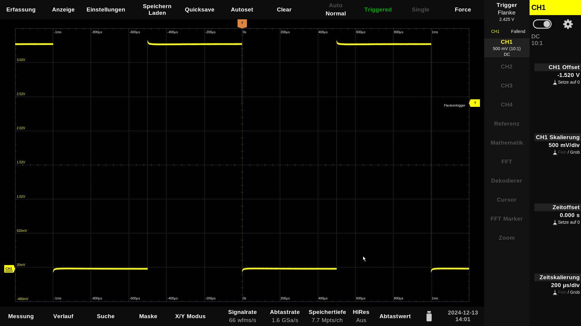

Achja, mal noch ein Screenshot von "meinem Peak" nach Abgleich ... @ Christian (dragony) Ich weiß nicht, ob Du auch in die Falle getappt bist: Ein Schraubenzieher, der in das Loch des Tastkopfes passt, passt evtl. nicht wirklich in die Schlitze der "Schraube", zumal die Schlitze nicht wirklich tief sind, so dass der Schrauber durchdrehte. Erst mit der kleineren Bit-Länge/Breite lies sich der Trimmer drehen. Jedenfalls kann ich deutlich über- als auch unterkompensieren, und habe auch die TT-HF 612RA Tastköpfe - nur mal so als Hinweis ....
Jens G. schrieb: > Schraubenzieher Ich vermute mit einem Schraubendreher hätte es gleich funktioniert. Die Abgleichschraube soll ja gedreht werden, nicht gezogen.
Erwin R. schrieb: > Jens G. schrieb: >> Schraubenzieher > > Ich vermute mit einem Schraubendreher hätte es gleich funktioniert. Die > Abgleichschraube soll ja gedreht werden, nicht gezogen. Das habe ich schon geahnt - wenn ich den Zieher erwähne, triggere ich hier jemanden. Aber lass Dir sagen - auch mit einem Zieher geht das, zumindest ist der Erfolg besser als bei dragony ... ;-)

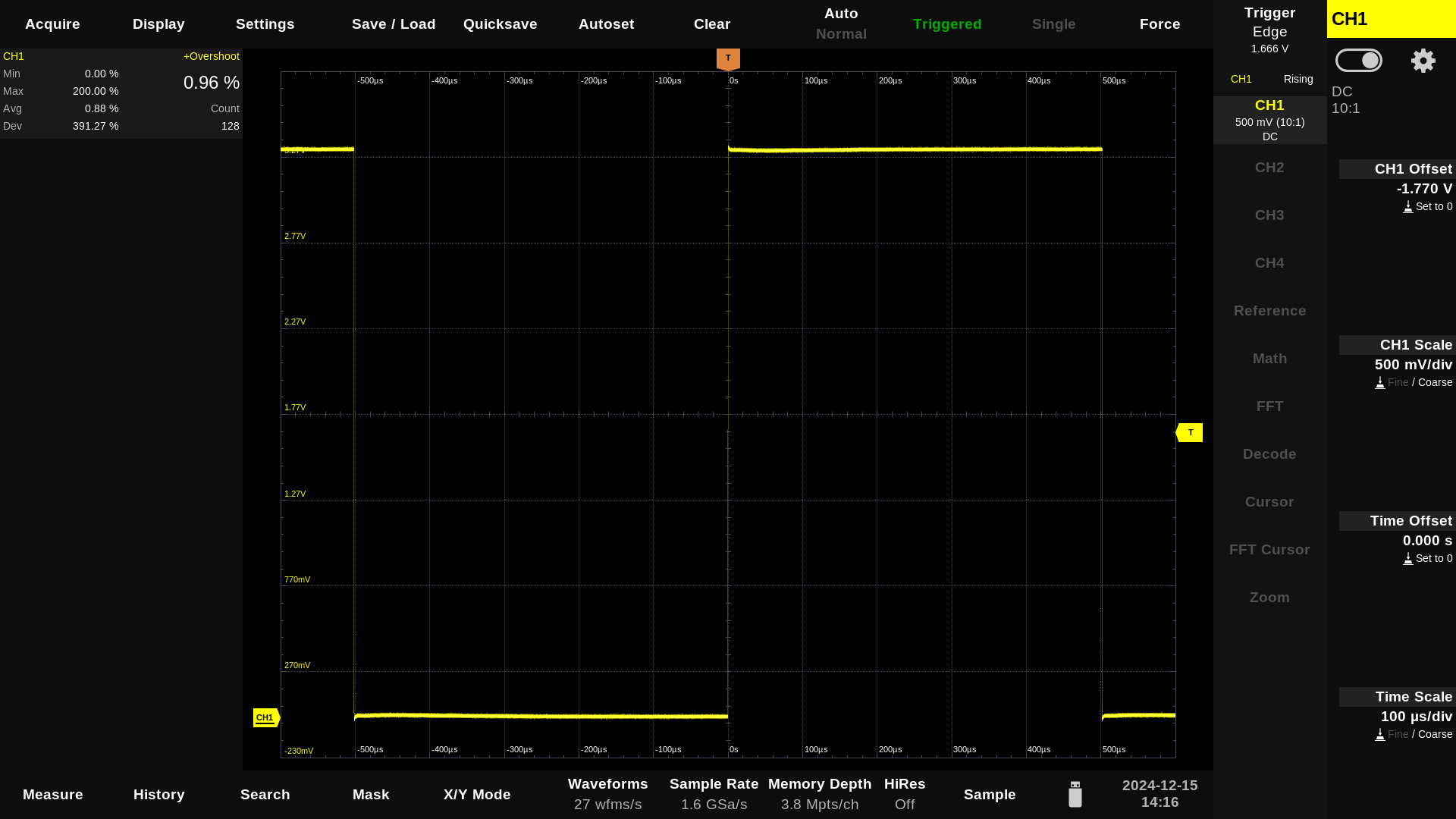

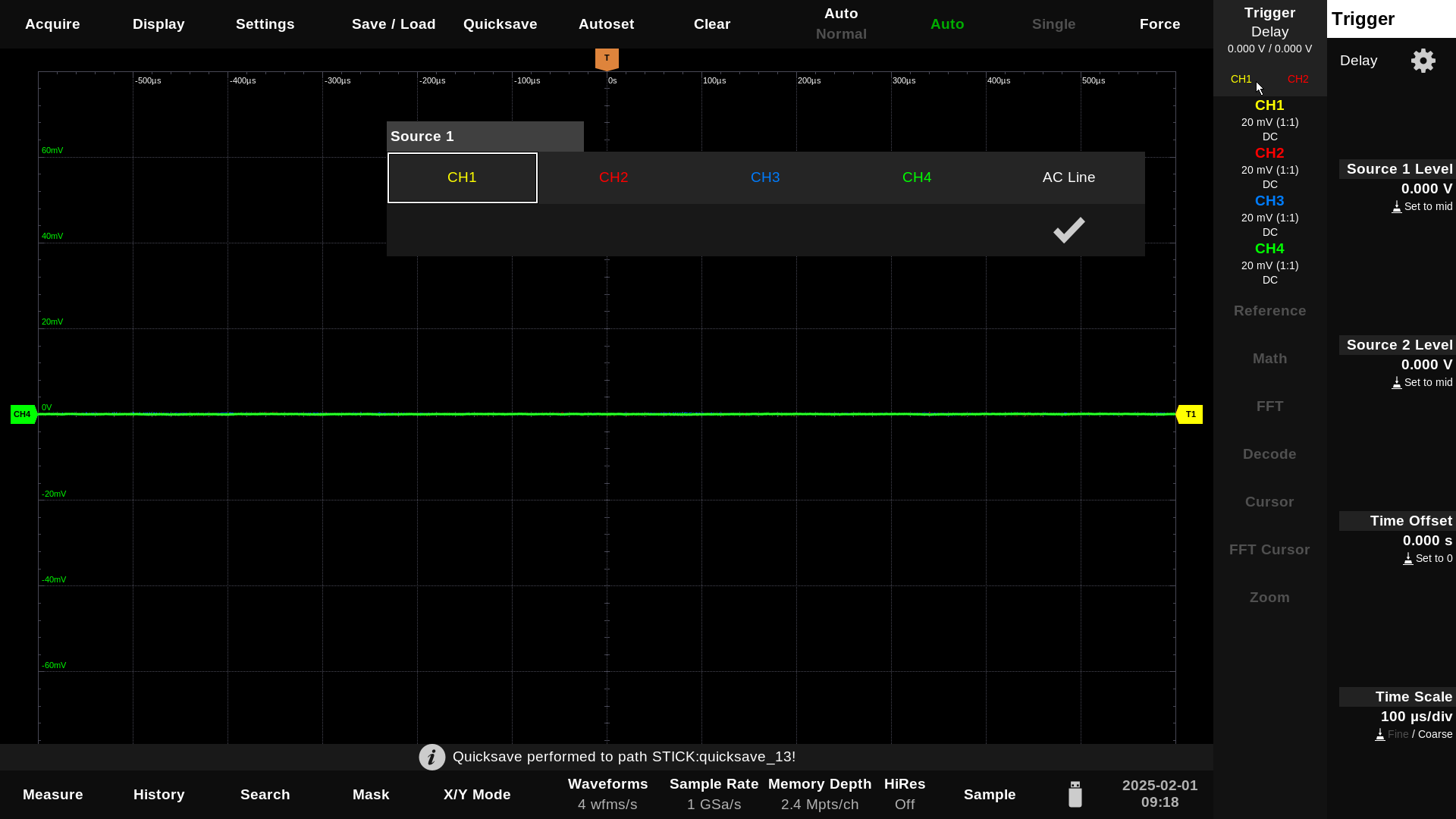

So. Es ist Sonntag. Das heisst, ich habe mehr Zeit und habe mir das heute mal genauer angeschaut. Erst einmal alle vier Tastköpfe durchgetestet. Ergebnis: Das Problem tritt nur bei einem Tastkopf auf. Dumm gelaufen, dass das genau der ist, den ich zuerst aus der Packung gefischt habe. Ich habe im Eingangspost geschrieben, dass ich zwei Tastköpfe ausprobiert habe und es bei beiden identisch ist. Ich kann diese Aussage jetzt nicht mehr reproduzieren. Entweder ist die Ursache ein Wackler irgendwo, oder ich habe es irgendwie geschafft, beide auszupacken und dann den ersten zweimal anzuschliessen. Solls ja geben.... ich weiss es leider nicht. Alle drei verbleibenden Tastköpfe haben die Eigenschaft, dass es auf dem grossen Bildschirm nicht perfekt aussieht. Nun muss man wissen, ob man sich hier jetzt über die schlechten Tastköpfe beschwert, oder doch eher über den guten Bildschirm. ;) Die Frage ist also, ob es ausreichend gut ist. Für meine Anwendung würde ich sagen ja, ausreichend gut. Wie gut genau es ist, kann ich nicht beurteilen, da ich einfach zu wenig mit Oszilloskopen arbeite. Mir fehlen die Vergleiche. Ein Rücksendegrund ist es für mich jedenfalls nicht und ich sehe den Fehler hier klar beim Tastkopf, den ich einzeln zurück senden werde. Der hat einfach einen brutalen Overshoot, den ich so nicht akzeptieren möchte. Anbei ein Screenshot von einem anderen Tastkopf. Ich habe versucht, so gut wie möglich den Screenshot von Andre nachzustellen. @Andre, wie war dein Messaufbau? Du hast da 0 HF Störungen drin. Hast du die im Oszi rausgefiltert? Ich habe es mit Massefeder und direkt dranhalten probiert. Ich habe auch störende HF-Quellen bei mir abgeschaltet. Besser als anbei bekomme ich es aber nicht hin. Hast du das in einem speziell abgeschirmten Raum gemessen? Oder hast du noch die HF-Kompensation verwendet? Damit kann man nämlich auch HF glätten. Da das hier gerne falsch verstanden wird, möchte ich betonen, dass das hier keine Beschwerde ist. Es soll nicht heissen, warum ist meine Messung so schlecht, sondern warum ist deine so gut ;)
Christian schrieb: > Ich habe auch störende HF-Quellen bei mir abgeschaltet. Besser > als anbei bekomme ich es aber nicht hin. Schalte mal High Resolution ein. Ralph Berres

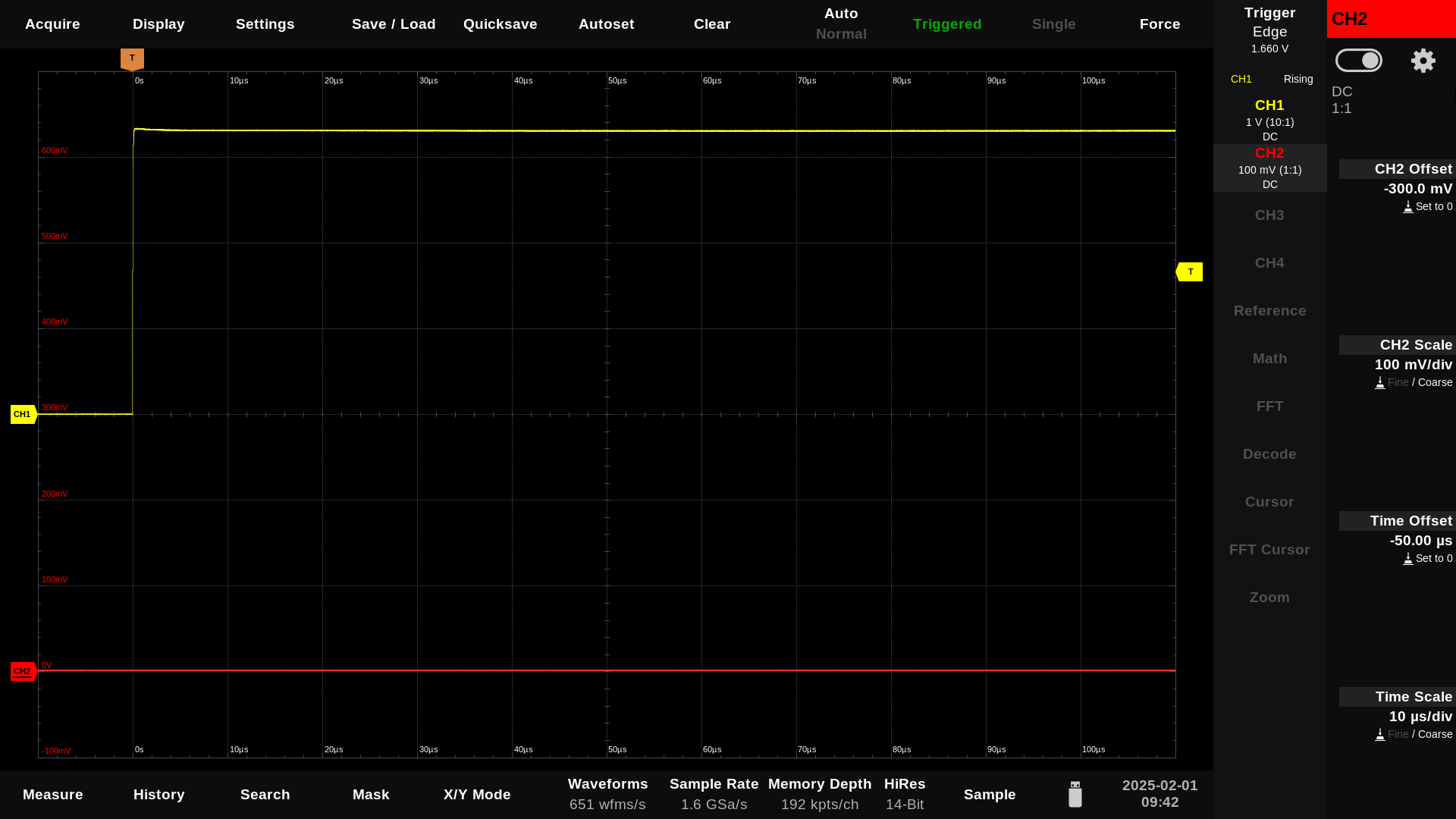

Christian schrieb: > Erst einmal alle vier Tastköpfe durchgetestet. Ergebnis: Das Problem > tritt nur bei einem Tastkopf auf. Dumm gelaufen, dass das genau der ist, > den ich zuerst aus der Packung gefischt habe. Dann hat sich die Ursache geklärt, das ist gut. Danke für Deine Info dazu! Bitte entschuldige den Ausfall, die Testec-Tastköpfe sind eigentlich sehr zuverlässig. Wir werden den defekten natürlich austauschen. > Alle drei verbleibenden Tastköpfe haben die Eigenschaft, dass es auf dem > grossen Bildschirm nicht perfekt aussieht. Nun muss man wissen, ob man > sich hier jetzt über die schlechten Tastköpfe beschwert, oder doch eher > über den guten Bildschirm. ;) Das sieht nun gut aus, das passt so. > Anbei ein Screenshot von einem anderen Tastkopf. Ich habe versucht, so > gut wie möglich den Screenshot von Andre nachzustellen. @Andre, wie war > dein Messaufbau? Du hast da 0 HF Störungen drin. Hast du die im Oszi > rausgefiltert? Ich hatte den 20-MHz-Filter aktiviert, der beim niederfrequenten Tastkopfabgleich hier nicht weiter stört. Alternativ kann man auch die "High Resolution"-Funktion verwenden, wie Ralph Berres bereits geschrieben hat, oder die "Average"-Erfassung nutzen.
Ralph B. schrieb: > Schalte mal High Resolution ein. Ja, das wäre interessant, besonders die ersten 200 ns nach dem Urknall. Der Rest wird immer schön glatt aussehen.
Beitrag #7793540 wurde von einem Moderator gelöscht.
Christian schrieb: > Alle drei verbleibenden Tastköpfe haben die Eigenschaft, dass es auf dem > grossen Bildschirm nicht perfekt aussieht. Bei der praktischen Arbeit ist mir das egal! Ein Überschwingen bei längerer Masseleitung oder auch Rauschen bei hohen Bandbreiten ignoriere ich - das ist Physik. Andernfalls bräuchte man fünf Hände, um alle Tastköpfe mit kurzem Masse-Clip signaloptimiert zu positionieren/festzuhalten. Old P. schrieb im Beitrag #7793540: > Ein Schraubenzieher heist Schraubenzieher, weil man damit Schrauben > anzieht (festzieht) ätsch! Was soll sein, Flaschen kennen nur den Korkenzieher ;-)
Christian schrieb: > Erst einmal alle vier Tastköpfe durchgetestet. Ergebnis: Das Problem > tritt nur bei einem Tastkopf auf. Das ist doch schon mal gut. Aber ich sehe noch Unterschiede vom ersten Bild zu allen anderen Bilder. Dort ist die Auflösung (wfms/s) viel höher als auf allen folgenden Bildern. Ich denke, dass das auch was damit zu tun hat.

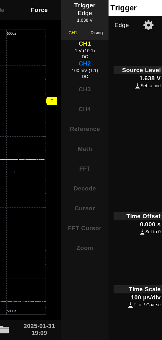

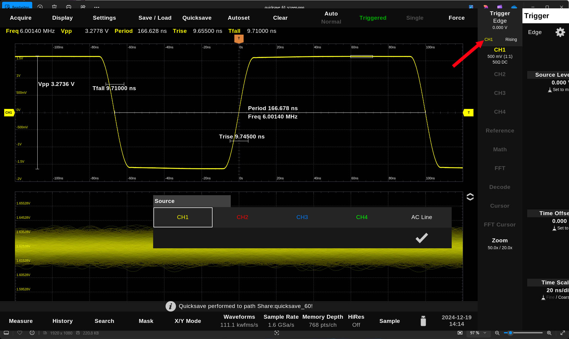

Ich hätte mal zwei Fragen zum UI: 1. Kann man den Kanal, auf den der Trigger reagiert, auch irgendwie mit weniger Klicks wechseln? 2. Kann man die Anzahl der Divs konfigurieren? Ich hätte in der Vertikalen gerne 10 statt 8. Ich kann zwar unter Anzeige auf Fine umstellen, aber dann bekomme ich nur mehr durchgezogene Linien (was leider nicht wirklich gut benutzbar ist, da es keine Unterteilung zwischen "Linie auf einem Label" und "Unterlinie" gibt. So kann man nur sehr schwer ablesen.) und mir geht es vor allem um die Anzahl der Labels zum Ablesen eines Messwertes. Klar, es gibt Tools dazu, aber warum soll ich rumklicken, wenn man mit einer intelligenten Labelwahl es einfach schnell ablesen kann, egal wo?
Beitrag #7795947 wurde von einem Moderator gelöscht.
Christian schrieb: > Ich hätte mal zwei Fragen zum UI: > > 1. Kann man den Kanal, auf den der Trigger reagiert, auch irgendwie mit > weniger Klicks wechseln? Ja, das geht mit dem Antippen bzw. Anklicken des im Triggerbereich angezeigten Triggerkanals (siehe Screenshot). Nachtrag: Sorry, den Screenshot habe ich doppelt angehängt. Beide Screenshots sind identisch. >> 2. Kann man die Anzahl der Divs konfigurieren? Nein, die Anzahl der Divs kann nicht umgestellt werden.

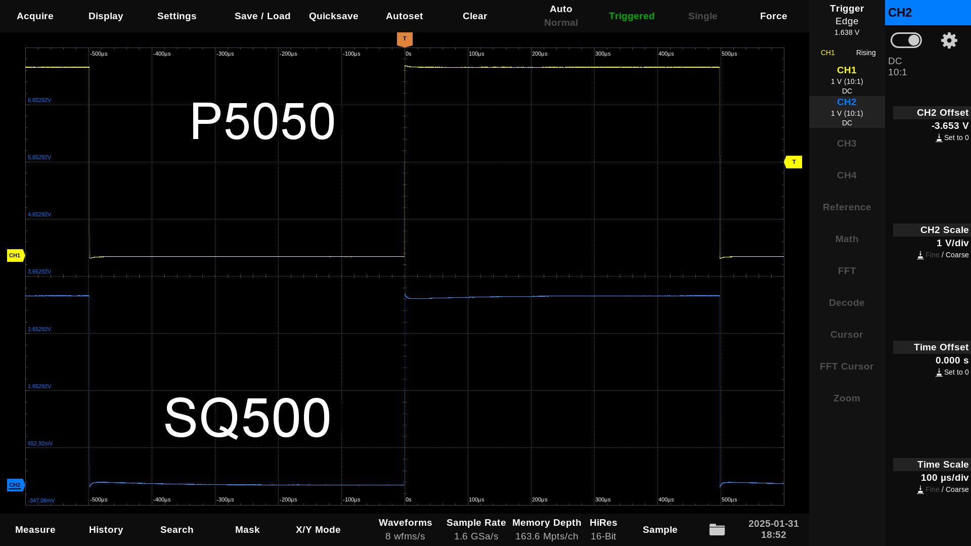

Was im Bild bei der Kompensation im Bereich von geschätzt 5 µs abläuft, ist bei meinem Keysight MSOX3102T nach wenigen ns zuende. Sowohl mit den Originaltastköpfen von Keysight (N2843A, 500 MHz, 10:1) als auch mit den unlängst erworbenen SQ500, von denen ich übrigens hellauf begeistert bin. Bei meinem alten HMO3524 mit den dazugehörigen Tastköpfen HZ350 sieht das Kompensationsergebnis ebenfalls wesentlich bessser aus. Dauer: wenige ns, ganz leicht unterkompensiert als beste einstellbare Form, von der Amplitude vergleichbar wie mit dem P5050 im obigen Bild. Sorry, das liegt wohl weniger an den Tastköpfen, als offenbar an der Eingangsschaltung.

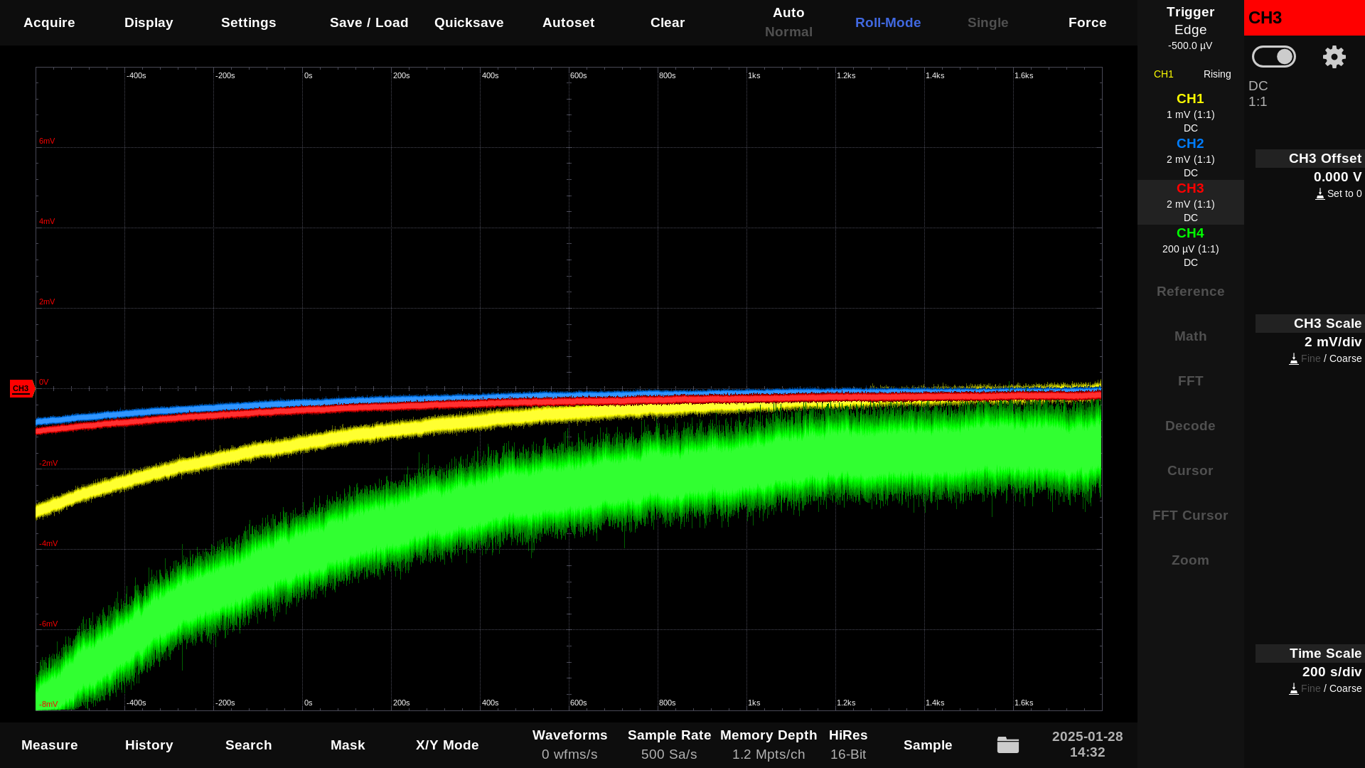

Andreas S. schrieb: > Weiterhin bin ich sehr erstaunt über die sehr starke Drift der > Nulllagen; insbesondere in den Bereichen <= 1 mV liegt der "Strahl" bei > kaltem Gerät sogar teils außerhalb des Bildschirms. Nach dem erst > ordentlichen Aufwärmen ließ sich eine ordentliche Selbstkalibrierung > durchführen. Hallo Andreas, Bitte führe direkt nach dem Start des Magnovas eine Kalibrierung im kalten Zustand durch. Achte darauf, dass im Kalibrierfenster noch "Temperatur cold" angezeigt wird. Dadurch wird die starke Offsetdrift bei deinem Gerät behoben und sie wird dann auch nach Neustarts stabil bleiben. Diese zusätzliche Kaltkalibrierung erfolgt normalerweise bereits in der Fertigung. Warum sie bei deinem Gerät fehlte, werden wir in den Fertigungsdaten prüfen. Bitte entschuldige den Umstand. > Die SCPI-Unterstützung ist beim derzeitigen Firmwarestand V1.2.1 noch > äußerst rudimentär, d.h. die Befehle "*ESE?" und "*ESR?" liefern eine > Leerzeile statt des Fehlercodes; "*OPC?" liefert "+1" statt "1". > Letzteres ist zwar möglicherweise nicht explizit falsch, aber so > ungebräuchlich, dass viele bestehende Skripte sicherlich auf "1" prüfen > und damit irregeführt werden. Aber das sollte sicherlich alles in den > nächsten Versionen glattgezogen sein. > Bei einem Portscan mittels "nmap -p1-65535 -T4 -A -v 192.168xxxx" stürzt > das Magnova übrigens völlig reproduzierbar ab. Als offene TCP-Ports > werden 8080 (Webserver mit keiner leicht zu erratenden Seite, vermutlich > für einen späteren Zugang vorbereitet), Port 30431 mit einer offenen > libiio-Shell und Port 35601 mit unbekannter Funktion gemeldet. Vielen Dank für den Hinweis zu den SCPI-Commands sowie den Portscan-Ergebnissen. Wir werden das prüfen und per Update beheben. > Im Anhang befindet sich ein Bildschirmfoto mit zwei unterschiedlichen > Tastkopftypen. Oben ein Tektronix P5050, unten ein Sensepeek SQ500. Bei > dem P5050 ist der Überschwinger etwas geringer als beim SQ500. Zur Tastkopf-Kompensation: Je nach Tastkopf sind 1% bis 2% Overshoot zu erwarten. Bei den beim BMO350 mitgeliefertern Testec TT-HF-612RA Tastköpfen um die 1%. > Noch ein Verbesserungsvorschlag: > Für die Umschaltung der Triggerquelle muss man erst "umständlich" ins > Triggermenü wechseln, obwohl Knopf 2 nicht verwendet wird. Daher wäre es > durchaus sinnvoll, mit Knopf 2 die Quelle durchschalten zu können. Das > sollte sich auch sehr schnell und einfach in der Firmware implementieren > lassen. Die Triggerquelle kann bereits ohne den Umweg über das Triggermenü umgeschaltet werden. Tippe oder klicke dazu auf die Triggerkanalanzeige im Triggerbereich (siehe Mauszeiger im Screenshot). Der zweite Drehencoder ist bei manchen Triggern frei verfügbar, aber nicht bei allen. Bei Triggern mit mehreren Triggerkanälen (z. B. Delay-Trigger, siehe Screenshot) steuert der zweite Drehencoder die zweite Triggerquelle. Viele Grüße André
Ab heute steht eine neue Firmware-Version (1.3.1) für das Magnova zur Verfügung. Außerdem gibt es ein neues Zubehörteil - den Batronix BMO-FS Fußschalter. Er löst das klassische Problem, dass man beim Messen öfter eine "dritte Hand" braucht. Während beide Hände für die Tastköpfe benötigt werden, können so Aufnahmen bequem per Fuß gestartet, angehalten oder einzelne Aufnahmen ausgelöst werden. Mehr Infos dazu: https://www.batronix.com/versand/zubehoer/BMO-FS.html Nachfolgend die Änderungen von Firmware-Version 1.2.1 auf 1.3.1: Neue Funktionalität: - Single-N-Modus hinzugefügt. - Cursor-Unterstützung für Mathematik-/Referenzkanäle hinzugefügt. - Mathe-Kanäle können jetzt in Formeln referenziert werden. - Die Lautstärke für Tonsignale (Maskentests) ist nun einstellbar. - Die Unterstützung für den Magnova-Fußschalter wurde hinzugefügt. - Konfigurierbare Hotkeys für die Tastaturbenutzung wurden hinzugefügt. - Eine gewünschte FFT-RBW kann nun im FFT-Dialog gesetzt werden. - Die Schriftgröße für die Rasterbeschriftung ist nun einstellbar. Optimierungen: - Die FFT-RBW ist dauerhaft in der Steuerungswahl sichtbar. - Peaks in der Peak-Tabelle und Marker in der Marker-Tabelle können angetippt oder angeklickt werden, um die Anzeige auf deren Frequenz zu zentrieren. - Trendcharts werden nur noch bei absoluter Notwendigkeit oder bei Clear zurückgesetzt. - SCPI-Befehle für X/Y hinzugefügt. - Die mathematische Vertikalskalierung kann nun auf höhere Werte gesetzt werden. - Die Funktion des Drehknopfes kann nun auch mit der rechten Maustaste aktiviert werden. - Die Pegeleinstellung für UART wurde präzisiert. Fehlerkorrekturen: - Absturz beim Abbrechen eines Updates behoben. - Neue Mathematikkanäle wurden unter Umständen nicht korrekt angezeigt. - Problem mit der statischen Netzwerkkonfiguration behoben.
Andre schrieb: > Zur Tastkopf-Kompensation: Je nach Tastkopf sind 1% bis 2% Overshoot zu > erwarten. Bei den beim BMO350 mitgeliefertern Testec TT-HF-612RA > Tastköpfen um die 1%. Nichtsdestoweniger würde ich gerne mal die ersten 10 ns nach der Flanke sehen. Das lässt sich doch bestimmt machen? Zeitbasis aufdrehen auf 10 ns/div?

Hallo, @ Batronix Ihr habt bewusst die BNC Anschlüsse an die Seite verlegt. Ist okay. Nun sieht man auf euren Schaltschrankbildern die notwendigen Bögen in der Verlegung der Tastkopfleitung. Konsequent wäre nun eure Tastkopfleitungen mit gewinkelten BNC auszustatten. Oder gibt es technische und andere praktische Gründe die dagegen sprechen?
Veit D. schrieb: > Wenn man den Faden weiterspinnt wird etwas daraus. Bspw. mit einem > ESP32/Raspi mit Kamera eine Gesichtsmimikerkennung bauen. Och nö, gibt es doch alles schon, aber viel einfacher und auch ohne Fußschalter: Beitrag "Tastkopf mit Knopf für Run/Stop Funktion"
Hallo, haben jedoch nur deren aktive Tastköpfe. > Konsequent wäre nun eure Tastkopfleitungen mit gewinkelten BNC auszustatten. > Oder gibt es technische und andere praktische Gründe die dagegen sprechen? Wenn ich meinen Gedanken weiter verfolge, so könnten alle Hersteller von Tastköpfen ihre Leitungen mit abgewinkelten BNC anbieten. Dann würde der Grund wegfallen warum Batronix die Anschlüssen an die Seite verlegt hat. Dann hätten alle mehr Platz vorm Oszi. Ich lasse mir den Gedanken umgehend patentieren. :-)
Veit D. schrieb: > Dann hätten alle mehr Platz vorm Oszi. Ich lasse mir den Gedanken > umgehend patentieren. :-) Aber nur, wenn Du es schaffst, den wertvollen Platz an der Oszi-Front dafür nicht zu verschwenden ...
