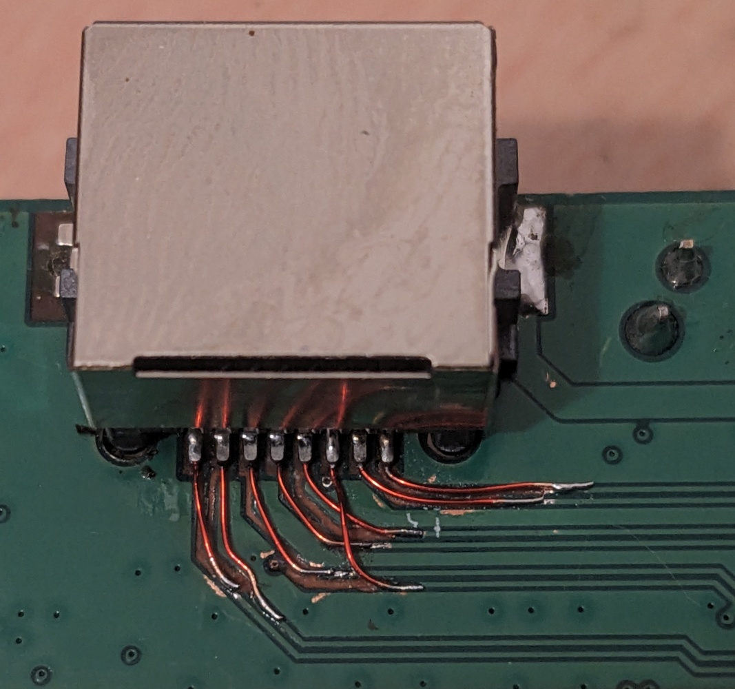

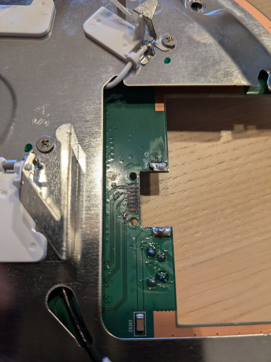

Moin an alle.
Ich wollte mal fragen, ob hier Jemand ist, natürlich gegen Bezahlung, der einen RJ45 Port wieder an die Platine vom UniFi U6-LR AP anlöten kann, würde auch "simpel" mit kabeln reichen, hauptsache wieder benutzbar. Den habe ich über Umwege geschenkt bekommen, aber der RJ45 Port war rausgerissen und ist auch nicht mehr vorhanden, leider sind die Leiterbahnen auch beschädigt, hoffe man erkennt es im Bild und die Kupferkontakte vom Port fehlen wohl auch.
Ich habe zwar Lötmaterial, aber noch nie so etwas kleines gelötet und ein wenig Sorge, dass ich es eher schlimmer machen könnte XD
Vielleicht gibt es ja hier den Einen oder Anderen.
Ganz lieben Dank Euch schon einmal und ein weiterhin schönes Restwochenende.
Gruß, André
#7771325
Ohne die original RJ45 Buchse wird das vermutlich schwierig werden. Die Unifi Geräte werden über POE versorgt. Die breite Leiterbahn nach unten lässt mich vermuten, dass einige POE Komponenten in der RJ45 Buchse verbaut waren. Mir fehlen auf dem Foto auch die notwenigen Übertrager/Spulen. Die Waren vermutlich auch in RJ45 Buchse verbaut.
