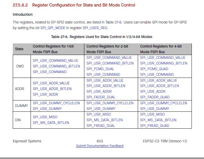

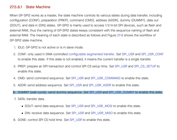

Ich würde wie gesagt gerne mal die SPI Schnittstelle zum laufen bekommen. Um genau zu sein die "GP-SPI2".
Die State Maschine macht mich verrückt. Muss ich die "Register" für CMD, ADDR, DUMMY etc. jedes mal wenn ich ein Daten Paket senden möchte erneut "Configurieren"?
Ist das "CMD Register" dann jenes wo ich einen Befehl für den Slave versende?
Und überall lese ich das man die ganzen Register nur im "CONF state" konfigurieren kann. Wie aktiviere ich diesen?
