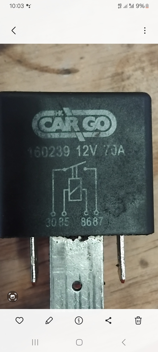

Hallo an alle habe folgendes Problem. Habe einen Relais von einem Audi A6 4F 2,0 TDI Baujahr 2006, mein Steuergerät bekommt auf Pin 5 und 18 kein Strom. Habe das Relais 614 überprüft, dass den Strom zum Steuergerät weitergibt ist soweit alles in Ordnung. Mein Problem ist dass wenn ich die Klemme 30 mit 78 verbinde klackert das Relais und mit dem Multimeter habe ich die Klemme 86 und 87 gemessen und habe einen Durchgang mein Problem ist aber nur das auf dem Steckplatz ich Strom anklemme 86 und 87. Habe also genau umgekehrt. Kann es sein, dass das Relais kaputt ist oder die ist ganz normal ist.???

Das Relais im ausgebautem Zustand testen. Den 70A Kontakt am besten nicht mittels Ohmmeter, sondern eine Glühbirne mit einigen Watt verwenden. Das mechanische schalten kann man hören, sollte der Kontakt nicht mehr niederohmig sein, kann man den mit 400er Sandpapier reinigen, falls man das Gehäuse zerstörungsfrei ab bekommt.
Oder gleich das 10€ KFZ-Relais erneuern.
#7773405
Weil die Mistdinger immer nur sporadisch ausfallen, man um ranzukommen meist das halbe Armaturenbrett zerlegen muss, weil sie zu 99% eh der Ausfallgrund sind. Weil 08/15 Automechaniker und erst rech Laien mit der Messung unter Last überfordert sind.
Die "hauchversilberte" Kontaktfläche findet Nachschleifen übrigens auch nicht so toll.
