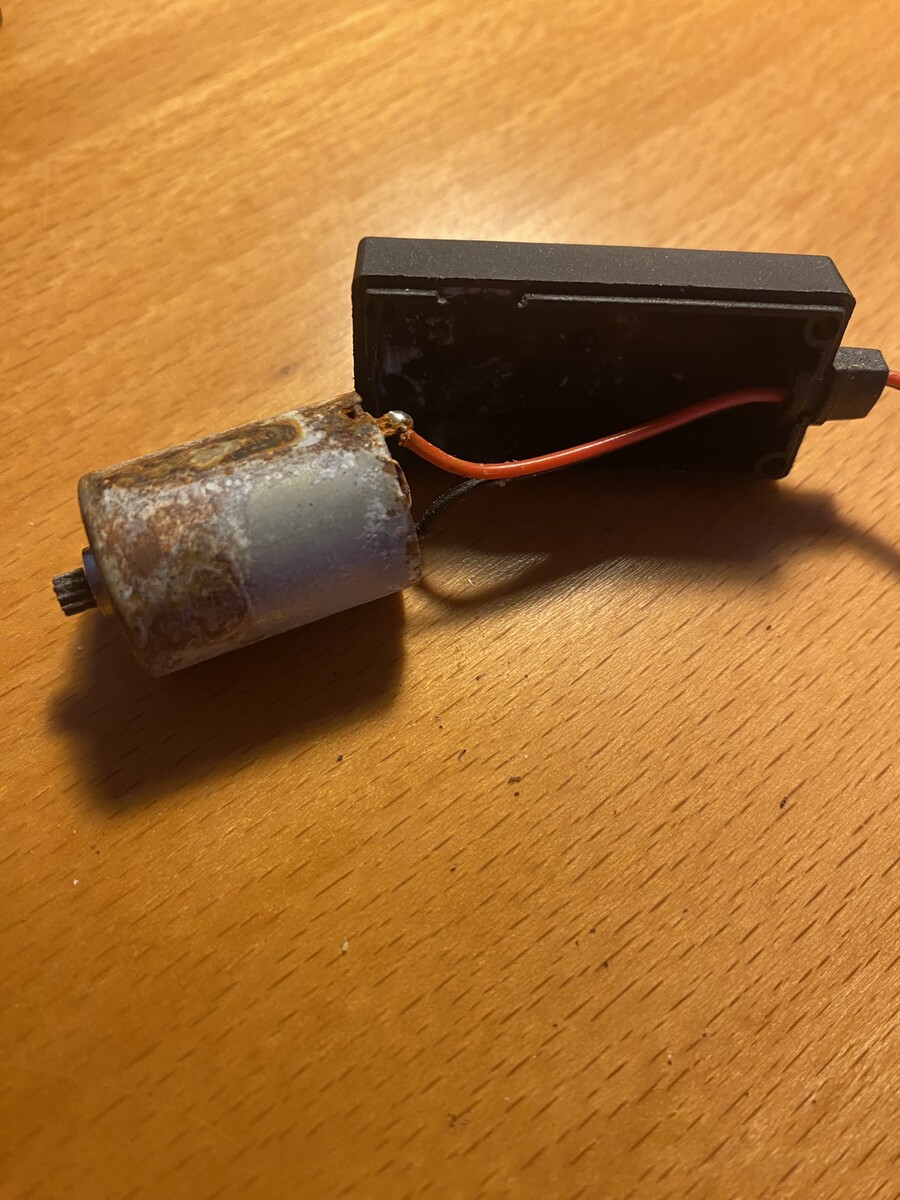

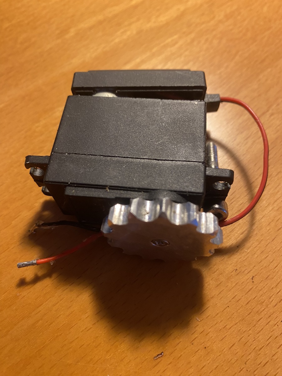

Liebe Elektronik Fans und Bastler, ich such jetzt schon länger einen Ersatzmotor für unsere Hühnerklappe. Mangels Typenschild ist das aber richtig schwierig, bitte um Hilfe.
Bezeichnung: "Automatic Chicken Coop Door" Hersteller: CHAMUTY Typ: JSM5BN
Die Spezifikation des Motors ist ca: Spannung: 6V DC Gehäuse-Durchmesser: 17mm Gehäuse-Länge: 23mm Achs-Länge: 28mm Es sieht aus als ob der Motor selbst auch ein Getriebe hat, falls ja wäre der Getriebeteil 10mm lang.
Bei einem vergleichbaren Tor von AXT electronic habe ich herausgefunden das die den SG-27063800-187K Motor verbauen. Der sieht so ähnlich aus, ist aber wesentlich länger.
Danke für euer Hilfe!

Rahul D. schrieb:
Das ist ein Modellbauservo mit aufbesetztem Zahnrad, dessen Regelelektronik entfernt wurde (oder nie dabei war).
Auf dem Modellbausektor solltest du fündig werden.
Oh ja, du hast recht. Da ist ein Standard Servomotor ohne der Elektronik, deshalb auch nur 2polig statt 3polig.
Vielen Dank jetzt funktioniert wieder alles.
