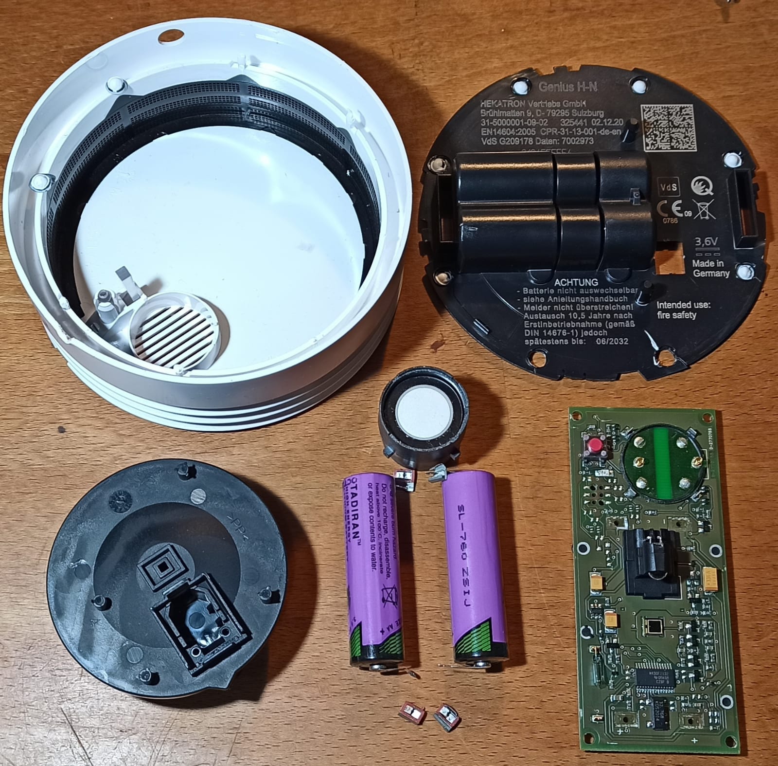

Ein nach Fehlalarm abgebauter Rauchmelder.
Alarm lies sich nicht mehr abschalten.
Nach 2 Stunden verstummte er.
Diese Rauchmelder wurden von der Firma Alle im Einsatz befindlichen
ausgetauscht, gegen eine neue Generation.
Gab scheinbar zu viel Fehlalarme.

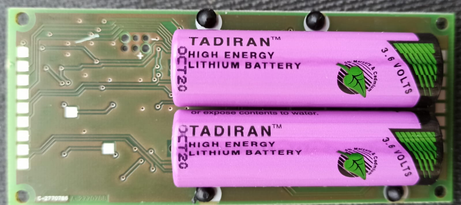

Nach dem auseinander bauen konnte ich die Spannung messen.
3,75V je Zelle.
Und eigenartigerweise blinkte eine Leuchtdiode.
Nach 5 Minuten blinkte nichts mehr.

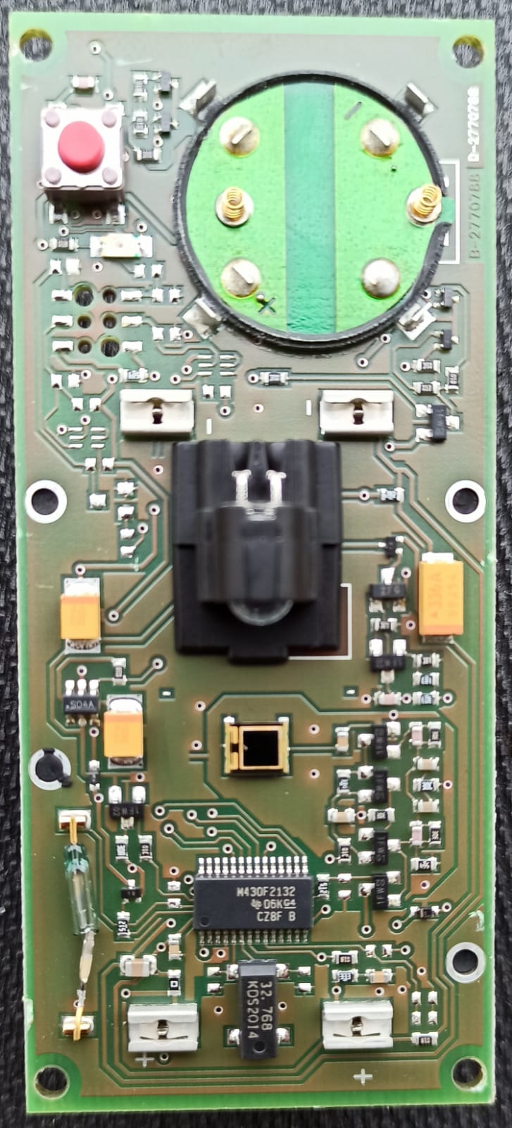

Es könnte ja sein das sich einige für das Innenleben interessieren.
Aufgefallen ist mir der Glaskontakt!

Das erstaunliche an dem Teil ist ,das die Akkus nicht eingelötet sind.
Sie sind geklemmt.
Ein Ausfall durch Oxidation des Klemmkontaktes ist auch möglich.

Für was ist der Glaskontakt?
Das "Glaskontakt" war mal ein Reed-Schalter, der auf Magnetismus
reagiert.

von Stefan K. (stk)
> reagiert.
Und so den Warnmelder einschaltete sobald der in den an der Decke
festgeschraubten Magnethalter eingesetzt wurde.

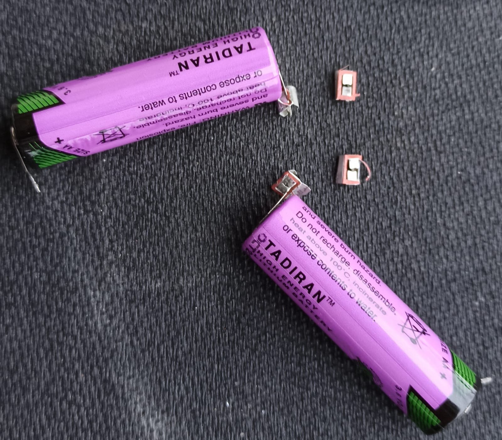

Al. K. schrieb:
> Lithiumbattery
Im Englischen wird "Ladefähig" oder "Primärzelle" nicht anhand des
Wortes "Batterie" oder "Akku" unterschieden:
- https://en.wikipedia.org/wiki/Lithium-ion_battery
- https://www.google.com/search?q=lithium+battery
Den richtigen Hinweis liefert der Text "do not recharge" auf der Zelle.
Vielleicht die hier, ich sehe keine Typbezeichnung auf den Fotos:
https://tadiranbat.com/products/long-life-xol-series-batteries/
speziell Größe AA Datenblatt von 2007:
https://tadiranbat.com/wp-content/uploads/2022/03/tl-4903.pdf
Der Typ soll bis zu 40 Jahre halten. Der OCT20 ist vielleicht das
Herstellungsdatum.

von Andrea B. (stromteam)
Dieser Rauchmerlder schaltet sich nach 5 Minuten aus dem Sockel gedreht
ab. Erkennung mittels Reedkontakt, im Sockel ist ein silberner
zylindrischer Magnet.

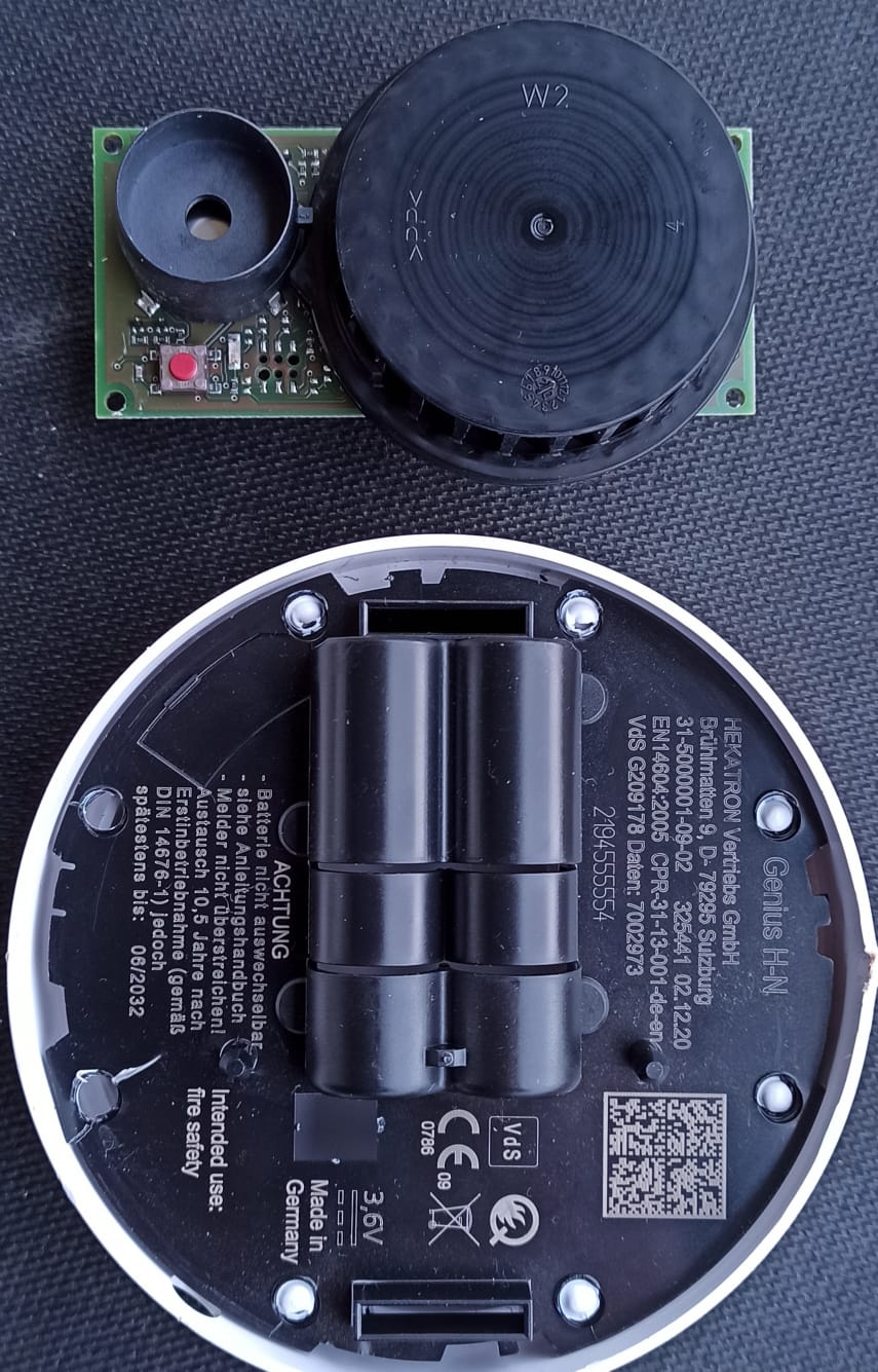

von Al. K. (alterknacker)
Da sich einer dafür interessiert,
hier noch ein Bild von den Resten.
Ich könnte vielleicht die Batterien noch einsetzen,
wäre aber auch sinnfrei.
MfG
alterknacker

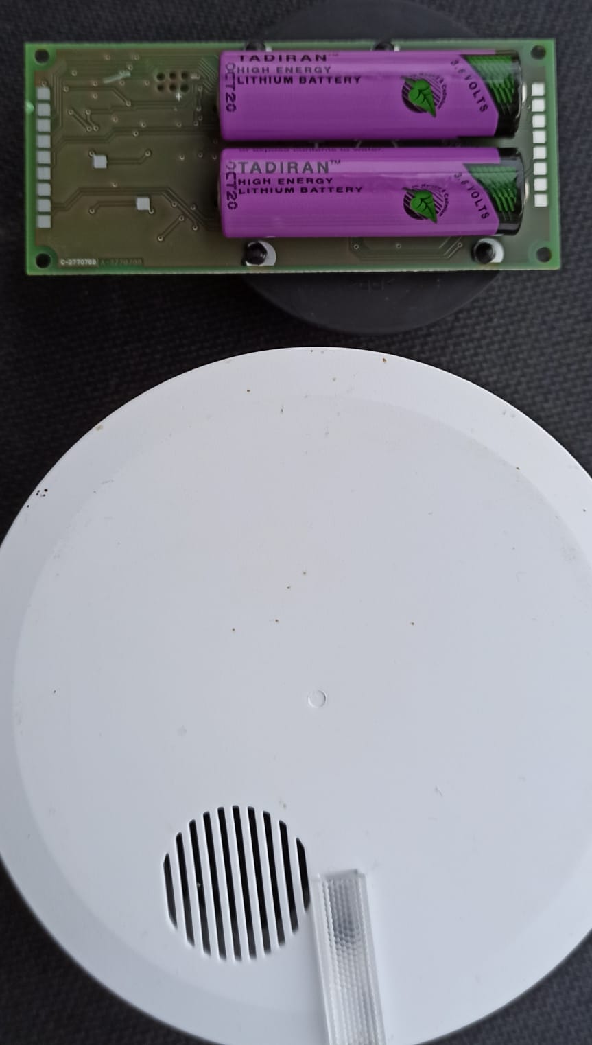

Ich habe mit diesen Dingern keine Erfahrung.
Gab zweimal Fehlalarm.
Die Wartungsfirma hat alle diese Rauchmelder ausgetauscht.
Warum,möchte ich nicht mutmaßen.
MfG
alterknacker
