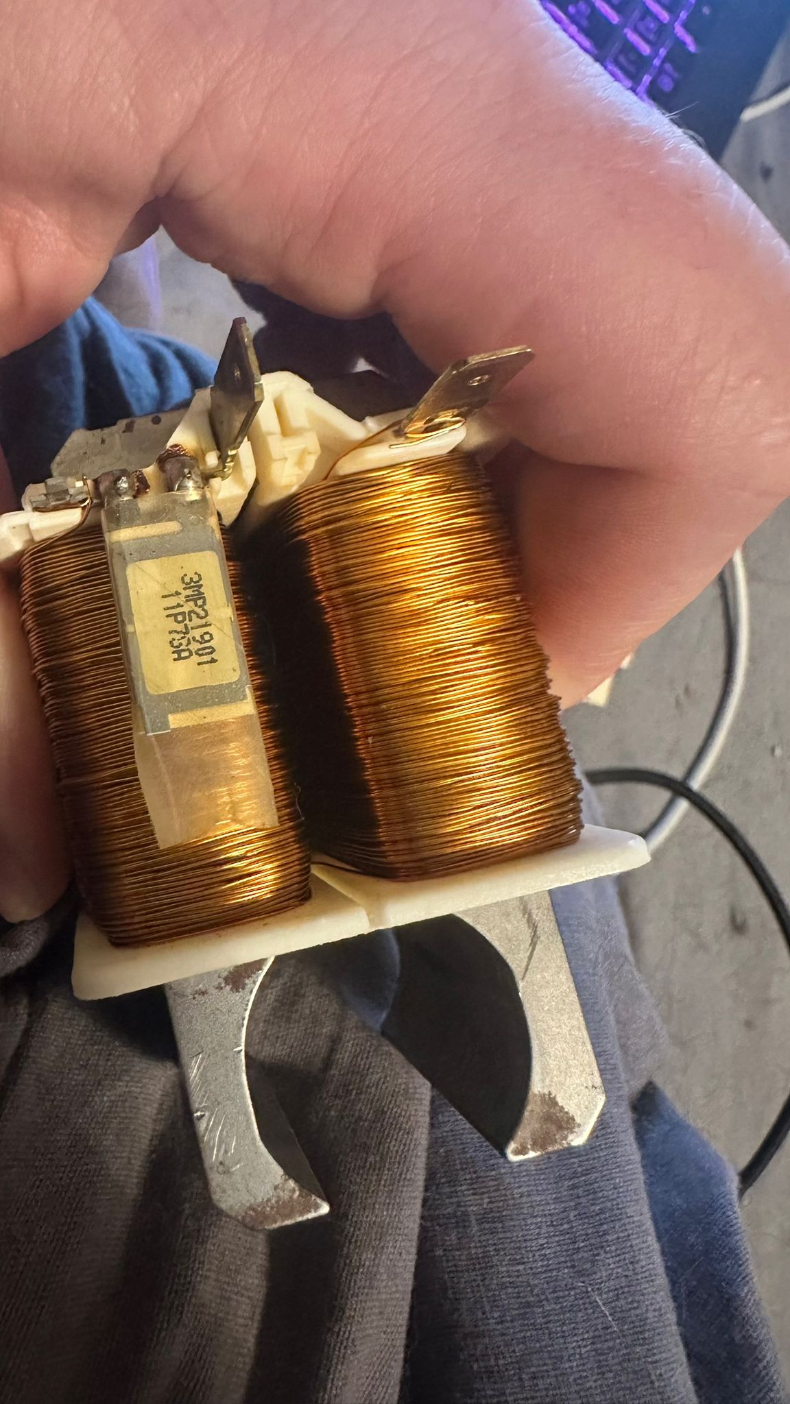

Servus Zusammen,
meine Spülmaschine ist defekt (Das Geschirr wird nicht ordentlich sauber). Bei der Fehlersuche bin ich dann auf die Wasserpumpe gestoßen. Hier habe ich Brandmarken bei dem Thermalschutz gefunden. Diesen würde ich nun gerne erneuern, finde aber dazu leider nichts im Internet. Vllt. weiß jemand von euch, welche alternativen Thermalschutz ich hernehmen kann.
Verbaut ist ein 3MP21901.(Siehe Bild)
ich würde ungern die komplette Pumpe austauschen, diese kostet nämlich ab 100€ aufwärts.

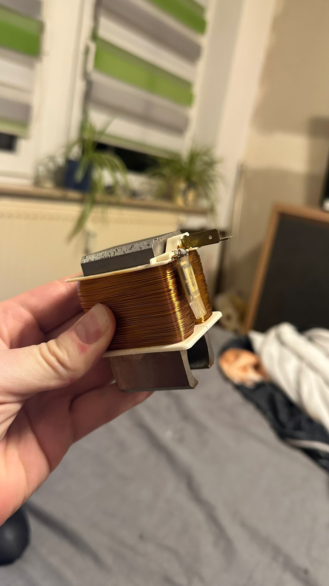

Hallo Hinze, das ist die Wasserpumpe. Hab ich gerade nochmal nachgeschaut. Von dieser Pumpe geht ein Schlauch zuu dem Anschluss der Wasserrotationsarme.
Die Abwasserpumpe sitzt weiter vorne.
Die Typenbezeichnung lautet: "Askoll M96N" Daten: 0,5A 65 W 220-240Vac 50Hz
OP
nein, auch nicht. Hab alles soweit ausgebaut gehabt und das ist das einzige was mir aufgefallen ist. Hab auch alle Schläuche etc. überprüft, ob da evtl. was Drin ist.
Ich habe mittlerweile das Datasheet zu dem Motorschutz gefunden: https://www.electrical-forensics.com/BiMetal/TI-Klixon/3mp.pdf
jetzt muss ich nur noch eine Alternative dafür finden...
und die Wasserpumpe gibt es auch nicht mehr zum bestellen, da diese nicht mehr produziert wird.
