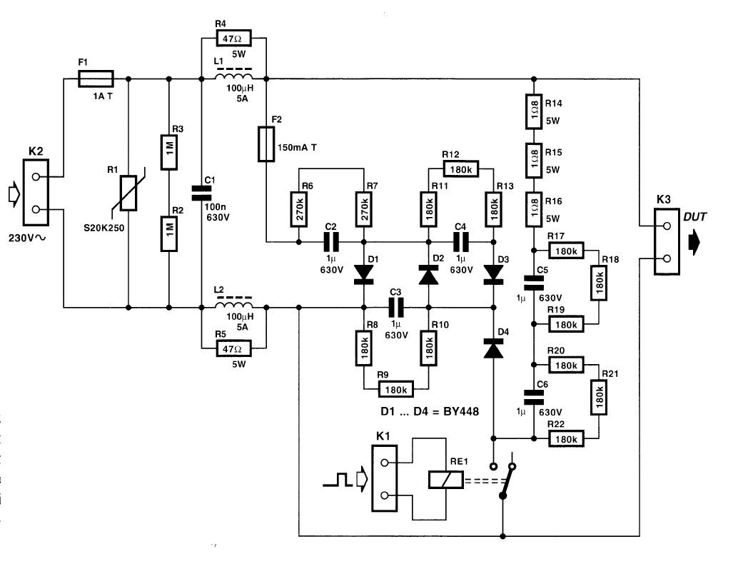

#7776134
Bei dem Elektor Gerät werden im Prinzip 2 MKT 1µF in Reihenschaltung auf ca 700V geladen und mit einem Relais auf die zu Testende Schaltung gegeben. Einfach aber wirkungsvoll. Mit entsprechendem Umbau könnte man auch mehr als 0,25 Joule rausholen.
PS: Wobei F2 150mA T mir etwas zu schwach vorkommt. Muss da nicht noch ein Widerstand in Reihe. Wegen dem Inrush. Und RE1 sollte man Servicefreundlich verbauen.
