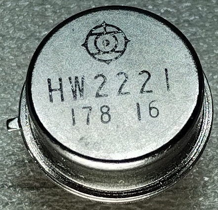

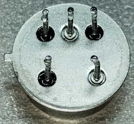

Hallo! Was ist das für Bauteil? Lag in der Quarz/Oszillator Schachtel.
Keine Ahnung woher es stammt , Großteil von dem Schachtelinhalt habe ich
geerbt.
von H. H. (Gast)
Jedenfalls von Hitachi.
Sieht nach SAW-Filter aus, wem gehört das Logo?
Blöd, dass Hitachi auch Sägen herstellt.

Dafür haben sie die Halbleiter usw ausgegliedert und unter dem Dach von
Renesas installiert.
Ein SAW-Filter im gleichen Gehäuse aus China
https://tse1.mm.bing.net/th?id=OIP.av9PaUK_mtszqOW7t--g8AAAAA&pid=Api

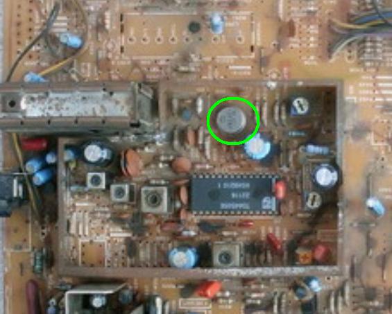

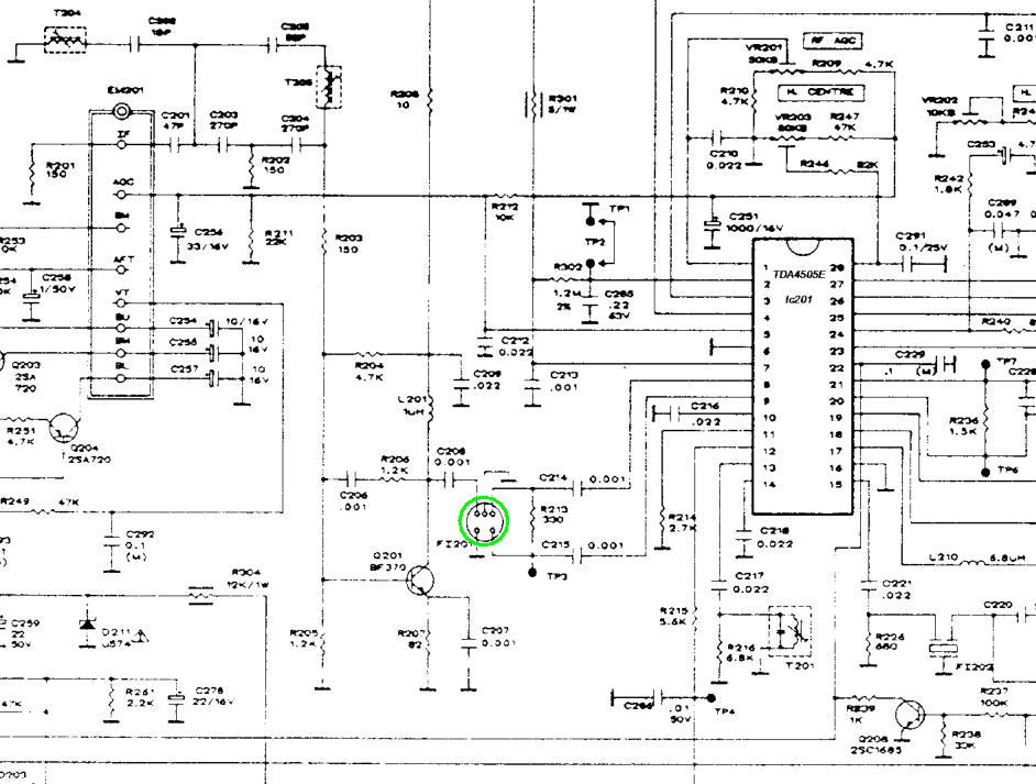

von Dieter S. (ds1)
So ein SAW Filter ist wohl im Anitech CTV 2001 verbaut:
https://monitor.espec.ws/section1/topic207930.html
Eventuell gibt es ja irgendwo bessere Bilder.

Das SAW dürfte für die übliche TV-ZF sein, um 36 MHz.
