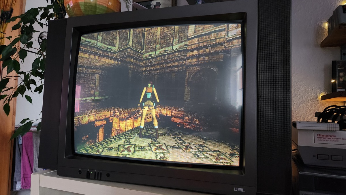

Hallo, ich bin der Nik. Ich versuche hier seit Tagen eine Lösung für mein Problem zu finden. Leider werde ich im Internet nicht Schlau. Evtl hat hier einer ja mehr Erfahrung. Es geht darum das ich eine Playstation 1 mit Original Playstation RGB Euro AV Kabel an einem Loewe Contus 70 angeschlossen habe. Das Bild wird mit dem Kabel deutlich schärfer, aber auch DEUTLICH dunkler. Über die tv Einstellung kann ich das nicht kompensieren. Wenn ich ein SNES über RGB anschließe ist das Bild so wie es sein soll, scharf UND hell.
Nur bei Playstation 1 und 2 bekomme ich einfach kein helles Bild. Auch selbstgebaute Kabel zeigen den selben Effekt. Desweiteren hatte ich die elkos schon weg gelassen als test, selbes Ergebnis.
Wenn ich im Betrieb mit einer scart rgb schaltbox umswitche von rgb auf non rgb wird das Bild über composite geschaltet und deutlich heller, sowie auch unscharf.
Wo liegt hier der Hund begraben? Kann mir einer von euch helfen?

Danke für die schnelle Antwort. Ich muss zugeben das ich nicht das tiefe Verständnis für elektronik besitze. Ich bin recht begabt im nachbauen und habe auch etwas Verständnis dafür, bin aber wie gesagt leider kein Fachmann. Ich hab mal den schaltplan hinzugefügt vom tv. Das Problem Tritt allerdings auch auf meinem sony trinitron auf. Ich glaube auch das hier an tv Seite zu suchen wäre. Was aber halt komisch ist, mit snes rgb funktioniert alles tadellos, da habe ich aber auch die Widerstände raus gelassen für eben ein helleres Bild.
