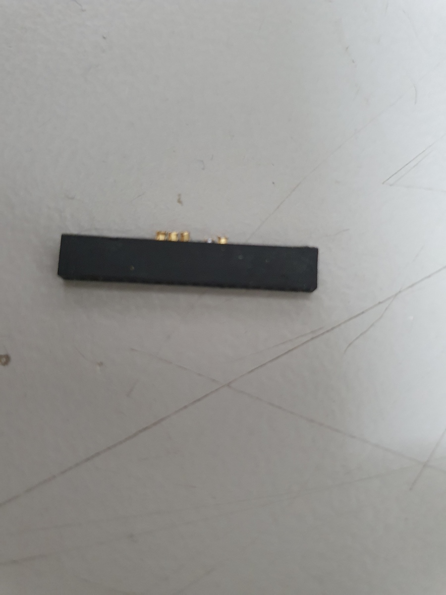

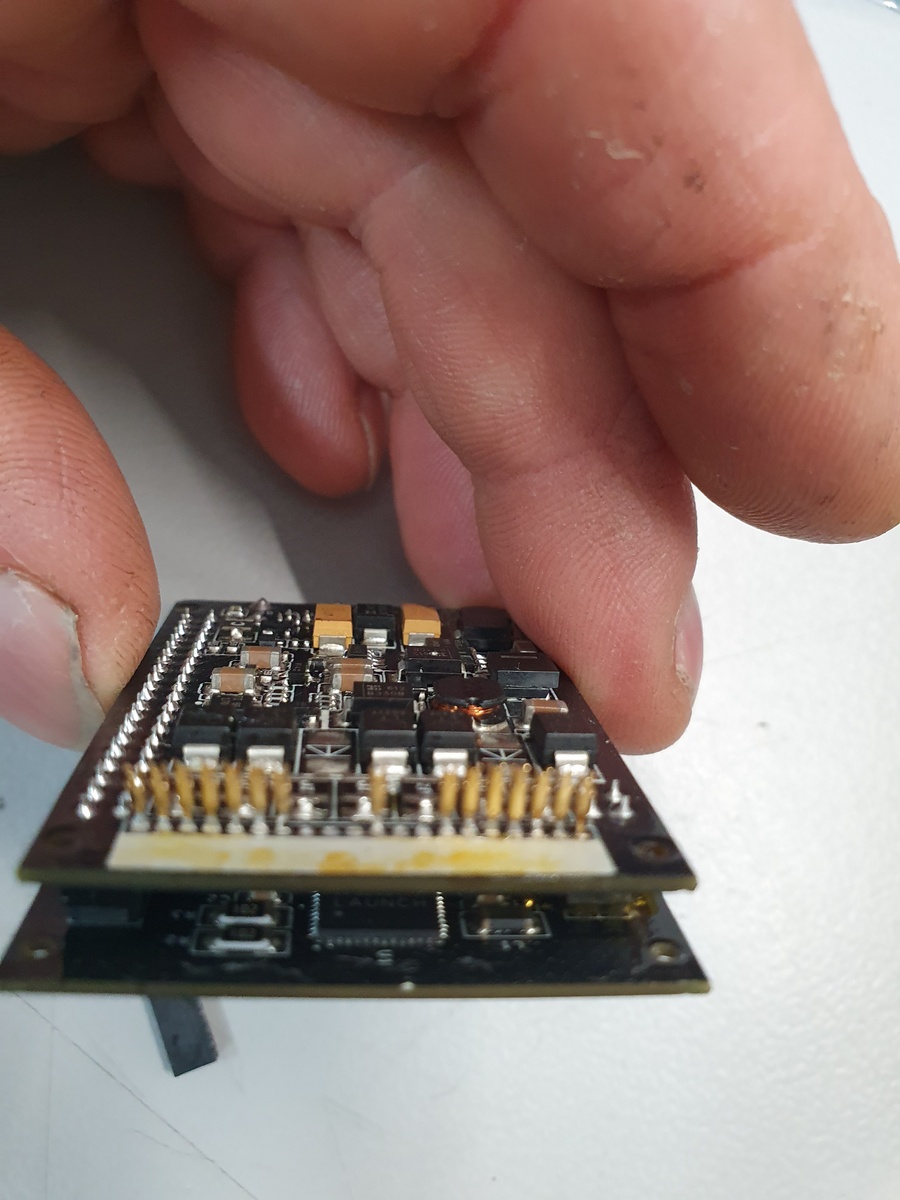

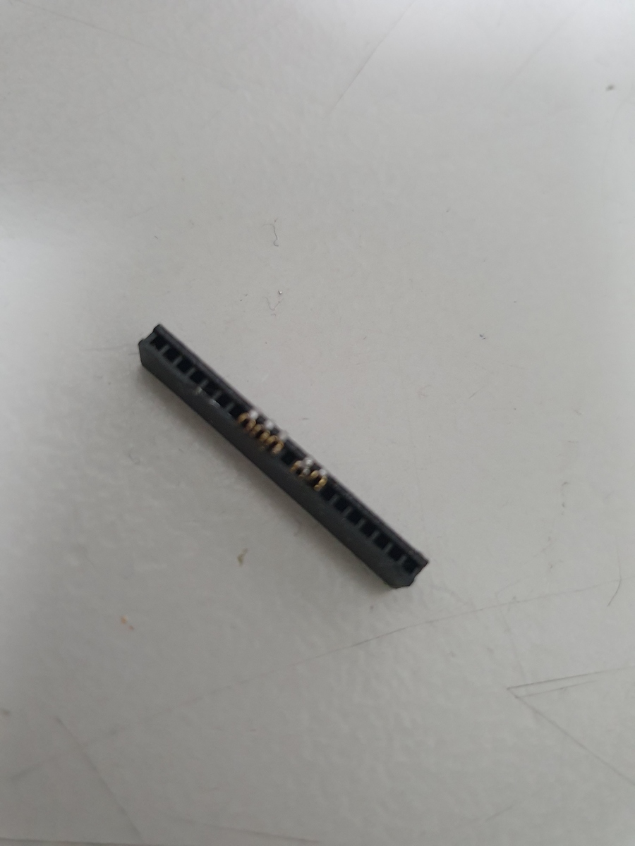

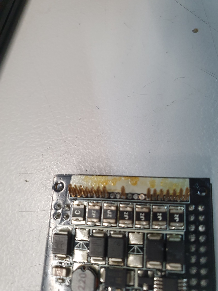

Hallo! Ich bin auf der Suche nach einer Buchsenleiste. 20 Polig, einreihig, 1,27mm Raster, THT wenn möglich abgewinkelt. Ich hab mir schon einen Wolf gesucht. Maße: Breite 26mm, Höhe 2.25mm, Tiefe 4,3mm Das ist das was ich gemessen habe. Kann auch geringfügig abweichen.
Die Leiste war Liegend verbaut. Ich kann aber im Nachhinein nicht sagen ob das eine um gebigene gerade Leiste warda ich 90 Grad gewinkelte gleich gar nicht fand.
Hat jemand sowas auf dem Schirm?

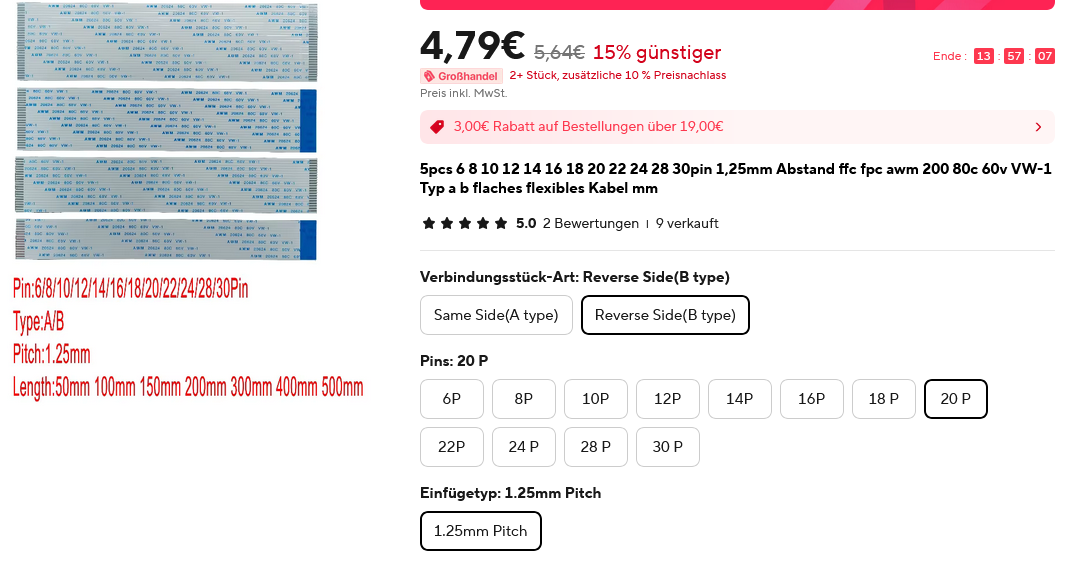

Ich meine, die Suche sollte sich auf das Gegenstück dieser Gabelausführung konzentrieren! Eine Ausweichmöglichkeit, die ich selbst in der industriellen Praxis gesehen habe, ist, ein 20poliges FPC-Flachband im RM1,25 vom Aliexpress, dass man 1x faltet und mittenrein einen Pertinaxkeil zur Arretierung drückt. Damit werden die Leiterbahnen beidseitig gegen die Gabelinnenseiten verpresst und kontaktiert.
